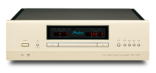

Σίγουρα παίζει αντίγραφο SACD σε DVD-R αυτό:
http://www.accuphase.com/model/dp-550.html
...όμως κοστίζει όσο ένα αυτοκίνητο. :(
