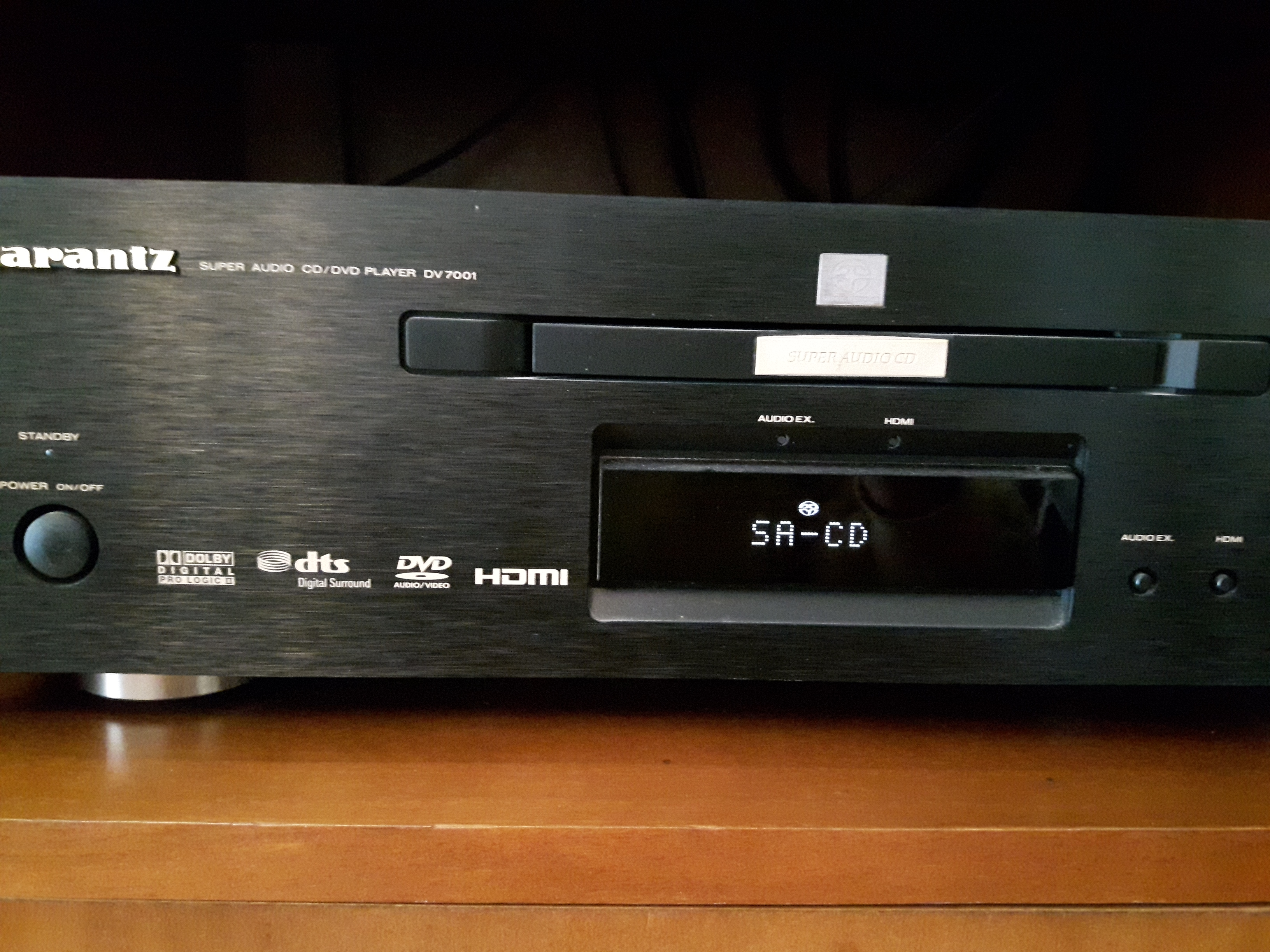

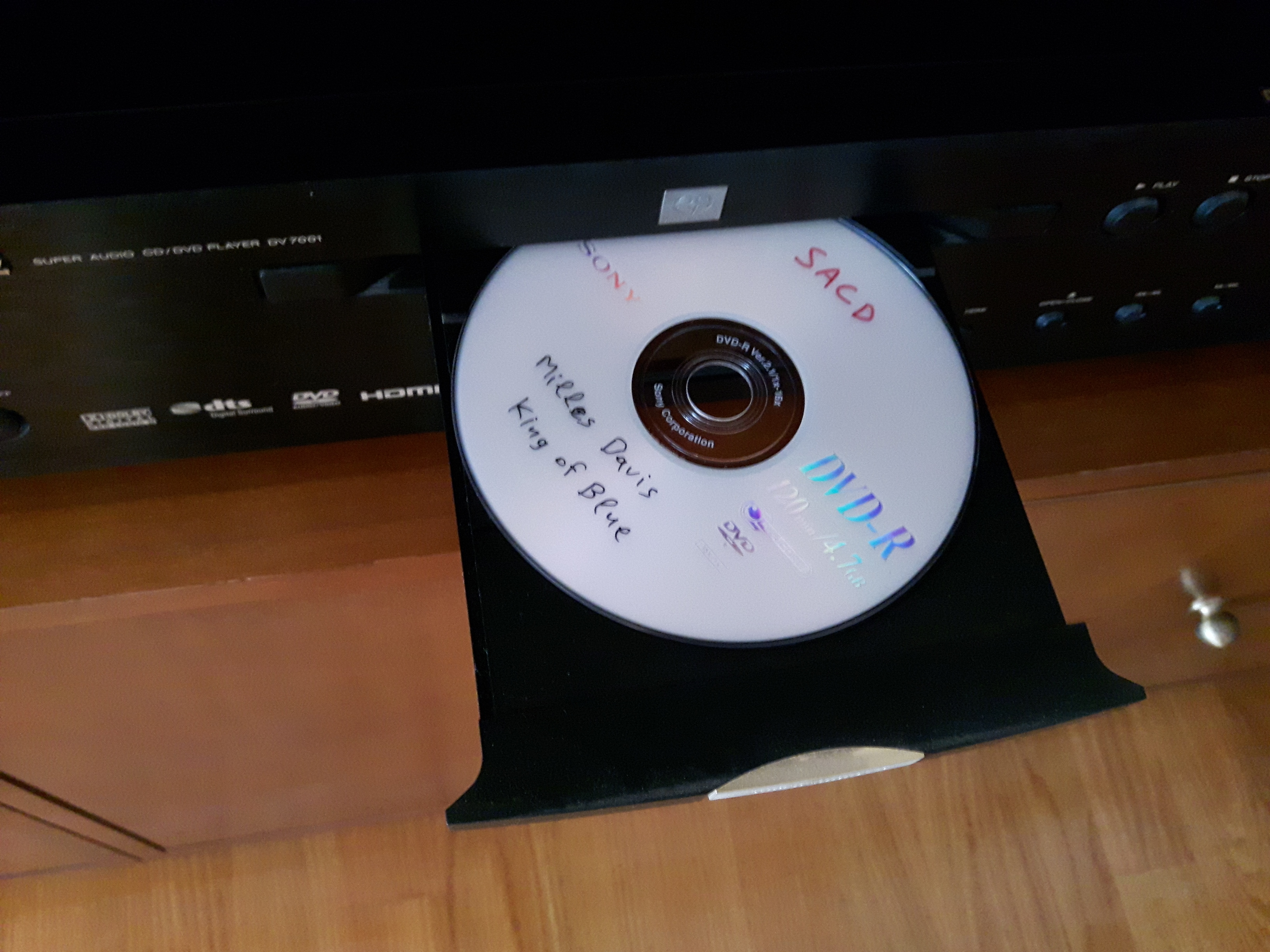

Εγώ έχω το marantz DV7001 το οποίο ηρνήτο να πάιξει αντίγραφο SACD -R
Μετά από λίγο ψάξιμο βρήκα αυτήν εδώ την σελίδα:
http://sourceforge.net/projects/sacddecoder/files/
Εκεί έχει αρκετά «πειραγμένα» firmwares για διάφορα players.
Κατεβάστε το αρχείο SACD-R_firmwares για να δείτε αν έχει για το δικό σας.

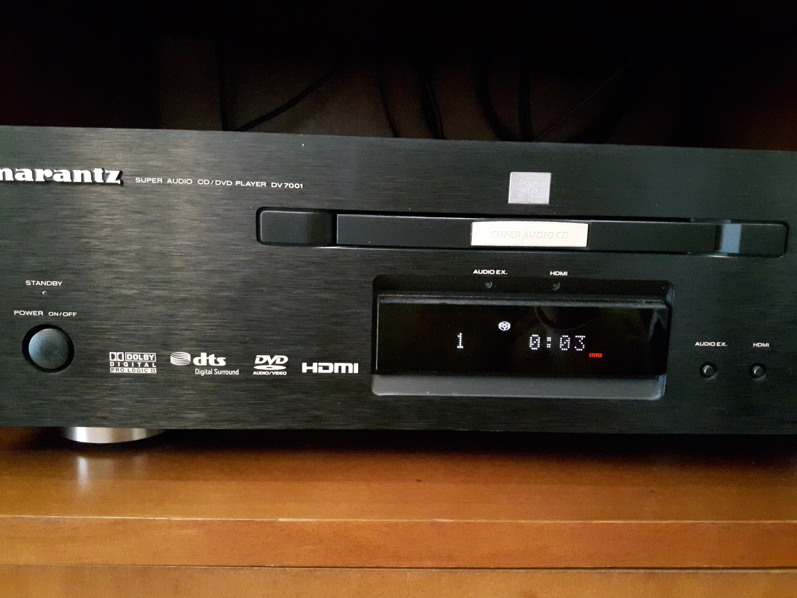

Εγώ φόρτωσα το «πειραγμένο» firmware στο marantz μου και τώρα παίζει μια χαρά τα ISO αντίγραφα των SACD που έχω κάνει σε δισκάκια DVD-R
Ανάβει και η ένδειξη SACD στο display του, όλα κανονικά. Δεν τα ξεχωρίζει πλέον από τα πρωτότυπα SACD.
Οποιος θέλει περισσότερες οδηγίες για την «αναβάθμιση» του marantz μου λέει...
@komhst : Με έσωσες!
Αφού δοκίμασα ΟΛΑ τα firmware που δίνει στο pioneerfaq (και την έκδοση 2.13 της Pioneer) και δεν δούλεψε κανένα, κατέβασα και αυτό το αρχείο SACD-R_firmwares με τα πειραγμένα και έβαλα την έκδοση 2.13. Όχι μόνο δούλεψε στα 2 που έβλεπαν γνήσια SACD αλλά δούλεψε και σε αυτό που δεν τα έβλεπε (ούτε με την 2.13 της Pioneer) και τώρα τα βλέπει και τα παίζει και αυτό όλα - και τα γνήσια και τα SACD-R σε δισκάκι DVD-R.
