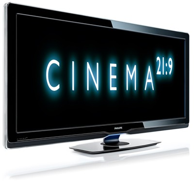

Δεν ξέρω γιατί η Samsung δεν κάνει fit to screen. Προσπάθησα να σου εξηγήσω πως η τηλεόρασή σου συμπεριφέρεται σωστά στο φορμά του σήματος που λαμβάνει. Απλώς, είσαι τηλεοπτικά εκπαιδευμένος (ή καλύτερα "τηλεορασιακά") και δυσανασχετείς με τις μαύρες μπάρες. Δοκίμασε να κάνεις zoom με το WD. Εγώ πάλι θα δυσανασχετούσα αν η τηλεόρασή μου έκανε από μόνη της fit to screen και μου έκοβε την εικόνα αριστερά-δεξιά. Φαντάσου έναν πίνακα 16:9 που εκτίθεται σε μία γκαλερί μέσα σε ένα πλαίσιο 4:3 αντίθετα με τις επιθυμίες του καλλιτέχνη που τον ζωγράφισε σε μακρόστενο καμβά. Έτσι και ο σκηνοθέτης επέλεξε ευρύ φορμά εικόνας για να γυρίσει την ταινία του. Αν παρακολουθήσεις σινεμασκόπ ταινίες σε 4:3 θα διαπιστώσεις ότι λείπει η μισή ταινία.
Αν δεν μπορείς να το συνηθίσεις, περίμενε μερικά χρόνια που θα εξαπλωθούν οι τηλεοράσεις 21:9 και θα φύγουν οι μαύρες μπάρες.
