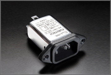

Προτείνω το πρώτο "φούσκωμα" να είναι ένας ρευματολήπτης με φίλτρο (IEC inlet EMI filter)
έτσι όπως είδα τα οπίσθια του ενισχυτή. :)

Ναι στο restoration που σου λέει ο Γιάννης, όχι στα τουμπανιάσματα με ρευματολήπτες...
Αφ' ενός χάνει την αξία του ως διαχρονικότητα, καθώς πειράζεις σασσί κλπ (μακελέματα... μπλιάχ!), αφ' ετέρου θα μπλέξεις με καβλώδια και τα συναφή και θα γίνεις ...χαλιεντάς ολκής!:lolsign:
14.212
1.845
... αφ' ετέρου θα μπλέξεις με καβλώδια και τα συναφή και θα γίνεις ...χαλιεντάς ολκής!
Μη το λες αυτό Σταμάτη. Εγώ που προτείνω το ρευματολήπτη είμαι γνωστός αντικαλωδιάς, απόφοιτος της σχολής Κόγια για να καταλάβεις. :p

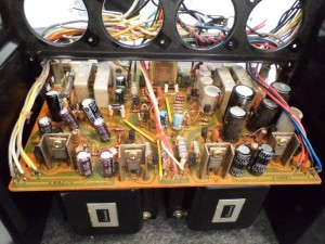

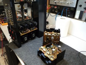

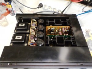

Service Sansui AU717
Τα αρθρα μου για αυτο το μηχανημα δεκαδες . Πολλοι ακροατες διαβαζωντας τα αρθρα μπηκαν στην διαδικασια να βρουν AU717 με νυχια και με δοντια .Καθε ενας απο αυτους ξεχωριστα στο πρωτο κλικ αιστανθηκε δικαιωμενος για την επιλογη του . Ο συγκεκριμενος ανοικει σε φιλο , πελατη , και ακροατη ο οποιος μπηκε στην διαδιακασια να τον αγορασει απο Ιταλια αλλα επειδη εχει ενα στορυ λιγο πιπερατο αξιζει μια ακομα συγκεκριμενη αναφορα .
Οσοι με γνωριζουν ξερουν οτι μου αρεσει να κανω λιγο CSI με τα μηχανηματα και να ψαξω οχι μονο να επισκευασω την βλαβη αλλα να βρω τι την προκαλεσε και αν μπορεσεω να αποτρεψω παρομοια συμπεριφορα στο μελλον .
Ολοι επισης γνωριζουμε οτι σε mint condition οι συγκεκριμενοι δεν παιζουν κατω απο 800 ευρω δικαιως κατα την αποψη μου και ολοι οσοι πουλιουνται χαμηλοτερα ειναι μαλλον μακελεμενοι αλλα επισκευασιμοι παρολα αυτα .
Ο συγκεκριμενος αγοραστηκε μολις 450 ευρω χωρις παζαρια και σε τελεια εξωτερικη κατασταση στην κυριολεξια αγρατζουνιστος και εχει σημασια να εξηγησουμε το γιατι .
Στα χερια του αρχικου ιδιοκτητη το μηχανημα παρουσιασε βλαβη … Η βλαβη στην ουσια εχει να κανει οτι με τα χρονια ο ακροατης ειχε τον ενισχυτη οπως τον αγορασε μαλλον απο την Αμερικη σεταρισμενο ομως στα 220 δυνατοτητα που εχει στανταρ ο 717 . Με τα χρονια ομως η ταση αλλαξε και σημερα η ταση στο μεγαλυτερο μερος της Ευρωπης ειναι στα 240 οπου τα μερικα εξτρα βολτακια στρεσσαρουν τον ενισχυτη, καταπονουν το σταθεροποιημενο τροφοδοτικο για τα πρωτα σταδια , φουσκωνουν και σκανε πυκνωτες και ακομα πιο ειδικα χτυπανε καποιες αντιστασεις στις πλακετες του τελικου που εχουν την ταση να “”ανοιγουν” και ενω η τιμη τους ειναι 150Ω ανοιγουν στα 200 300 η και πολυ παραπανω σε φαση που εχω δει τιμη στο οργανο 1700 .
Στο συγεκριμενο προβλημα εχω αναφερθει πολλες φορες σημειωνοντας οτι οι αντιστασεις αυτες αναλογα το serial number ειναι “”αλλου ” κατασκευαστη απο τις υπολοιπες του μηχανηματος στα πρωτα μοντελα 1/4 βαττ στα επομενα 1/2 του βαττ και γενικα εκει υπηρχε καποιο θεμα σε οτι αφορα την επιλογη του υλικου απο το εργοστασιο .
Ο συναδελφος στην Ιταλια επραξε ως παρακατω :
–Αρχικα ειδε τους πυκνωτες φουσκωμενους στο ενα καναλι, στο τροφοδοτικο , τους αλλαξε και εκανε την μνημιωδη βλακεια να αφησει ολους τους υπολοιπους σε ολο ττο υπολοιπο τροφοδοτικο και σε ολο το υπολοιπο μηχανημα ανεγγιχτους .
–Αφου εφιαξε το τροφοδοστικο περιμενε το μηχανημα να δουλεψει οπου το ενα καναλι ψιλοδουλευε η τσπ εβγαζε ηχο ενω το αλλο δεν δουλευε φυσικα λογο των αντιστασεων που ηταν τελειως ανοιχτες . Το βρισκει το προβλημα και αντι να ανοιξει το σχηματικο να δει τι αντιστασεις εχει ο κατασκευαστης εκει ( οπως ειπα 150 Ω ) μετρησε με το πολυμετρο τις αντιστοιχες αντιστασεις οι οποιες δεν διαβαζωνται και πολυ καλα κατα τυχη εχουν ξεβαψει και η αλλη ειχε λιγη κολλα απο πυκνωτη επανω της και βρισκει μια τιμη περιπου 200-300 ΩΜ η οποια δεν ηταν αληθινη διοτι η μια αντισταση μετρουσε 300 Ω και η αλλη 1500 και η τιμη των 300 Ωμ προερχοταν απο τα περιφεριακα εξαρτηματα τα οποια ηταν συνδεμενα παραληλα στις αντιστασεις και βαζει δυο αντιστασεις 220 Ω κατα προσεγγιση και κλεινει το μηχανημα . Φυσικα για οσους γνωριζουντα πιο τεχνικα η αντισταση αυτη ,ειναι η αντισταση που τροφοδοτει τον VAS ενα απο τα πιο σημαντικα σημεια του ενισχυτη οπου οταν φυγεις απο τα 150 και ανεβεις στα 200-300-1500 σαφως το μηχανημα δεν υπαρχει καμμια περιπτωση να παιξει σωστα .
Επιστρεφει το μηχανημα στον αρχικο ιδιοκτητη μετα απο επισκευη η οποια προφαβως κοστισε μια περιουσια σαφως και το μηχανημα δεν επαιζε σωστα , ο ιδιοκτητης εχει πεισθει οτι το μηχανημα του πλεον εχει ανεπανορθωτη ζημια , η πιο απλα μια ζημια που θα κοστισει παρα πολυ και ετσι το “”σκοτωσε “” στα 450 ευρω για χαρη του φιλου Κωνσταντινου !!

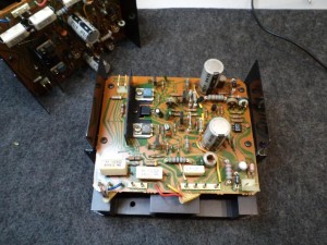

Οι μοντουλες των τελικων κατα την επισκευη τους
Οι επιμαχες αντιστασεις των 220 Ω μαζι με την μνημιωδη βλακεια να μην αλλαχτουν και οι υπολοιποι πυκνωτες που ειχαν προβληματα

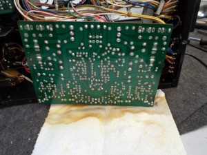

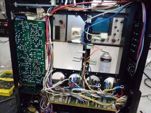

Καθαρισμοι σε πλακετες κατα την διαρκεια της επισκευης

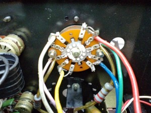

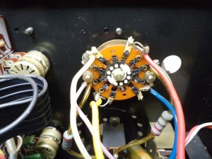

Η εικονα του επιλογεα ηχειων η οποια ειναι ιδια με ολους τους διακοπτες σε μηχανηματα vintage αυτης αλλα και συχνα νεοτερης ηλικας οπου οι επαργυρες επαφες οπως και τα ασημικα της γιαγιας μαυριζουν και δυστυχως κανενα σπρευ εκτος απο ενα η ισως δυο εχουν την ικανοτητα να καθαρισουν , Ευτυχως το μηχανημα των υπερηχων τετοια προβληματα τα εχει για πρωινο και συναμα φροντιζει να κανει την δουλεια που πρεπει χωρις να φθειρει τον διακοπτη αλλα και χωρις να γεμιζει τον τοπο λαδια πετρελαια και αλλα χημικα αποβλητα .

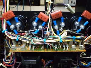

Απο την εγκατασταση των νεων πυκωτων και στο τροφοδοτικο ( οι παλαιοι ειχαν φθορες ανω του 20 και σε μια περιπτωση ανω του 30 % ) οι οποιοι αντικατασταθηκαν με 15000ufd 80v βιδας και το bypass εκει ειναι στανταρακι απο την μανα του οπως και σε καθε αλλο σοβαρο μηχανημα .
