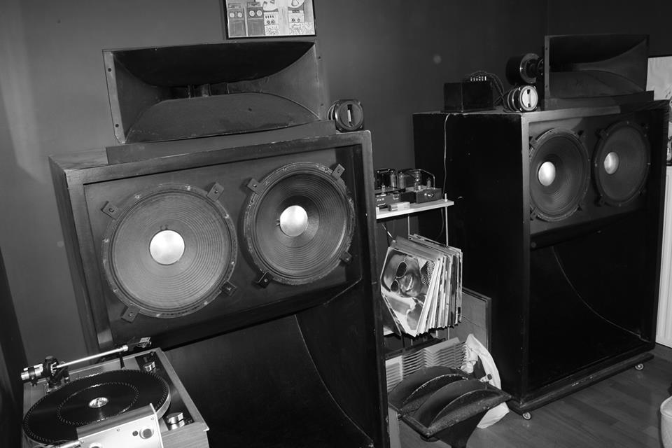

Έπεσε στα χέρια μου ένα ζευγάρι καμπίνες jbl και θέλω να τις ανακατασκευασω, χωρίς να είναι απαιραιτητο να περιέχουν και όλα τα αρχικά συστατικά, σκέφτομαι να χρησιμοποιήσω τα selenium
Θα ήθελα την απόψη σας, ξέρει κανείς επίσης κάποιο μαγαζί με μονάδες στην Ευρώπη με με που να έχει αρκετές επιλογές; Και να στέλνει Ελλάδα!

Οι καμπίνες ηταν σε άθλια κατασταση θα αλλάξω τη μπαφλα η καλυτερα θα προσθέσω μια δεύτερη πάνω απο την παλια κατεστραμμένη, θα το ηθελα πραγματικα αλλα ειναι πολυ δυσκολο αλλα και ακριβό σπορ να βρω τις αρχικές μονάδες ξέροντας ομως ποιες ηταν θα προσπαθησω να βρω κάποιες με αντίστοιχα χαρακτηριστικά. Η θα κάνω κατι νέο απο την αρχή. Βασισμένος μονο σε μια bass reflex καμπίνα 125 λίτρων φτιαγμένη σαν τανκς.
Δεν θυμάμαι το μοντέλο θα κοιτάξω απο πισω το ταμπελάκι και θα επανέλθω .

Το σίγουρο ειναι οτι αυτές τις κορνες 2 ιτςων που μου έδωσε φιλος , θα τις βάψω κόκκινες και θα κλέβουν την παράσταση , χαχαχαχα
1.870
1.557
κλεισε την τρυπα της κορνας στην καμπινα και βαλε τις κορνες πανω στις καμπινες! κριμα που δεν ειναι ιδιες.

Ναι αυτο θα εκανα θα μπυν απο πάνω σε δικια τους καμπίνα, ίδιες ειναι η γωνία της φωτο σε μπερδεύει. Τι να πω θα ψάξω και αν βρω σιγουρα θα προτίμησω τις μονάδες της jbl :)
