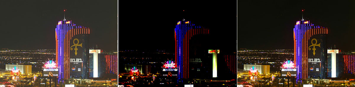

Ποιος ευθυνεται γι'αυτο το προβλημα..?
Και ποιο θεωρειται το βασικοτερο...?
Βγαζουμε εκτος την περιπτωση να ειναι λαθος το τρανσφερ.:137:

Αλλη μια φωτο.

Είναι ένα κλασσικό δίλλημα μεταξύ των output range 16-255 και 0-255.
Με το 16-255 χάνεις πολύ λεπτομέρεια στα σκούρα, αλλά σου δίνει την εντύπωση του βαθέως μάυρου, και είναι πιο ευχάριστο. Όταν όμως δεις τις λεπτομέρειες που χάνεις με το 0-255 το αφήνεις εκεί, παρότι δε σ' αρέσει...

η πληροφορια στην βιντεοεικονα αποθηκευεται 16-235
Υπαρχουν βεβαια καποιες εξερεσεις ως προς το λευκο....
...συνηθες ως στο 245..παραπανω δεν εχω δει..
Η διαφορα δεν ειναι ορατη εκ πρωτης οψεως....
Ομως....
....εχω δει και καποιες με μαυρο να ξεκινουν απο το 10 και στις οποιες η διαφορα εικονας με σωστη ρυθμιση μαυρου(δλδ 10)ειναι εντονα εμφανες.... με κραβγαλεα χαμενη πληροφορια οταν εχεις ρυθμιση μαυρο στο 16....που ειναι και το σωστο.
Αυτες βεβαια ειναι ποιο σπανιες.
Εγω μιλαω για το προβλημα Shadow Detail που δημιουργειται κατα την αναπαραγωγη σε εικονα αναφορας 16-235
Εσυ παιζεις με pc και μιλας για 0-255..:126:
