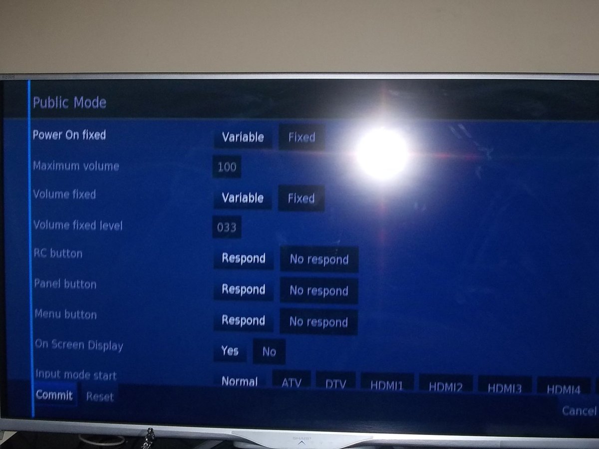

Δεν φημίζομαι για τις φωτογραφίες μου,αλλά φαίνονται νομίζω οι λεπτομέρειες:

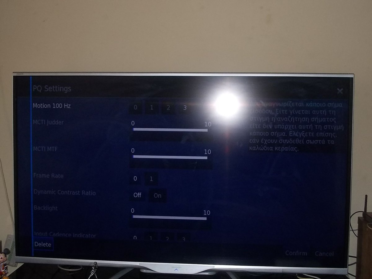

Μπορεις να τις τραβηξεις ξανα χωρις flash ? Μαλλον για να μην σε κουραζω οι τιμες στο pq settings ειναι στα 100 hertz η τιμη ειναι 3 frame rate 0 dynamic contrast off input cadence indicator 0 ?
Ναι ακριβώς έτσι!
Θερμοκρασία χρώματος τι έχεις βάλει?

Ναι ακριβώς έτσι!
Και οι τρεις θερμοκρασιες ειναι χαλια ή μεθυσμενος την καλιμπραρισε ή απλα βαζουν οτι τους κατεβει στο κεφαλι .
Την εχω στο απαλο γιατι οι υπολοιπες πρασινιζουν .

Οταν βγηκες απο το pq settings σου σκοτεινιασε το panel ?

Οχι δε σκοτεινιάζει.Στο κάνει εσένα?

Ναι μου σκοτεινιαζε αλλα το εκανε μεχρι που ξαναπερασα τις default ρυθμισεις στο grayscale .
