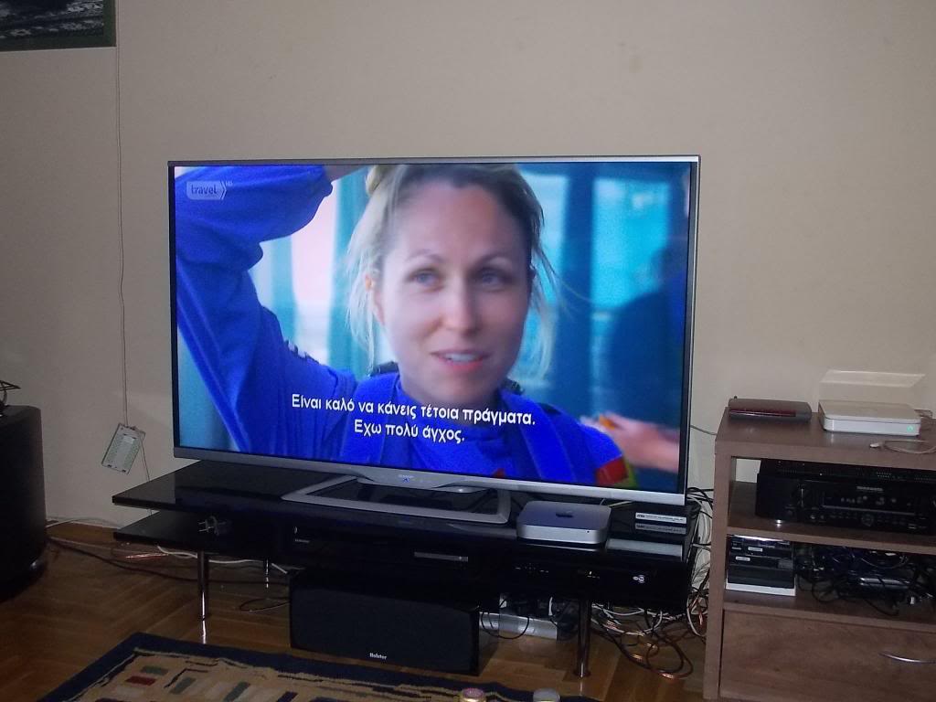

Για τους φίλους που ρώτησαν παραπάνω:
Οι αρχικές εντυπώσεις από την εικόνα της είναι πολύ καλές,έχω αποσυντονιστεί λίγο σήμερα με το πρόβλημα που ανέφερα πριν,θα γράψω αναλυτικά στη συνέχεια.
3D ακόμη περιμένω από το Videorama,6 blu ray που στο site τους έγραφαν ότι είναι ετοιμοπαράδοτα.Μόλις τα λάβω θα γράψω εντυπώσεις.
Αποσταση θέασης είναι 3.10-3.20 m περίπου.Είναι ξεκούραστη η tv πάντως.
Για όσα ανέφερε ο Γιώργος (grstriftos) θα το δω και θα γράψω.

Αγόρασα σήμερα coaxial 2ίμετρο και το προβλημα λύθηκε.Η τηλεόραση βγάζει πλέον ήχο στον ενισχυτή για τα ψηφιακά κανάλια και το Aquos NET+. Με απενεργοποιημένο το ARC που στην δική μου περίπτωση δεν είχε κάποια ιδιαίτερη χρησιμότητα.
Ακολουθούν μερικά δείγματα από την εικόνα της tv .
11.602
1.460

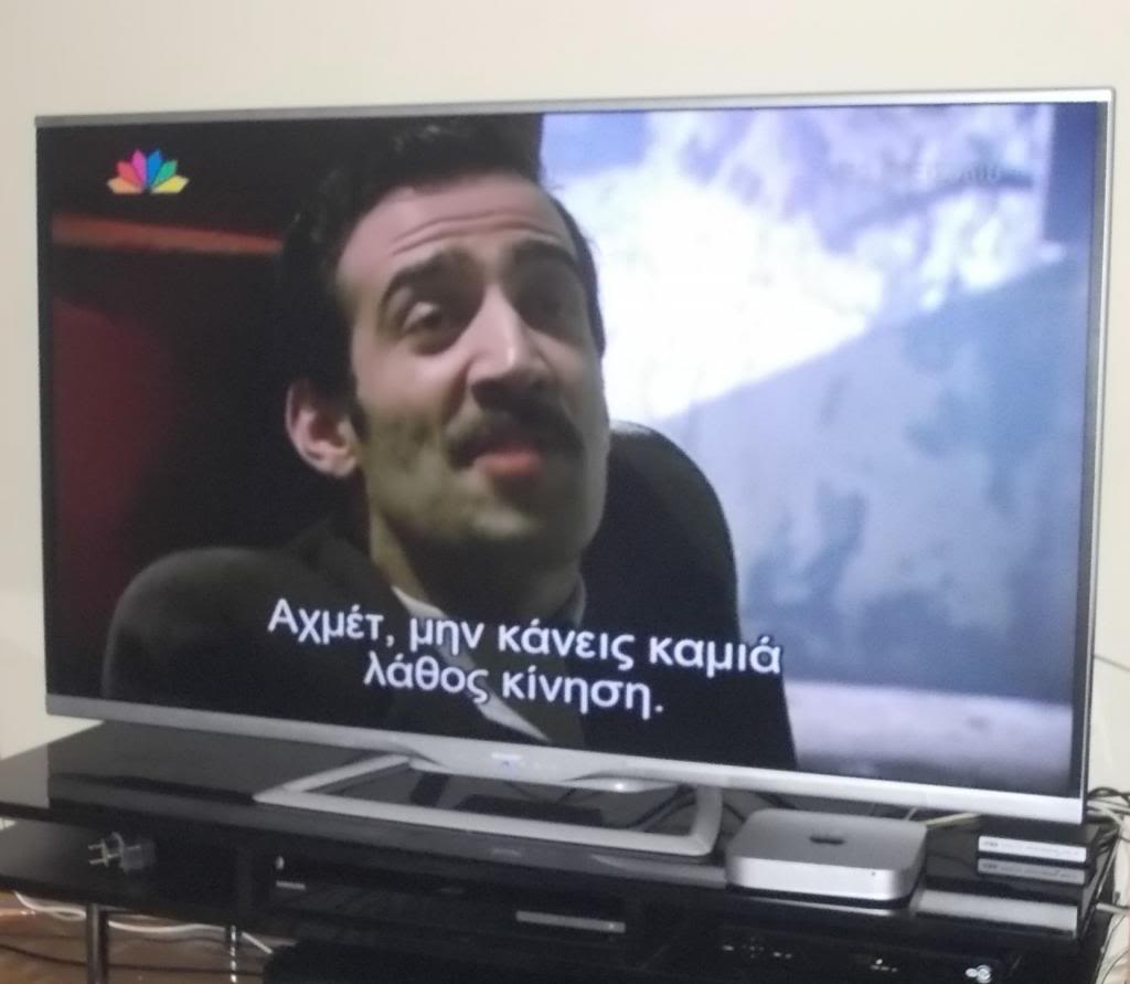

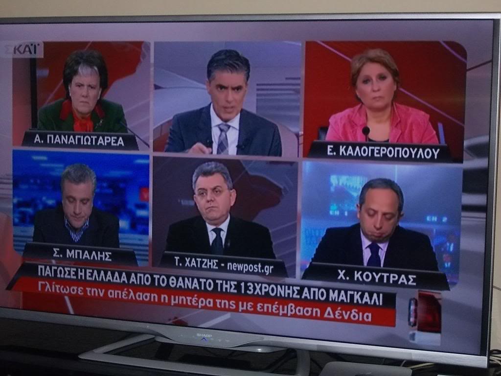

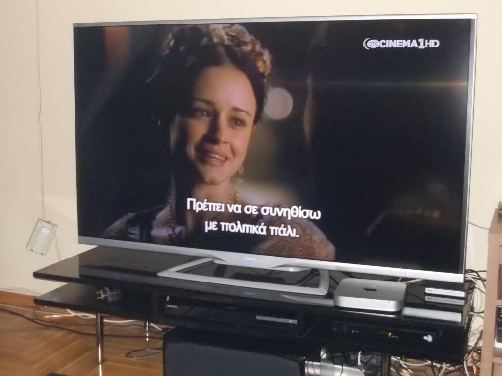

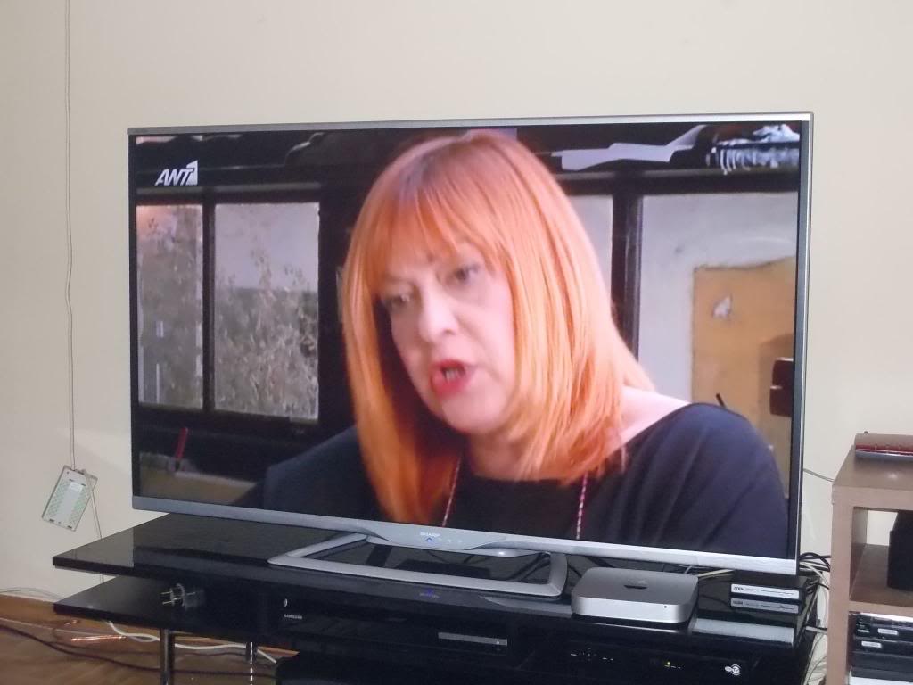

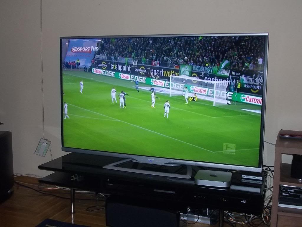

Σε γενικές γραμμές η εικόνα της είναι πολύ καλή,κλάσεις ανώτερη από την 52DH65E που είχα πριν.

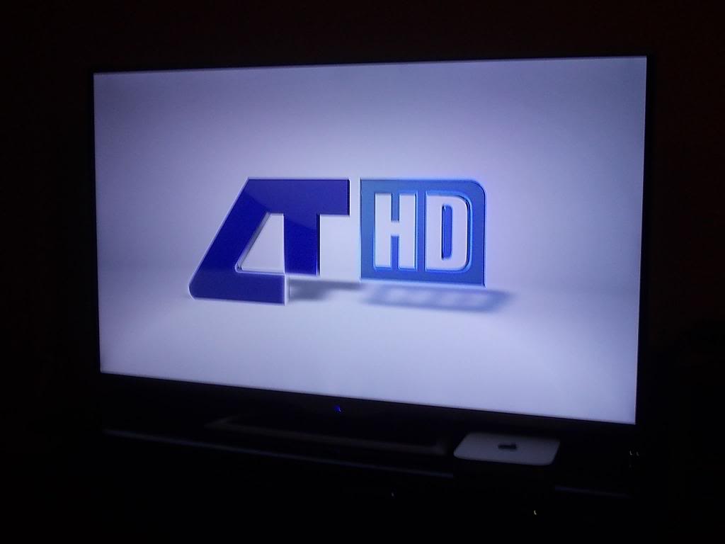

Εδώ στα ψηφιακά κανάλια που δεν εκπέμπουν και σε ότι καλύτερο,ωστόσο η Sharp κάνει ότι μπορεί.Από τα μεγάλα κανάλια φάνηκε ξεκάθαρα ότι χειρότερη εικόνα έχει ο ANT1.
Και το σήμα της DT HD

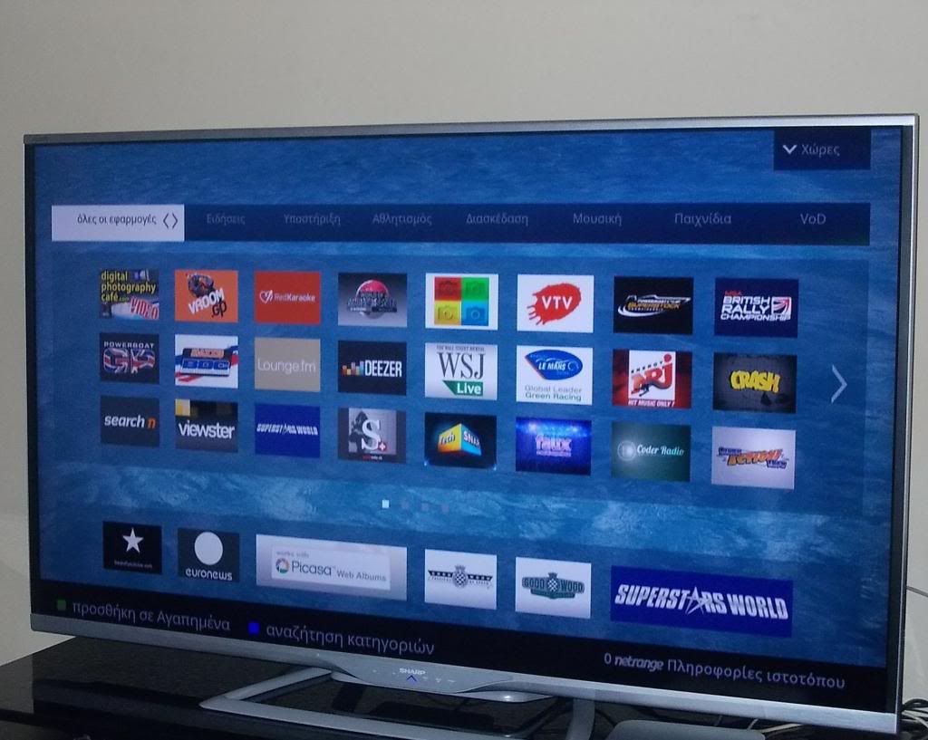

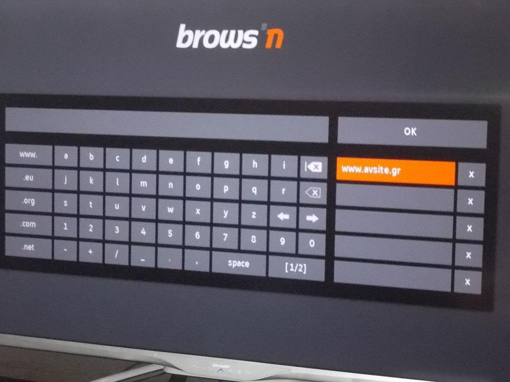

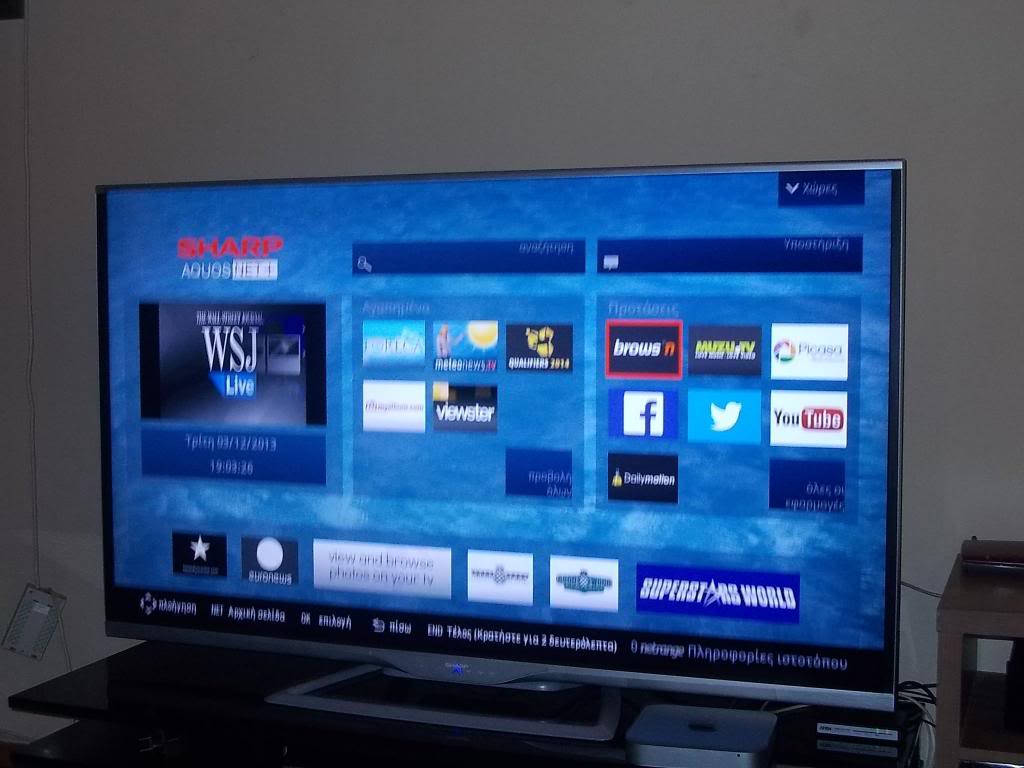

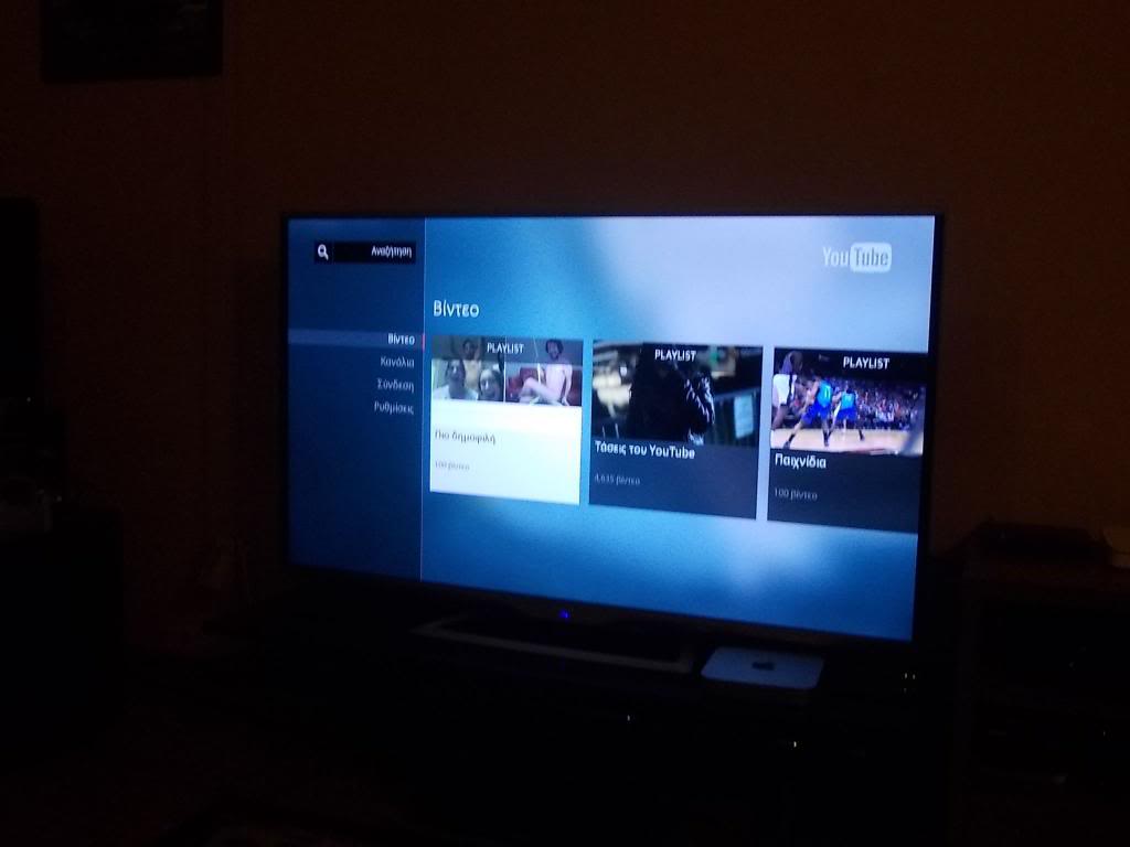

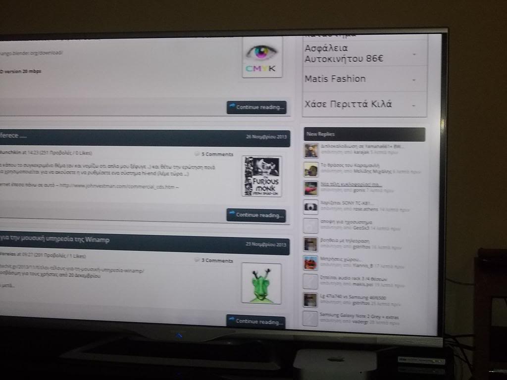

Σε ότι αφορά τη smart tv της Sharp είναι αρκετά καλύτερη απ'ότι περίμενα,έχει βέβαια κάποιες ελλείψεις οπως το Plex που έχουν οι Lg και Samsung αλλά και του Skype μιας και η σειρά 7 της Sharp δεν το υποστηρίζει.
Υπάρχουν επιλογές για όλα τα γούστα όπως μουσικη,ενημέρωση,ταινίες κλπ
Η πλοήγηση ανάμεσα στα apps είναι αρκετά γρήγορη.
Ο browser της tv είναι αρκετά αργός,όπως και σε media players που έχω συναντήσει και με τη χρήση του remote ως keyboard γίνεται αρκετά δύσχρηστος.Δέχεται βέβαια usb keyboards.
Εδώ το Youtube που μoιάζει κάπως με αυτό που έχουν τα Mede8er.

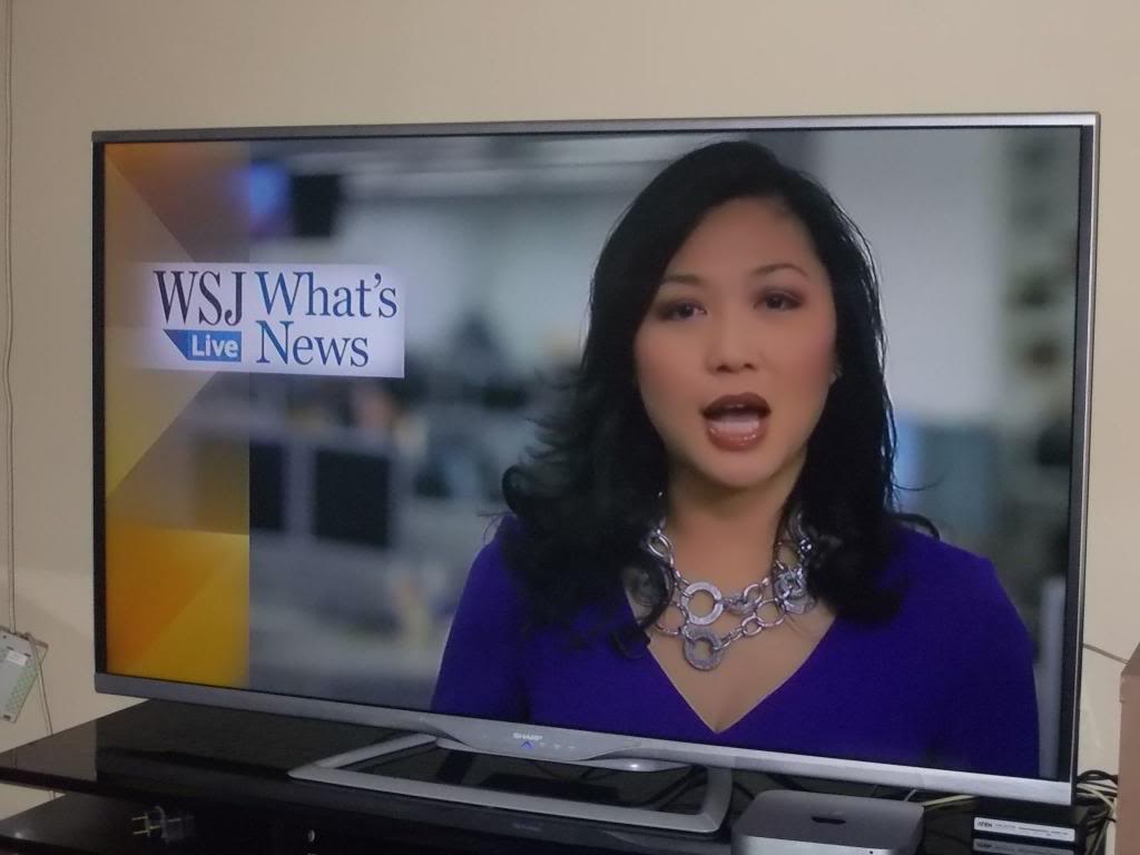

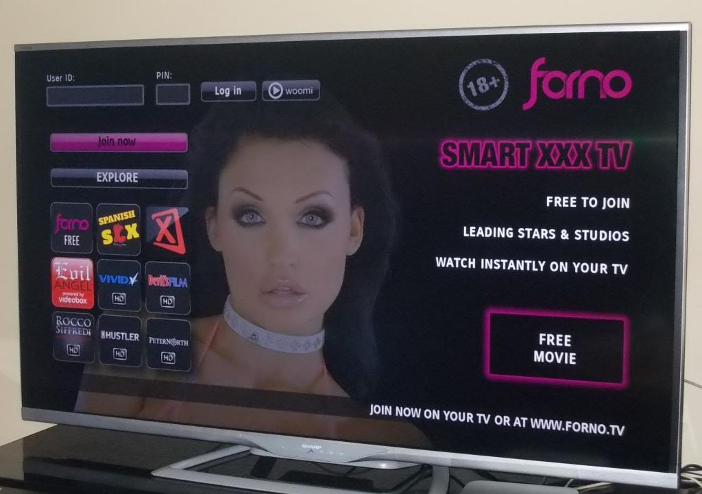

Υπάρχει η δυνατότητα να επιλέξεις τις εφαρμογές ανά κατηγορία όπως ειδήσεις,μουσική,διασκέδαση κλπ
Εδώ το WSJ σε live streaming με ποιότητα εικόνας κλάσεις ανώτερη από τα επίγεια ψηφιακά τα δικά μας!

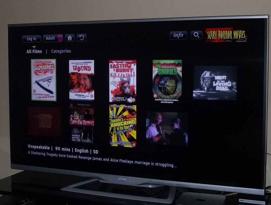

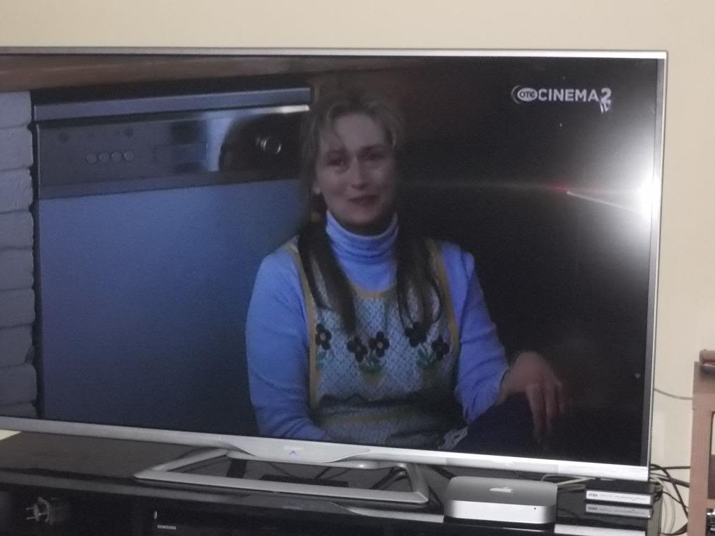

Εχει μερικά apps για online ενοικίαση ταινιών για 24 ώρες.
Ακόμη και οι θερμόαιμοι θα βρουν κάτι ενδιαφέρον!
