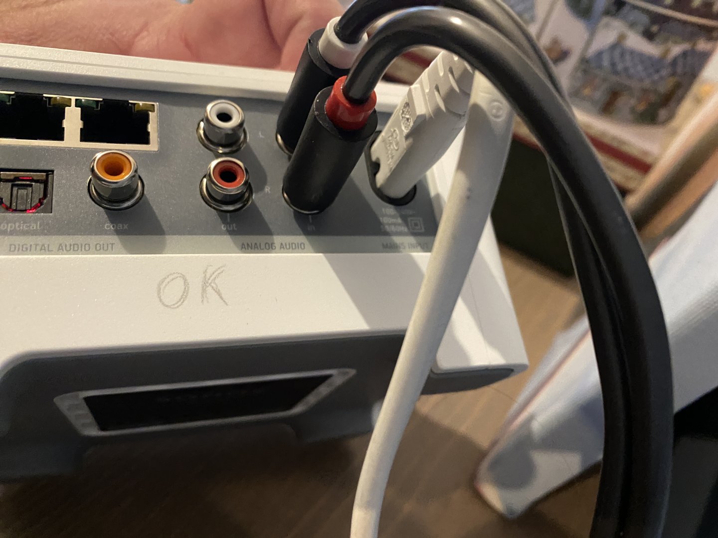

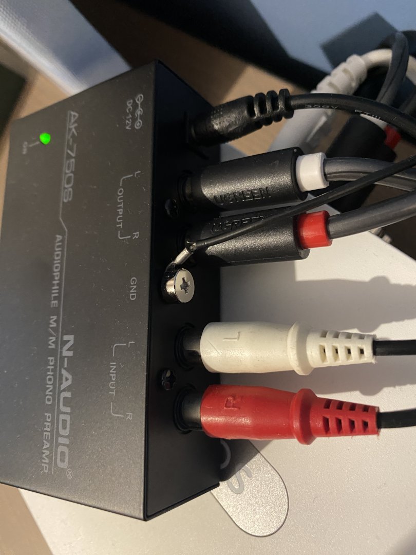

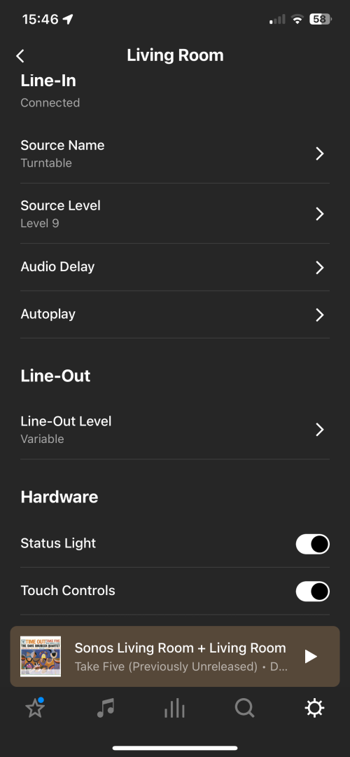

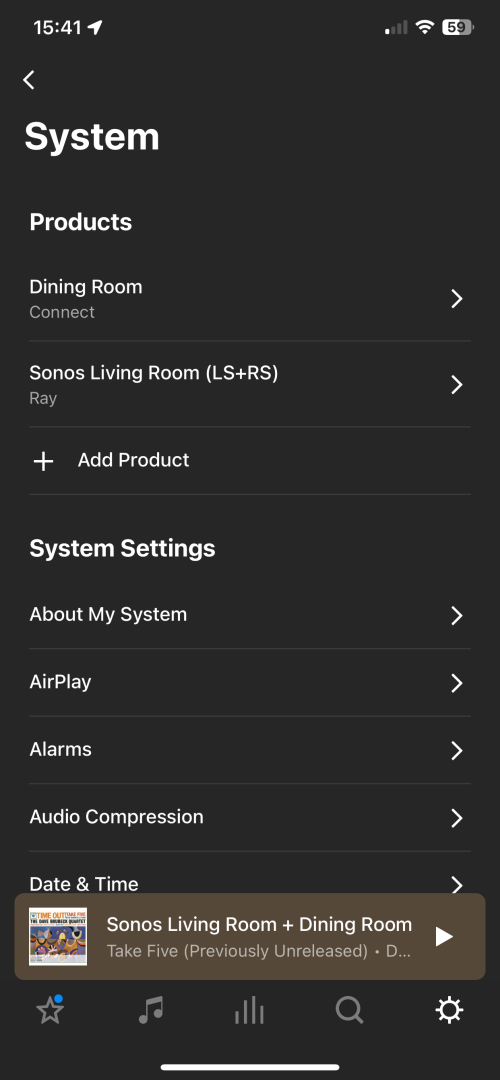

Καλησπερα παιδια
Εχω ένα πρόβλημα με τα sonos καη χρειάζομαι κάποιον να με βοηθήσει .
Εχω ηχομπαρα ray συνδεδεμένη με οπτική στην τηλεόραση και δυο one sl μαζί σαν surrounds.
Σε άλλο χώρο εχω συνδέσει ένα πικαπ με προενισχυτη και από τον προενισχυτη στο Sonos connect .
Τωρα ..με τηλεόραση και μουσική παίζουν όλα .
Όταν βάζω το πικαπ μια φορα κατάφερα να το κάνω να παίζει .σημερα που το εβαλα δεν παιζει …κατι εχω συνδέσει λάθος προφανώς στην εφαρμογή κατι εχω κάνει λάθος όποτε θελω μια βοήθεια

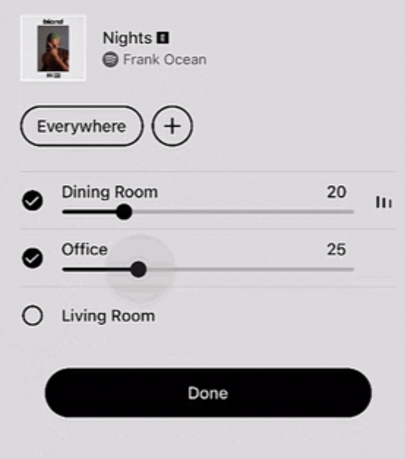

Έχεις ορίσει στο app διαφορετικό χώρο για την Ray και τα One, και διαφορετικό χώρο για το Sonos connect;
7.245
5.748
Ενώ παίζεις μουσική δες στην κύρια σελίδα του app ότι έχεις τσεκαρισμένους καί τους δύο χώρους.
Αυτός είναι ο λόγος που παίζει το ίδιο σήμα καί στους δύο χώρους.
Ξετσέκαρε έναν χώρο και πάτα done.
