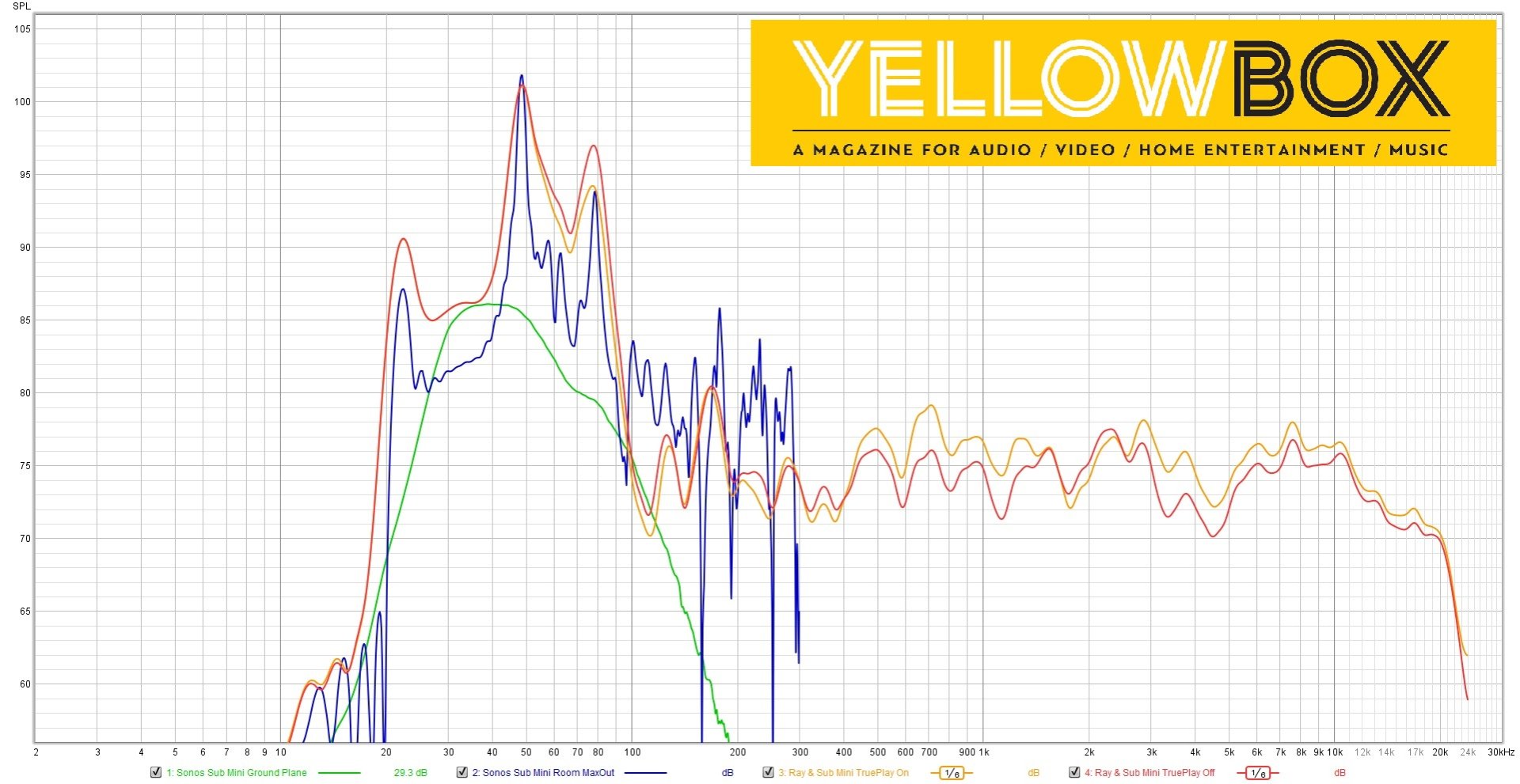

Ασχετο αλλα σχετικο : Αυτο το Sonos sub mini εχει μετρηθει απο καποιο σαιτ , youtuber να δουμε τι ψαρια πιανει ?
( Σταθμες , τα χαμηλα του κλπ) ?
Φυσικά.
Το έχω κάνει review εγω για το YellowBox Magazine (yellowbox.gr) πριν κανένα χρόνο.

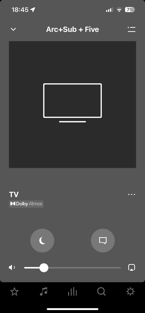

Με τα Five να παίζουν ακροσάριστα, παρά την ύπαρξη σαμπ, αφού προέρχονται από άλλο σετάπ.
Και με την ισοστάθμιση Truplay με τα δεδομένα του άλλου χώρου.
Όλα σωστά όπως τα λες εκτός το trueplay που είναι για το συγκεκριμένο χώρο.
Δεν λέω ότι είναι σωστό, το Σαββατοκύριακο θα το δοκιμάσω και σαν surround
Παίζει πολύ ομοιόμορφα και τώρα σε stereo μουσική να μην μπερδευόμαστε
