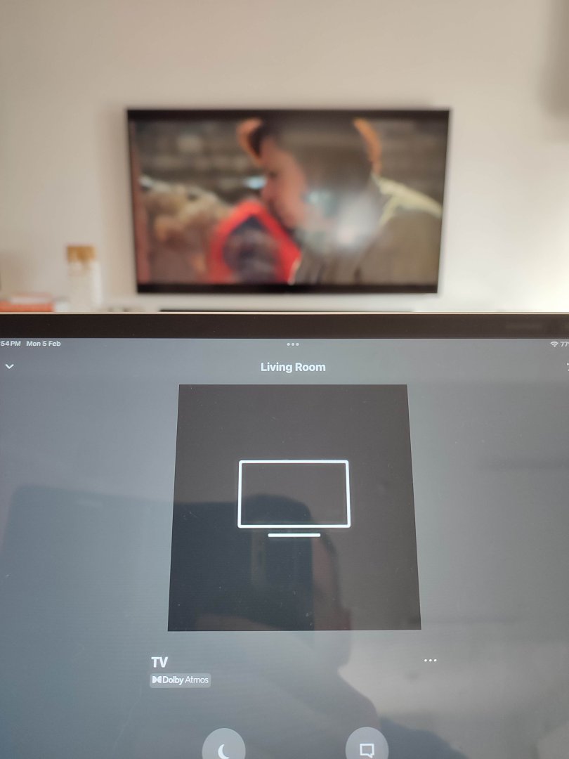

Να υποθέσω no Tidal Dolby Atmos για μένα, σωστά;

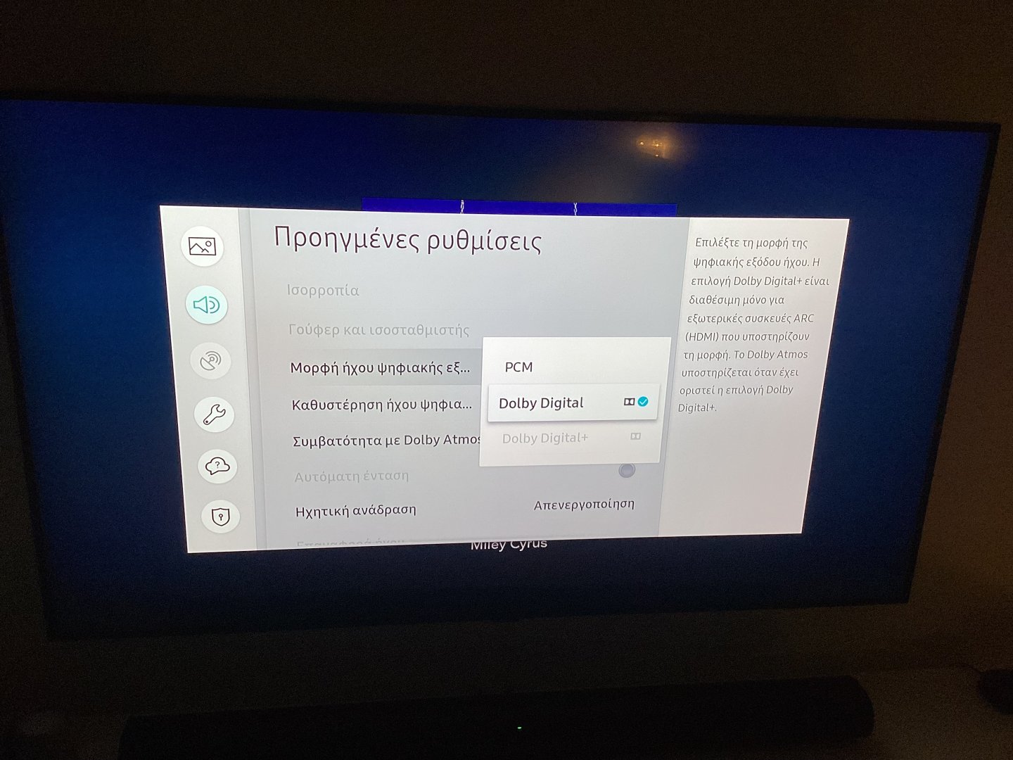

Νομίζω έχει να κάνει με τις ρυθμίσεις στην τηλεόραση σου και συγκεκριμένα την έξοδο που βγάζει το HDMI.
Παίζεις από το application της τηλεόραση το Tidal ???
Netflix app τηλεόρασης βγάζει dolby atmos στην arc. Tidal app τηλεορασης, όχι.
Δε βλέπω κάτι στις ρυθμίσεις.
Νομίζω ότι πρέπει να βγάζει Dolby Digital Plus ( το πιο κάτω που δεν στο δίνει )για Atmos, αλλά αφού λες ότι το NetFlix βγάζει ένδειξη Dolby Atmos στο application τι να πω ???

Δε με θέλει. Θα μείνω μονοκαναλος για πάντα. Μόνο ταινιες πολυκαναλα.

Δεν σου βγάζει κάποιο μήνυμα ότι δεν είναι πιστοποιημένη η συσκευή για Dolby Atmos στο Tidal ???
Όταν παίζω Tidal από το App της Bravia ok no problem παίζει Dolby Atmos, όταν παίζω από Xiaomi Mi Box 4Κ δεν είναι πιστοποιημένο από την Tidal για Dolby Atmos μου γράφει. Και τα δυο παίζουν NetFlix σε Dolby Atmos.

Ούτε μήνυμα, ούτε Dolby Digital +. Η τηλεόραση είναι samsung 6-7 ετών.
Αλλά παίζει Dolby Atmos από Νετφλιξ.

Δεν ξέρω μήπως κάτι παίζει με την έκδοση του Android ???
To NetFlix για να βγάλει Dolby Atmos θέλει σύνδεση 4Κ και όχι 2Κ, πρόσεξε μην κάτι σε ξεγελάει, έχεις σύνδεση 4Κ στο NetFlix ???

Ακόμα δεν μας έχει εξηγήσει το Tidal γιατί από Atmos στέλνει δικάναλο σήμα σε πολυκάναλο σύστημα που δεν είναι Atmos.
Τι τον ενδιαφέρει αν έχεις Atmos; Αφού το έχει το stream έτσι κ αλλιώς. Γιατί το στέλνει δικάναλα;
