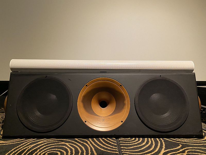

Με αφορμή τα γραφόμενα του dapost, έβγαλα μια Arc από την κούτα της να τη δοκιμάσω στον dedicated.
Σε στέρεο μέσω Sonos app να παίζει μόνη της η Arc. Στα 2,30 η απόσταση ακρόασης.
Φοβερή αντιληπτότητα στη φωνή, καθαρή αναπαραγωγή ακόμα και σε στάθμη ψιθύρου.
Αφού σκέφτομαι μήπως κρατήσω κι εκεί μια Arc!
Ανεβάζοντας ένταση, ο γνώριμος ήχος της Sonos, εύπλαστος και συγχωρητικός, και τώρα πιο μαλακός λόγω νεκρού χώρου.
Σε δύσκολα κομμάτια δεν θα αγκομαχήσει ποτέ, θα παίξει μέχρι εκεί που μπορεί και μάλιστα αρκετά δυνατά.
Κλείνοντας τα μάτια, με τίποτα δεν φαντάζεται ο εγκέφαλος ότι αυτός ο ήχος βγαίνει από αυτό το μικρό οριζόντιο δοκαράκι.
Ανοίγοντας τα μάτια, ασυναίσθητα το πλησιάζεις, για να το πιστέψεις.
Ακόμα και τέρμα να πάει η ένταση, χάρη στο DSP δεν θα τερματίσει το ηχείο.
Άνετα θα μπορούσα και με σκέτη ARC να απολαύσω και μουσική και ταινία.
Ανεπαρκή δεν θα μπορούσα να τη χαρακτηρίσω με τίποτα.
Να ήταν τέρας με καμιά ντουζίνα 5ιντσα και με βάρος 40 κιλά, ναι θα ήθελα φυσικά, αλλά θα ξέφευγε και σε πρακτικότητα και σε τιμή. Ενώ όπως είναι μπαίνει παντού. Και όχι απαραίτητα σε τηλεόραση. Και σαν αυτόνομο ηχείο για μουσική μια χαρά είναι.
Το επόμενο πείραμα είναι η προσθήκη σαμπ και τέλος η προσθήκη Era300 πίσω.
Πάνω στο Zingali κεντρικό με τα 12ιντσα:
Έγραψε για την Αρκ ο άνθρωπος που έχει δύο PA ηχεία για κεντρικό ;-)
Αστειεύομαι Γιάννη μου, καλή είναι η αρκ, την απόλαυσα σε ταινίες το Σκ.
Das signal, Netflix, τρομερός ήχος και εφφέ.

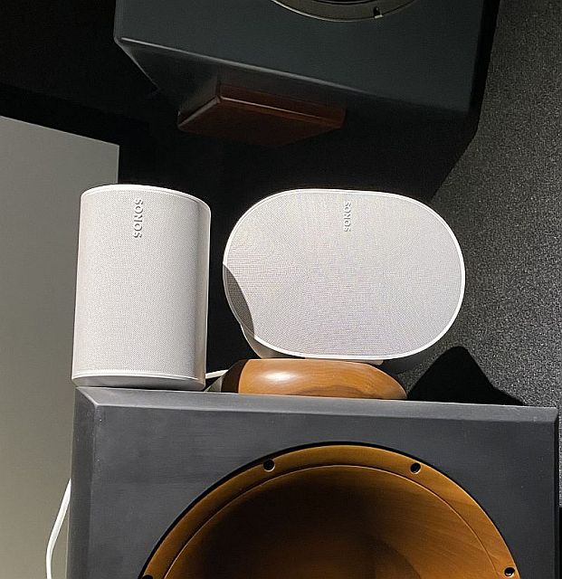

Ανασκάλεψα στοίβες από κούτες με σκούπες, τοστιέρες κτλ και ξεπακετάρισα κι εγώ ένα ζεύγος Era100 κι ένα ζεύγος Era300 :)
Έκπληξη το Era100, πολύ καλό, σχεδόν παντοκατευθυντικό με τα δυο του tweeter, ένα σε κάθε πλευρά.
Αντίθετα το Era300 σε στερεοφωνικό πρόγραμμα είναι σχεδόν παραδοσιακό, αφού λειτουργεί μόνο το μπροστινό tweeter.
Το Era100 μπορεί θαυμάσια να σταθεί μόνο στον χώρο, δεν είναι απαραίτητο το ζευγάρωμα.
Ζευγαρωμένο δεν μεταμορφώνεται, απλά προστίθεται μια πηγή ήχου από την άλλη πλευρά. Ακούγονται ξεκομμένα, δεν δημιουργούν κεντρικό είδωλο.
Το Era300 αντίθετα, το ζητά το ζευγάρωμα σε στερεοφωνικό πρόγραμμα. Αυτά δημιουργούν κεντρικό είδωλο.
Μεταξύ Era100 και Era300, ένα κλικ καλύτερο στις χαμηλές το Era300, δεν έχει μια ελαφρά κουτίλα που έχει το Era100. To Era300 ακούγεται πιο ανοιχτό, πιο άνετο, χάρη στα δύο γούφερ σε κάθε πλευρά που έχει το καθένα.
Το ελαφρύ πλεονέκτημα αυτό καταρρέει ακούγοντας το ηχείο από πλάγια και όχι στημένος στο ισόπλευρο τρίγωνο.
Αντίθετα το Era100 είναι απόλαυση, γεμίζει τον χώρο μουσική, είτε ένα είτε ζεύγος.
Παραμένοντας στο στέρεο, πρόσθεσα την Arc να παίζει ταυτόχρονα. Τα Era300 ακούγονταν διαφορετικά, δεν δημιουργούσαν καλό σύνολο.
Η έκπληξη ήταν Arc + Era100. Σαν να έγινε η Arc τρία μέτρα, βοηθώντας και στον όγκο.
Με την Arc σε ένταση 50 και τα δύο Era100 στο 40 δημιουργείται ένα ομοιογενές σύνολο, σαν τα Era100 να είναι φυσική προέκταση της Arc.

Άσε το Five, εκείνο είναι μια κατηγορία από μόνο του.
Το Era100 είναι ο Δαυίδ που τα βάζει με τον Γολιάθ το Εra300 και συνολικά κερδίζει τις εντυπώσεις σε στερεοφωνικό σήμα, είτε μονό είτε ζεύγος.
Στη μισή τιμή του Era300 μάλιστα.
Με απόλυτα κριτήρια ζεύγος Era300 παίζει ελαφρώς καλύτερα stereo πρόγραμμα από ζεύγος Era100, εφόσον κάθεσαι σε ισόπλευρο τρίγωνο. Αλλά σε όλα τα υπόλοιπα κερδίζει το Era100.
Μονό Era300 δεν πρόκειται να βάλω σε κάποιον χώρο. Θα προτιμήσω φυσικά μονό Five.
Σε μικρό δωμάτιο που δεν θα μπει Five, μονό Era100 θα είναι μια χαρά.
Μόνο ως surround έχουν νόημα τα Era300, για καμία άλλη χρήση.
Κι αυτό υπό αμφισβήτηση, γιατί δύο Five ως surround λίγο ψηλά τοποθετημένα στον τοίχο πίσω είναι πραγματικά πυροβόλα, και με άριστη οριζόντια διασπορά.
Μένει να τα δοκιμάσω και τα Era300 για surround και βλέπουμε.

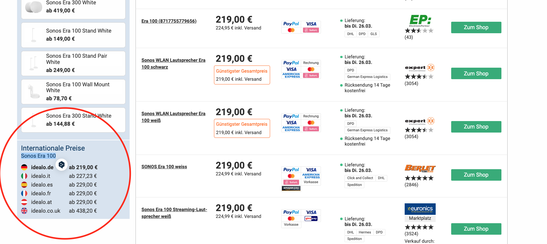

Έχω μια ερώτηση όμως προς τον εισαγωγέα με βάση την παραπάνω ανάρτηση του Γιάννη σχετικά με την μείωση τιμής στο era100.
Γιατί ενώ έχει μειωθεί ,σε όλα τα Ευρωπαϊκά μαγαζιά ,στην Ελλαδα είναι στα 280euro.Γνωρίζει μήπως καποιος?

Θα το ρωτήσω και θα σου πω.
Προς το παρόν κράτα ως δεδομένο την τωρινή SRP τιμή με ημερομηνία 01 Μαρτίου, που για την χώρα μας είναι στα 279€.
