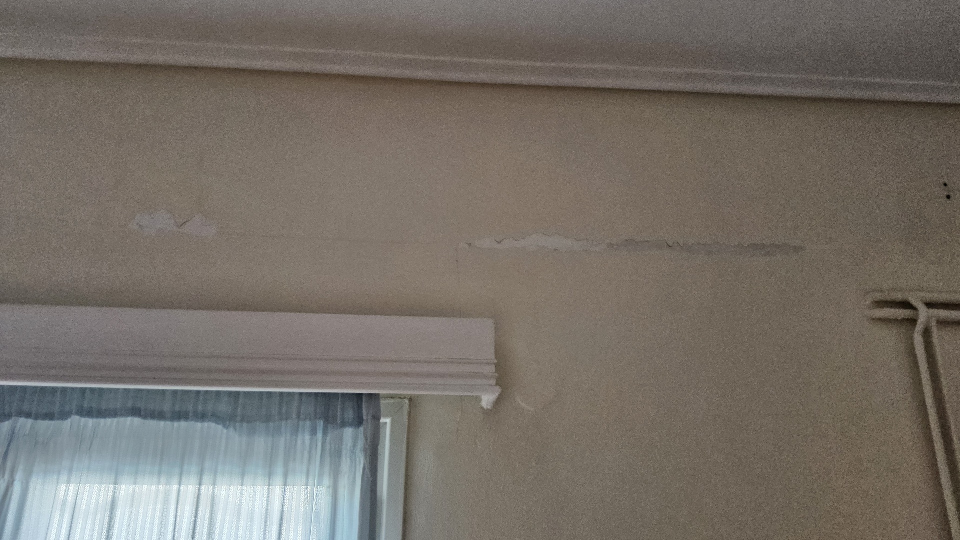

Καλησπέρα!
Λοιπόν, είχα κάτι αυτοκόλλητα κανάλια καλωδίων στον τοίχο, τα οποία αφαίρεσα άγαρμπα με αποτέλεσμα μαζί με το αυτοκόλλητο να μου τραβήξει και τη βαφή του τοίχου:
Υπάρχει κάποιος τρόπος να διορθωθεί αυτό χωρίς να βαφτεί από το μηδέν όλος ο τοίχος; :(
Ο τοίχος δυστυχώς είναι απόχρωση του λευκού, όχι απόλυτο λευκό και δεν έχω τις περισσευούμενες μπογές.
Κάθε πρόταση ευπρόσδεκτη!

Λέτε μήπως βάλω χαρτοταινία περιμετρικά (το κόκκινο) και το βάψω σε όσο κοντινή μπογιά μπορώ, σε πολλές στρώσεις, έστω να φαίνεται μια καλοβαμμένη γραμμή αντί γι' αυτό το πράγμα;
Πραγματικά δε θέλω να το αφήσω έτσι.
Εκτός αν βρω κάτι μεγάλο διακοσμητικό να βάλω, αλλά τι θα το κάνω το δωμάτιο, Παρθενώνα;:p

Αν πας με μια φλούδα μπογιάς σε ένα χρωματοπωλείο, μπορούν εύκολα να σου φτιάξουν ακριβώς την ίδια απόχρωση. Έχε υπόψη ότι στην αρχή θα δείχνει πιο ανοιχτόχρωμο και όσο στεγνώνει θα σκουραίνει.
Η στρατηγική σου πρέπει να είναι η αντίθετη από αυτή που περιγράφεις: αντί να μασκάρεις με χαρτοταινία, θα περάσεις δυο χέρια μπογιά -πάνω από στοκαρισμένη και τριμμένη ζημιά, όπως γράφτηκε παραπάνω- και μετά ένα τρίτο με σχεδόν στεγνό ρολό ώστε να "σβήσεις" τη μετάβαση από το παλιό στο καινούριο.
Ωστόσο, αν ο τοίχος έχει χρόνια να βαφτεί -που μάλλον ισχύει στην περίπτωσή σου- δεν υπάρχει σωτηρία, και το λιγότερο που μπορείς να κάνεις με σχετικά αποδεκτό αποτέλεσμα, είναι να βάψεις ολόκληρη αυτήν την πλευρά του δωματίου.

Στοκαρισμα, τριψιμο, βαψιμο.
Αυτό.
Αν βαριέσαι να κάνεις όλο το δωμάτιο (δεν είναι δα και καμιά οδύσσεια, αλλά τέλος πάντων, αν βαριέσαι), κάνε μόνον τον συγκεκριμένο τοίχο. Και επειδή δεν υπάρχει σωτηρία (ο Max έχει δίκιο), αντί να κρύψεις τον τοίχο, ξεμπρόστιασέ τον, βάψε τον με σαφώς πιο σκούρα απόχρωση, ταιριαστή με την απόχρωση των υπολοίπων πλευρών του δωματίου, του δαπέδου και της επίπλωσης.
17.741
25.571
Ισχύει με μια σπάτουλα βγάλε μία φλούδα μπογιάς και θα σου φτιάξουν ίδια.
Εκεί που έφυγε η μπογιά θέλεις και ασταρι , αλλιώς δεν θα έφευγε.
Με αυτόν τον τρόπο μπορείς να φρεσκάρεις μια μεγάλη επιφάνεια χωρίς αναγκαστικά να κάνεις όλο τον δωμάτιο και χωρίς να έχουν αξία τα κοψίματα

Διαφορά δεν θα δεις μόνο αν είναι βαμμένο πρόσφατα. Αν όχι δεν υπάρχει περίπτωση να μην υπάρξει διαφορά. Ακόμη και με δείγμα στο χρωματολόγιο.
Όπως είπαν παραπάνω, θέλει καθάρισμα, στοκάρισμα, ξύσιμο, αστάρι, βάψιμο. Αν δεν είναι πρόσφατα βαμμένο, βάψιμο όλος ο τοίχος.
Αυτά.

Παίδες μια άλλη απορία.
Αν πάω εδώ:
Μαζί με ένα κομματάκι φλούδας με το χρώμα, θα έχουν να μου δώσουν το σωστό χρώμα όσο πιο κοντινό;
Ή θα χρειαστεί να πάρω δύο χρώματα και να κάνω αναμείξεις;
Με ενδιαφέρει μαξ 1 λίτρο δοχείο μπογιάς στην πρώτη προσπάθεια αυτή αποκατάστασης.

Δεν υπάρχει καμία περίπτωση να βγει ακριβώς το ίδιο χρώμα.

Επισυνάπτω φωτο με καλύτερο φωτισμό.
Δεν πειράζει ας μην βγει ακριβώς ίδιο χρώμα, αρκεί να μη φαίνεται τοσο άσχημο.

Δε χρειάζεται να κάνεις εσύ καμμία ανάμιξη. Αν πας σε οποιοδήποτε αξιοπρεπές χρωματοπωλείο της γειτονιάς, θα βάλουν το δείγμα στο φασματοφωτόμετρο και ο υπολογιστής θα στάξει τις κατάλληλες ποσότητες από τις βασικές χρωστικές σε μια βάση λευκού πλαστικού, για να φτιάξει αυτόματα την ίδια ακριβώς απόχρωση. Αυτό σημαίνει ότι θα λάβει υπόψη ακόμα και την κιτρινίλα ή το ξεθώριασμα που έχει υποστεί η μπογιά του τοίχου με τα χρόνια. Το πρόβλημα είναι ότι αυτές οι αλλοιώσεις δεν είναι ομοιόμορφες, οπότε η διορθωμένη περιοχή θα ξεχωρίζει.
Αν θες τη γνώμη μου, δες το σαν ευκαιρία να κάνεις ένα φρεσκάρισμα στο δωμάτιο.

βγάλε αυτα τα κομμάτια με μια σπατουλα και πήγαινε σε χρωματοπωλείο της γειτονιάς (όχι σε μεγάλα καταστήματα) μετα το φασματογράφο θα χρειαστεί και μικρό "χέριασμα"
το έκανα πρόσφατα είναι 100% επιτυχία
