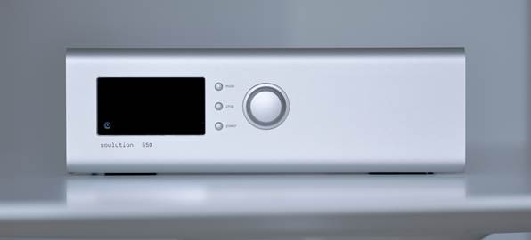

H Ελβετική Soulution αναφέρει ότι ο νέος της προενισχυτής phono έχει κέρδος 80dB (10.000 φορές αύξηση) χωρίς παραμορφώσεις.
Έτσι είναι ικανός να διαχειριστεί κεφαλές κινητού πηνίου χαμηλής εξόδου. Το κέδρος των 80dB είναι γραμμικό και φασικά ορθό, ενώ η εσωτερική απόκριση φθάνει στο 1MHz/-3dB).
Είναι μια dual mono δημιουργία με ξεχωριστά τροφοδοτικά για το δεξί και το αριστερό κανάλι. Υπάρχουν δύο είσοδοι, μια MM και μια MC, με επιλογή φορτίου αντίστασης (από 10Ω έως 1000Ω και από 1000Ω μέχρι 47ΚΩ) από το εμπρός πάνελ ή από το τηλεχειριστήριο. Παράλληλα υπάρχει δυνατότητα εισαγωγής φίλτρου rumble <20dB για την προστασία των ηχείων.
Το στάδιο εξόδου είναι υψηλής ποιότητας, όπως οφείλει κάθε καλό phono stage. Παρέχονται δύο έξοδοι, μια XLR και μια RCA.

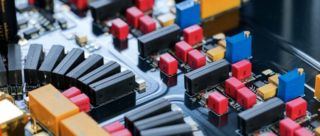

The phono stage with RIAA equalisation required for vinyl playback presents the designer with a formidable technical challenge if it is to correctly and transparently handle the signal from low output moving coil cartridges. Delivering a gain of up to 80 dB (10,000 times) while remaining linear and phase-correct, the amplifier must have an ultra-wide bandwidth, (internal bandwidth 1 MHz/– 3 dB) minimal distortion, optimal channel separation and maximum linearity.
Dual-mono construction
The 550 Phono features unbalanced dual-mono construction with separate power supplies for the left and right channel, guaranteeing the least possible channel crosstalk. Both inputs of the 550 can be configured for moving magnet or moving coil cartridges, with load impedance selectable via the front panel or the remote control for each input individually. A switchable < 20 Hz rumble filter protects loudspeaker cones from potentially damaging long excursions caused by warped records.
