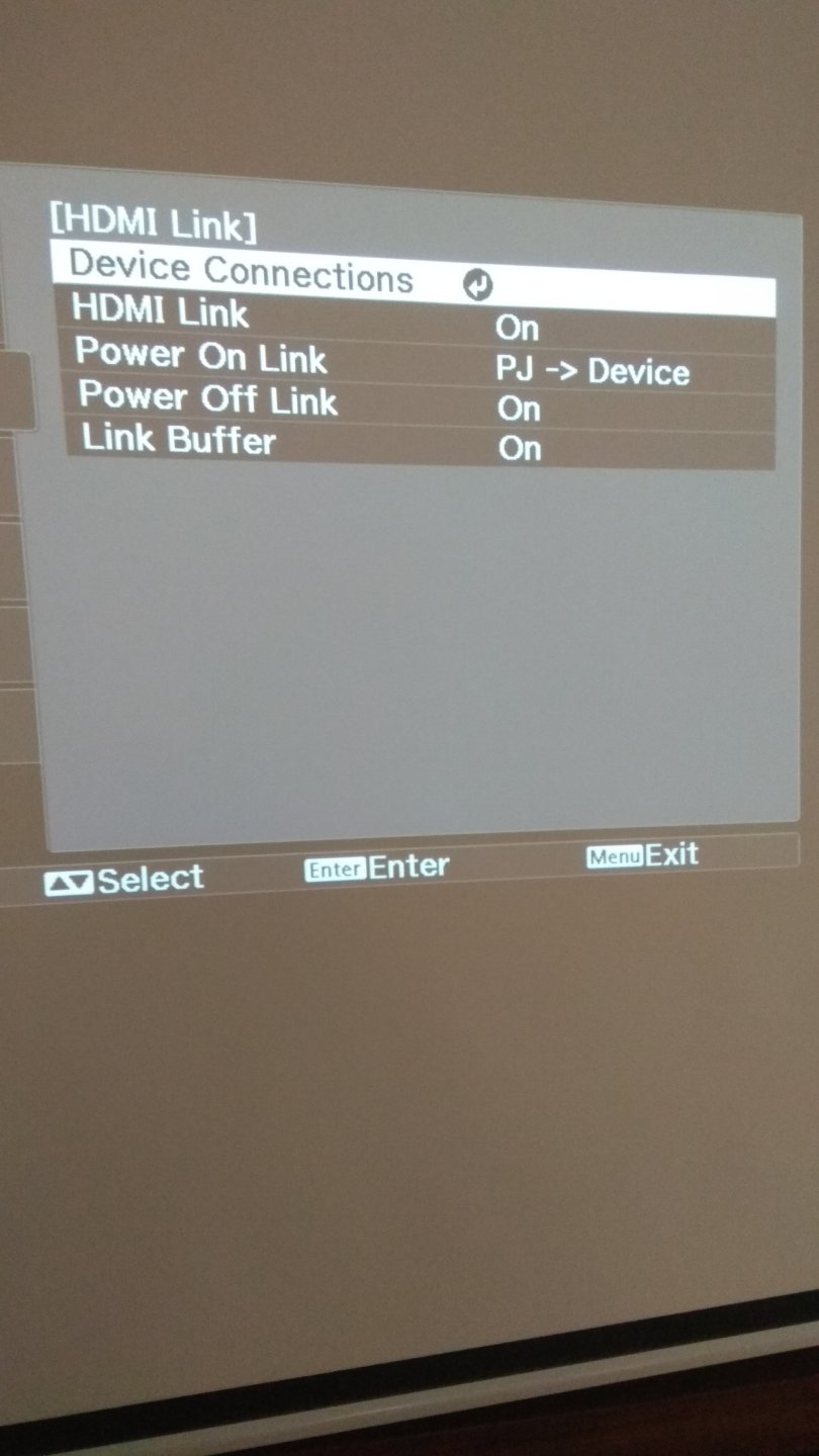

Κάτι ακόμα.
Πατοντας στο χειριστήριο του προβολέα το hdmi link
Μου γράφει ένα πίνακα
Device connections
Type name . Source
Player chromecast HDMI2
Εγώ έχω chromcast όντως ,στην HDMI3 είσοδο του ενισχυτη.
Και το καλώδιο που συνδέει τον ενισχυτή με τον προβολέα είναι στην HDMI2 εισοδο του προβολέα.
ΟΜΩΣ εγώ έχω τον ενισχυτή με source το media player dune. Και οχι το chromecast.
Γιατί μου βγάζει το δεύτερο;
[DOUBLEPOST=1548252268][/DOUBLEPOST]Επίσης στις ρυθμίσεις του προβολέα βλέπω και αυτά.
Πρέπει εκεί να αλλάξω κάτι;
