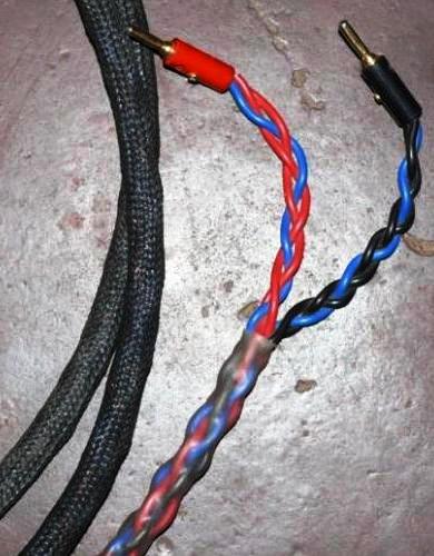

Έκανα που λέτε ένα σετάκι καλώδια με cat6 επηρρεασμένος από αυτόν τον τύπο http://www.humblehomemadehifi.com/CAT6.html (οτύπος έχει φτιάξει εκπληκτικά πράγματα) φτιάχνοντας μια "κοτσίδα" από 7 καλώδια ανά ηχείο.Δεν τα δοκίμασα ακόμα και μάλλον θα αργήσω να το κάνω μιας και προορίζονται για ένα σετάκι στο πατρικό και δεν προβλέπεται να πηγαίνω πριν το πάσχα.Η ερώτηση είναι η εξής:γνωρίζετε pros-cons μιας τέτοιας σχεδίασης βάσει ηλεκτρικών χαρακτηριστικών και πιθανών επιπτώσεων στον ήχο(αν υπάρχουν)?
Θα πρέπει να δώσεις μεγάλη σημασία στον τύπο του καλωδίου που προτείνει και να χρησιμοποιήσεις το ίδιο ή κάποιο αντίστοιχο.
Αλλιώς τα αποτελέσματα δεν θα είναι τα αναμενόμενα, κυρίως ίσως λόγω διαφορετικού διηλεκτρικού.
Αυτό ίσως σου λύσει κάποιες απορίες.

Έχω την αίσθηση ότι η χωρητικότητα του καλωδίου που αναφέρεις θα είναι αρκετά μεγάλη και θα δημιουργεί πρόβλημα σε αρκετούς ενισχυτές.
Επίσης η ποιότητα του χαλκού δεν θα είναι κάτι αξιόλογο.
Σαν ενασχόληση πάντως δεν είναι κακή ιδέα.

Let's address your concerns regarding trading mutual inductance for capacitance. In the case of the 1872A, the capacitance fairly reasonable, 15pF per foot. I believe that is a weighted average between the tightly twisted pair and the loosely twisted pair. In comparison to some of the "high end, high priced" cables, this is actually lower. Just to give a few examples, Kimber 4 TC is 44 pF/ft, 8 TC is 100 pF/ft, Cardas Quadlink 5C is 23 pF/ft and the Goertz starts at 500 pF/ ft and goes up from there !! That being said, I wouldn't worry about capacitance.

Δεν αναφέρει αν μιλάει για ένα ζεύγος του καλωδίου ή για όλα μαζί.
Να μας έλεγε και σε ποια συχνότητα μετρήθηκε η συγκεκριμένη χωρητικότητα καλά θα ήταν...:126::126::126:

Αγαπητέ κύριε Κόγια,με δυσφημήσατε τουτιοτρόπως.Ακούω αγνό,παρθένο death metal ενίοτε και καμιά σκατόψυχη σατανίλα νορβηγικής προελεύσεως.Αν θελήσω να νιώσω τρέντης θα πετάξω και καμιά Rihanna ή τίποτα μπίτια που έχω σε εμπιθρί και θα κάνω πρόβα τις φιγούρες μου μιας και είναι γνωστό τοις πάσι πως είμαι δεινός χορευτής.Τα του βινυλίου τα αντιπαρέρχομαι ως γελοιότητες και όσο για το θέμα "θεούσα γκόμενα", σας γνωστοποιώ πως οι συναναστροφές μου δεν περιλαμβάνουν άτομα χαμηλού IQ παρά μόνο αν θέλω να τα κοροιδέψω. Στα σοβαρά τώρα, το μήκος των εν λόγω καλωδίων περιορίζεται στα 70 εκατοστά περίπου οπότε δε νομίζω να τρέχει και τίποτα εεεεεε?

Και πόσο είναι το μήκος των καλωδίων διασύνδεσης σου μεταξύ προενισχυτή και τελικού?

Αν μεταξύ PC και monoblocks υπάρχει μόνο μισό μέτρο καλώδιο είσαι αρχηγός.
Καλά η απόσταση των ηχείων μεταξύ τους πόση είναι?
