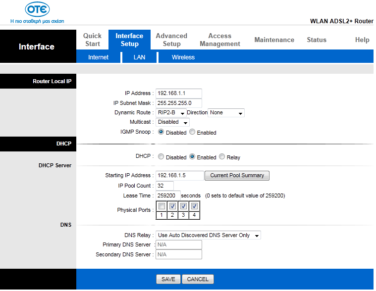

Το δοκίμασα και εδώ, και δεν υπάρχει κανένα πρόβλημα, συνδέθηκε κανονικά και όπως πρέπει στο δίκτυο. Με τις ρυθμίσεις στο LAN όπως φαίνονται στο screenshot (έτσι όπως τις είχα δηλαδή εδώ και καιρό, δεν τις πείραξα καθόλου). Φρόντισε να είναι enabled το DHCP. Το μόνο που χρειάστηκε ήταν να κάνω reboot στον δέκτη για να πάρει τις νέες ρυθμίσεις δικτύου...

Για να σιγουρευόμαστε. Εφόσον τα βάζεις manual (και δεν έχεις πειράξει την ip του router),
Subnet = 255.255.255.000,
Gateway = 192.168.001.001
1st DNS = 192.168.001.001
Αυτά τα βρίσκει στο αυτόματο εδώ, και λογικά λειτουργούν και στο manual. Ip του δέκτη η 192.168.001.006
