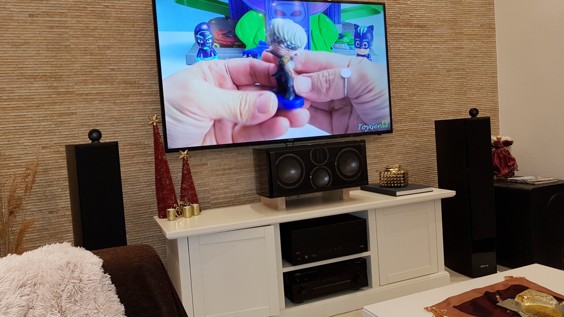

δεν ξέρω μπορεί να κάνω λάθος, δεν είναι καλύτερα να έχουν μεγαλύτερη απόσταση για καλλίτερο στερεοφωνικό αποτέλεσμα?
#31ankokdog, 13 Δεκεμβρίου 2017
Όχι, δεν είναι καλύτερα...
Πρέπει να κάνουν ισόπλευρο με σένα, κι αυτό
μέχρις ενος ορίου...
Πάντως όταν τα κολλάς στη γωνία,
χάνεις κάθε προηγούμενο πλεονέκτημα.
Κι ας μην τα κρύβει ο καναπές... :)

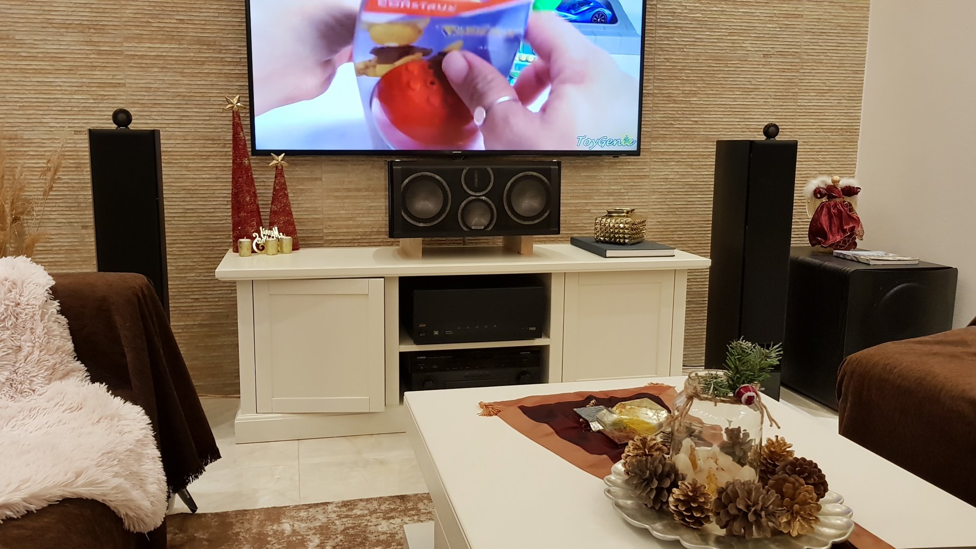

[ ...θα σου προτεινα 2 αλλαγες, αν θελεις και μπορεις να τις κανεις.
το left κοντα στο επιπλο διοτι ο καναπες το κοβει πολυ
και αντιστοιχα το right το ιδιο και το sub στην γωνια οπου θα βοηθηθει κιολας
Auto merged
και αν μπορεις με μια βαση τα surround να κοιτανε προς την θεση ακροασης
#30TERMATOGAZI, 13 Δεκεμβρίου 2017 ...]

το δωμάτιο είναι 4 χ 6 στο 4 έχω την TV. έχω ένα μικρό πρόβλημα στις αλλαγές (σύζυγος) θα επιχειρήσω να τις κάνω, μπορεί βέβαια μετά να μη με ξαναδείτε εδώ μέσα......

Η αλλαγή μπροστά ήταν αναίμακτη και με έγκριση μάλιστα. Πάμε τώρα ρυθμίσματα. Με την εμπειρία σας η διαφορές θα εντοπιστούν κυρίος που?

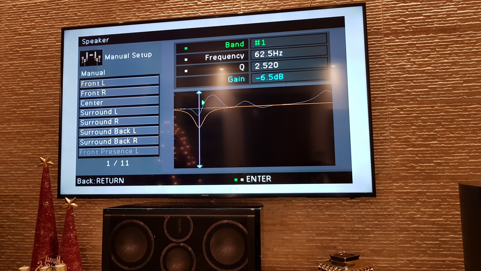

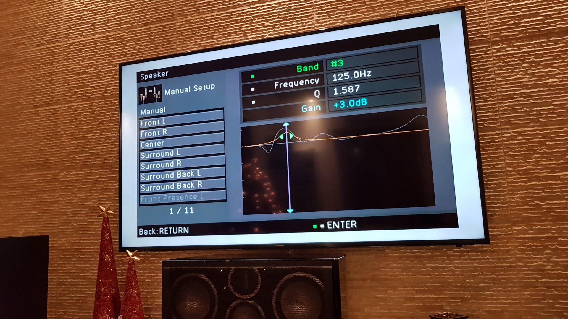

Ο καθένας με τη τρέλα του εμεις εδώ. Μετα τις αλλαγές που μου προτείνεται ως προς τη τοποθέτηση των μπροστινών και του sub τις οποίες και έκανα. Σήμερα έτρεξα το ypao. Παρατήρησα ότι στις χαμηλές συχνότητες κυρίος έχει ακραίες τιμές. Θυμάμαι πρίν να μην έχει κάπου πάνω απο +-3db
