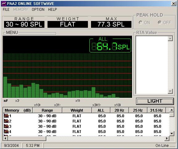

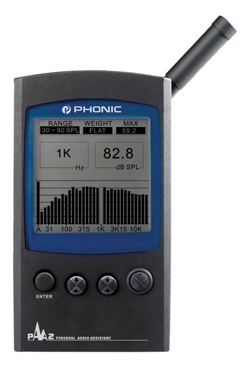

Παιδιά οι απλές SPL μετρήσεις δεν έχουν κανένα νόημα στο στήσιμο των συστημάτων μας, ειδικά αν αυτά είναι full range.
Αν δεν δεις σε ένα καλό RTA (όπως το ultra curve), που έχεις ακυρώσεις ή ενισχύσεις, τζάμπα καίει η λάμπα.
Πρέπει να δεις που έχουν peak τα ηχεία σε συνδιασμό με τον χώρο σου και για συγκεκριμένες στάθμες να κάνεις τροποποιήσεις. Όχι ότι μετά θα είσαι σίγουρος ανεβάζοντας την ένταση ότι μετράς σωστά SPL, αλλά θα έχεις καλύψει το 90% των περιπτώσεων και σίγουρα στις επιλεγμένες εντάσεις ακρόασης όλα θα παίζουν τέλεια (ήτοι flat).
Gebreselassie
Μαύρος!
31.217
3.896
Πανάκριβο είναι ρε.
Εδώ το behringer ultra curve έχει 350€ και κάνει άλλα χίλια πράματα, μαζί και η διόρθωση...
