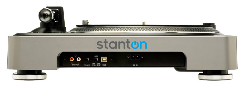

Καλησπερα σε ολους, ο αγιος Βασιλης ηρθε λιγο νωριτερα και εφερε το εν λογω πικαπ.
Χτες αργα συνδεθηκε και δοκιμαστηκε και ολα δειχνουν μια χαρα. Πανε αρκετα χρονια που εχω φυγει απο το βινυλιο αλλα η δισκοθηκη υπαρχει και ηθελα να την ξαναακουσω.
Το πικαπ εχει συνδεθει σε εναν marantz 7011 και παιζει με ενα ζευγαρι kilpsch rf280 προς το παρον (και το κοντινο μελλον).
Η ερωτηση μου.... ακουω εναν βομβο και δεν μπορω να καταλαβω εαν φταινε τα βινυλια ή κατι αλλο. Καμμια ιδεα πανω στο θεμα;
Ευχαριστω και καλες γιορτες.

Γείωσες το πικ απ;
Το συνέδεσες σε είσοδο line ή σε είσοδο phono;

Όχι. Απάντησα από κινητό, δεν είχα τη δυνατότητα να ψάξω να βρω το ακριβές μοντέλο του πικ απ, οπότε έκανα τις δύο πιο κοινές ερωτήσεις στο θέμα "βόμβος από πικ απ".¨
Ούτως ή άλλως, θα ήταν καλό να βρεθεί τρόπος να γειωθεί το πικ απ.

Ναι βρε..δεν το είπα για σένα.
Λογικά ο βόμβος θα φύγει με τη γείωση ,για αυτό αναρωτιέμαι πώς μπορεί να γίνει.

σε phono. δεν εχω γειωσει κατι, δεν βρηκα και κατι σχετικο στο μανουαλ
μηπως πρεπει να συνδεθει σε line εισοδο ? για καποιο λογο δεν εχουνε βαλει αυτοι οι πονηροι γειωση ...
Ναι βρε, το κατάλαβα ότι δεν το είπες για μένα.
Ας απαντήσουν οι γνωρίζοντες για τη γείωση, αν και...
@gager: Θα σου πρότεινα να βάλεις αυτό το πικ απ στο ράφι και να το κάνεις μπιμπελό. Όσο το χρησιμοποιείς, κάνεις ζημιά στους δίσκους σου. Κατάφερα να δω ποιο μοντέλο είναι κι όντως, ο ίσιος βραχίονας είναι σκέτη καταστροφή. Ειλικρινά σου μιλάω, εάν ενδιαφέρεσαι για τους δίσκους σου, μην χρησιμοποιείς αυτό το πικ απ για να τους ακούς.
'Εχει ένα διακοπτάκι πίσω LINE-PHONO που σημαίνει πως έχει ενσωματωμένη προενισχυση.
Αν συνδεθεί σε line θα πρέπει και το διακοπτάκι να πάει στο line και το αντίστροφο για το phono.
αυτο θα πρεπει να επισημανθει ... μπορει να μη κατεχει ο αθρωπος ! ... επαε δε κατεχω εγω ... (ακομη ασυρματο με λαμπες χρησιμοποιειτε ? - θα σε μαλωσουνε οι ενεργιοι ... )

Σας ευχαριστω, συμφωνα με το μανουαλι η συνδεση γινεται σε phono οποτε θα κοοιταξω και το διακοπτακι που βρισκεται!
Οσο για τον ισιο βραχιονα, ειχα διαβασει αρκετα πριν λιγο καιρο που ειχα αρχισει να κοιταζω για αγορα και ενω θεωρειται κατωτερος απο τον S τον φορανε παρα πολλα μοντελα. Το πικαπ ειναι δωρο και ο S ξεφευγε αρκετα σε χρηματα για να κανω αντικατασταση.

Προφανώς το πικάπ εχει ενσωματωμένο phono. Οταν αυτό είναι στο ''on'' το συνδέουμε σε μια είσοδο line η aux.
οταν είναι στο ''off'' το συνδέουμε στην είσοδο phono του ενισχυτη.

σε ευχαριστω, οχι δεν μπορω να το αλλαξω αλλα και παλι με ισιο βραχιονα ειναι οι προτασεις
Φίλε μου , το πρόβλημα δεν είναι στο ότι είναι ισιος ο βραχίονας, άλλωστε στην ιστορία των πικάπ έχουν υπάρξει αρκετοί θρυλικοί και πανακριβοι συνάμα βραχιονες που ήταν ίσιοι. Το πρόβλημα είναι πως αυτός του πικάπ σου, καταλήγει σε ίσιο κέλυφος και δεν δίνει τη δυνατότητα ρύθμισης της γωνίας εκτροπής.
οποτε ισως μια διαφορετικη βελονα να βοηθησει;

Θα μελετηθει!
ΕΠισης, επιβεβαιωσα οτι το κουμπακι ειναι στo phono και η συνδεση στον ενισχυτη επισης.
Για κάνε και μια δοκιμή σε ένα line input του ενισχυτή με το κουμπάκι στην αντίστοιχη θεση μπας και αλλάξει κάτι....αν και δεν νομίζω.
Στη θέση σου, θα έκανα και μια ερώτηση στην αντιπροσωπεία, ως προς το τι ισχύει με τη γειωση του συγκεκριμένου πικάπ και πως μπορεί αυτό να γειωθει αν υπάρξει ανάγκη.
