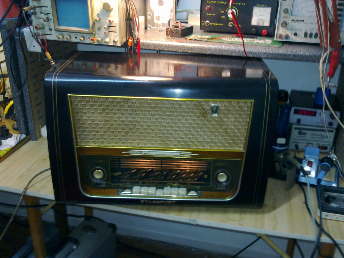

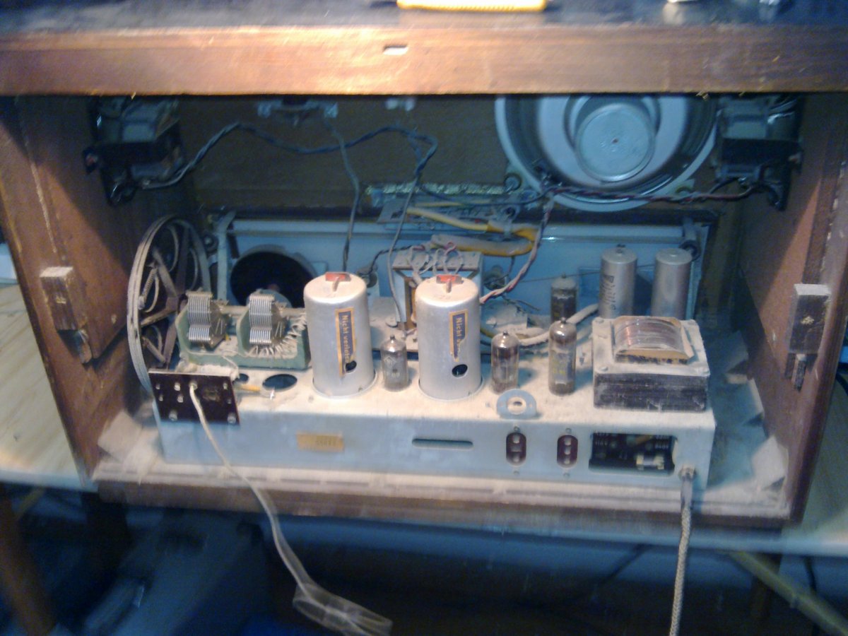

Kαλημερα ! Παρεληφθη χθες απο τον ευγενεστατο Γρηγορη .ΕΥΧΑΡΙΣΤΩ !
Γραμμη για το εργαστηριο.
962
1.147

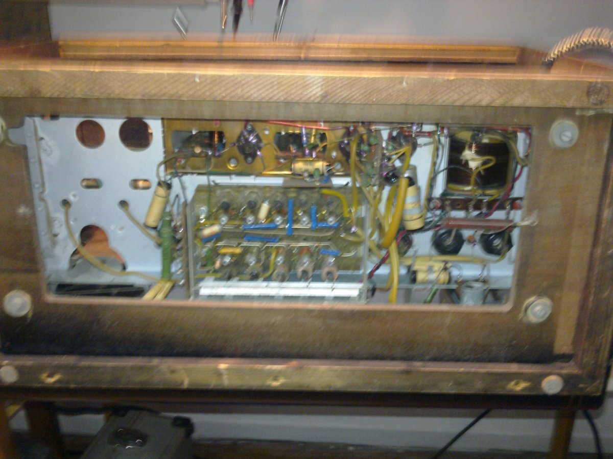

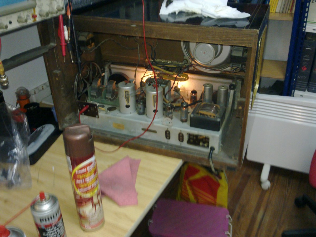

Πρωτη αποπειρα δοκιμης , αναψε, αλλα, τζιφος.Ουτε ο ηχος της συχνοτητας.
Συμπερασμα: Πλυσιμο, Λουσιμο, Στεγνωμα, ΑΠΑΡΑΙΤΗΤΑ.
962
1.147

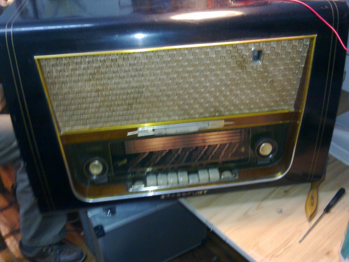

Αφού ,αφαιρεθηκε σκονη δεκαετιων,
ο οπτικος ελεγχος δειχνει ενα ραδιοφωνο του οποιου ο ιδιοκτητης ηταν μερακλης( δεν το ειχε πειραξει καθολου)
ΗΤΑΝ ΚΑΙ Ο ΛΟΓΟΣ ΠΟΥ ΕΚΑΝΑ ΣΑΛΤΟ ΜΟΡΤΑΛΕ ΝΑ Τ ΑΡΠΑΞΩ.....
ΣΚΕΦΤΗΚΑ ΟΤΙ ΛΙΓΟ Ν ΑΡΓΟΥΣΑ ΜΠΟΡΕΙ ΝΑ ΠΗΓΑΙΝΕ ΑΝΑΚΥΚΛΩΣΗ!!!!
ΠΟΣΑ ΤΕΤΟΙΑ ΕΧΟΥΝΕ ΠΑΕΙ......

Πεντε ειναι οι λυχνιες και μια για την ενδειξη συντονισμου ,συνολο εξι.

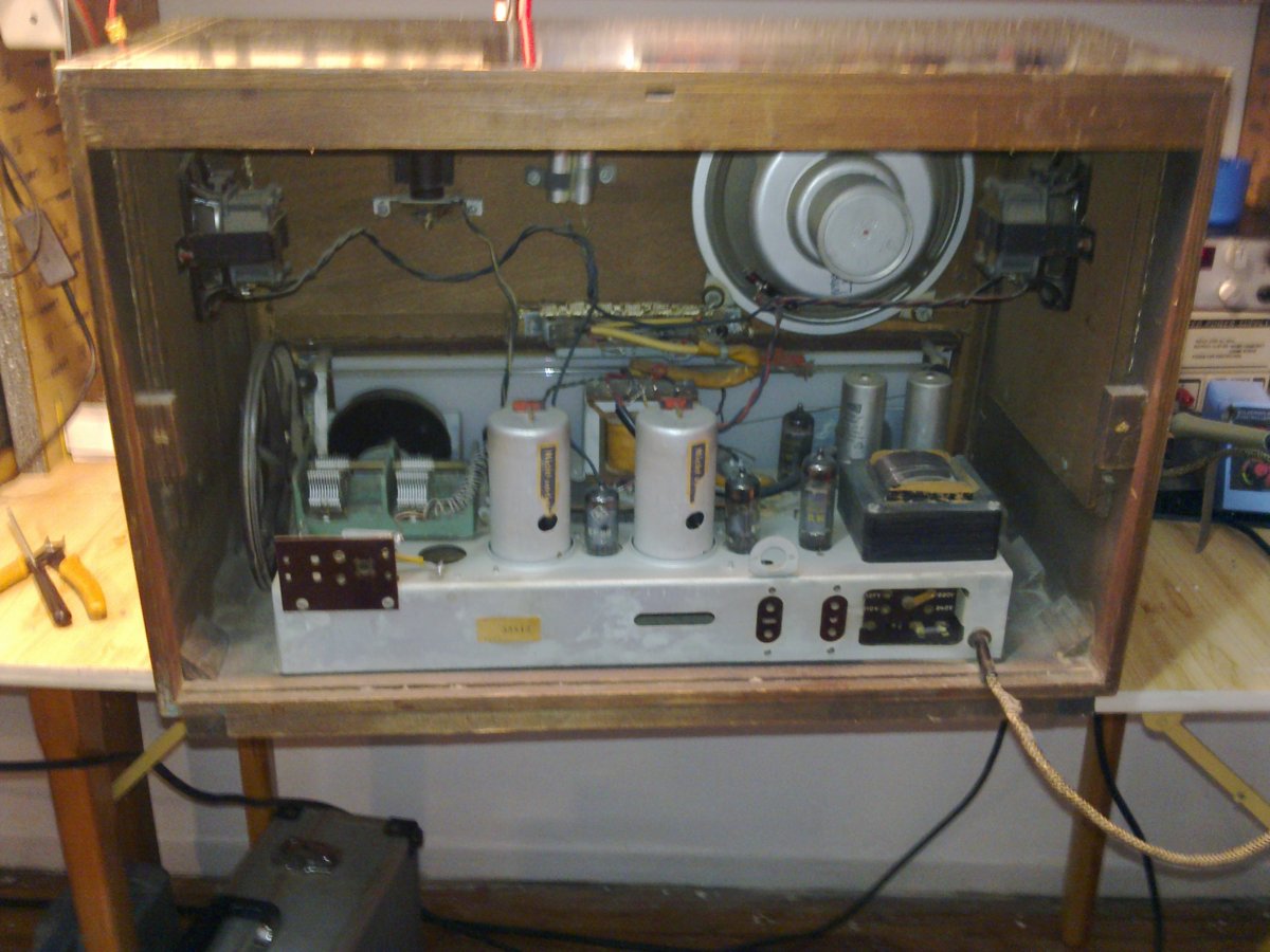

Το κατω καπω εδειξε μια πολυ τακτικη κατασκευη , φροντισμενη, με δυνατοτητα προσβασης στα ποτενσιομετρα και τους μαχαιρωτους διακοπτες. Ο καθαρισμος τους επανεφερε σε λειτουργια ολες τις μπαντες με εξαιρετικη ληψη χρησιμοποιωντας ενα καλωδιο ενος μετρου
για κεραια.
για κεραια. View attachment 34029

ΟΠΩΣ ΤΟ ΒΛΕΠΕΙΣ ΑΠΟ ΠΙΣΩ ΟΙ ΔΥΟ ΚΕΝΤΡΙΚΕΣ "ΜΠΟΥΚΑΛΕΣ" ΕΙΝΑΙ ΠΥΚΝΩΤΕΣ?
ΤΙ ΕΙΝΑΙ ΑΥΤΑ ΤΑ ΚΟΚΚΙΝΑ ΕΠΑΝΩ ΤΟΥΣ?

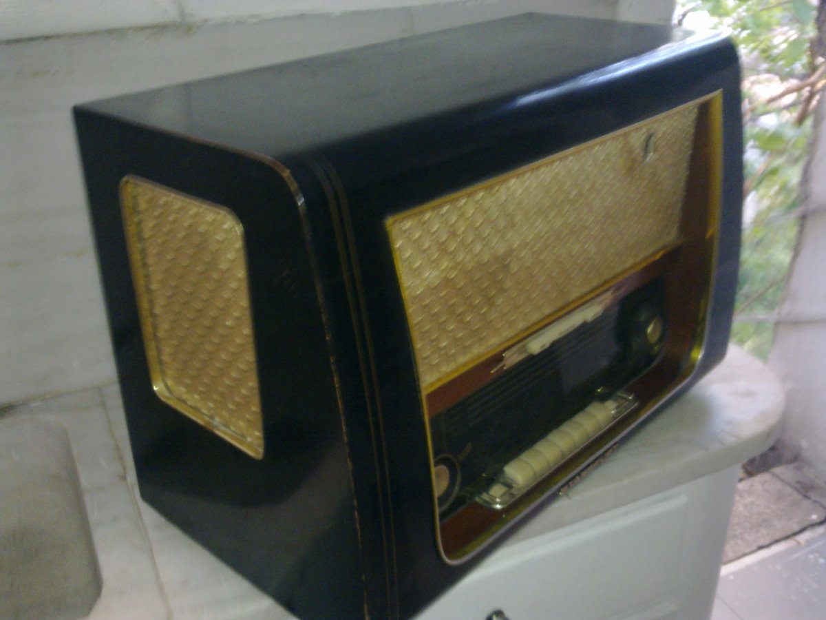

stassfurt 600 ειναι
μοντελο του 1958.Εχει 5 μπαντες , μια μακρα , μια μεσαια και τρεις βραχεα.

Δεν ειναι πυκνωτες , Ειναι τριμερακια για τη ρυθμιση του δεκτη ,ΔΕΝ τα πειραζουμε .
