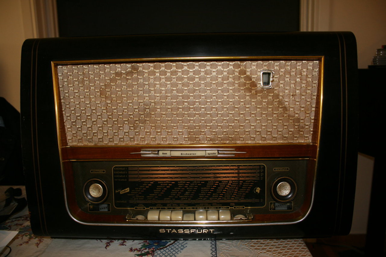

ΑΝ ΔΕΝ ΒΓΑΙΝΕΙ ΤΟ ΥΦΑΣΜΑ (ΠΡΑΓΜΑ ΜΑΛΛΟΝ ΑΠΙΘΑΝΟ) ΤΟ ΜΟΝΟ ΠΟΥ ΣΚΕΦΤΟΜΑΙ ΕΙΝΑΙ ΑΦΡΟΣ ΣΠΡΕΥ ΣΤΕΓΝΟΥ ΚΑΘΑΡΙΣΜΟΥ ΣΑΝ ΚΙ ΑΥΤΟ ΠΟΥ ΔΙΝΟΥΝ ΓΙΑ ΡΟΥΧΑ Η ΤΑΠΕΤΣΑΡΙΕΣ ΑΥΤΟΚΙΝΗΤΩΝ ΟΠΟΥ ΤΟ ΑΦΗΝΕΙΣ ΛΙΓΗ ΩΡΑ ΚΑΙ ΜΕΤΑ ΤΟ ΡΟΥΦΑΣ ΜΕ ΗΛΕΚΤΡΙΚΗ ΣΚΟΥΠΑ.
ΜΕ ΠΡΟΣΟΧΗ ΒΕΒΑΙΑ ΜΗΝ ΤΟ ΡΟΥΦΗΞΕΙ ΟΛΟ Η ΣΚΟΥΠΑ.....

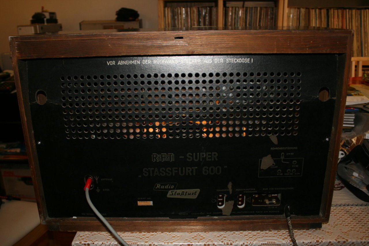

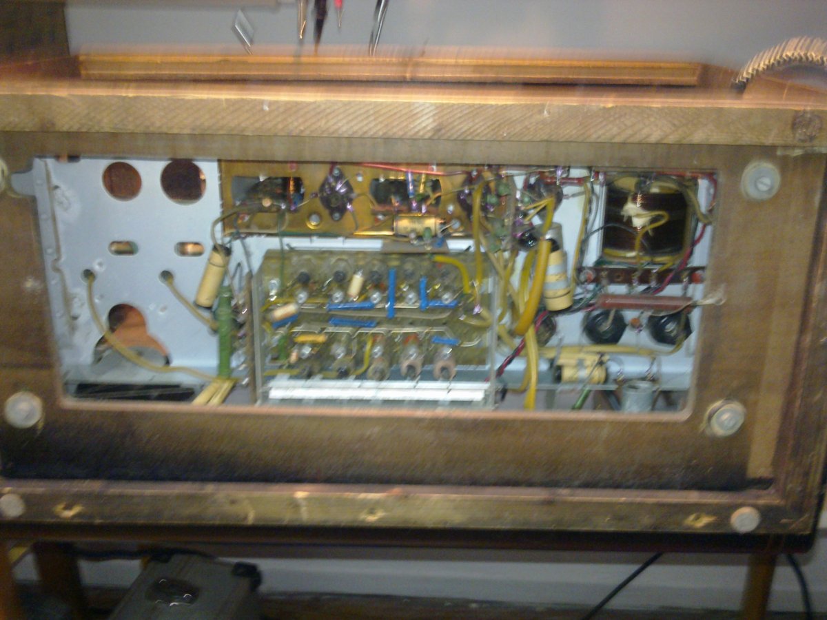

Το κατω καπω εδειξε μια πολυ τακτικη κατασκευη , φροντισμενη, με δυνατοτητα προσβασης στα ποτενσιομετρα και τους μαχαιρωτους διακοπτες. Ο καθαρισμος τους επανεφερε σε λειτουργια ολες τις μπαντες με εξαιρετικη ληψη χρησιμοποιωντας ενα καλωδιο ενος μετρου
για κεραια. View attachment 34029
πολυ ωραια δουλεια ... για τον καθαρισμο εσωτερικα (ηλεκτρονικα εξαρτηματα) τι καθαριστικο χρησιμοποιεις ?
141
152
Τελικά αποδόθηκε δικαιοσύνη, έστω και από τύχη. Το ραδιόφωνο πήγε στον καταλληλότερο από τους υποψήφιους διεκδικητές, καινούργιο το έκανε !
963
1.148
spray philips χωρις λαδι.
963
1.148
Πρωτα καθαριζεις τις σκονες στεγνα με ενα πινελο με προσοχη να μην γινει ζημια. Ηπιο φυσημα και μετα spray χωρις λαδι σε διακοπτες και ποτενσιομετρα.

Λοιπόν, καλό θα ήταν να αλλάξεις τους πυκνωτές σταθεροποίησης αν έχεις κανένα βόμβο ή πρόβλημα στις μεγάλες εντάσεις!
Αν τους αλλάξεις , κράτα τους παλιούς τα περιβλήματα και βάλε μέσα σε αυτούς τους νέους για να μην χαλάσει η οπτική του ραδιοφώνου!

ΓΙΝΕΤΕ ΑΡΑΓΕ ΝΑ ΦΥΓΕΙ Ο ΛΕΚΕΣ ΑΠΟ ΤΟ ΜΠΡΟΣΤΙΝΟ ΥΦΑΣΜΑ?
Αυτο το ψαχνω, δεχομαι προτασεις.
Αν αφαιρεθεί το πανί υπάρχει ελπίδα. Το βάζεις σε ζεστό - όχι καφτό - νερό με απορρυπαντικό, μια κουτ. σούπας κοφτή ενισχυτικό πλύσης και άλλη μιά με μαγειρική σόδα. Μετά από 3-4 ώρες ξεπλένεις και αν δεν έχει καθαρίσει τελείως, φτου κι' απ' την αρχή. Με 2-3 επαναλήψεις θα δείχνει πολύ καλύτερο από τώρα, και υπάρχει ελπίδα να καθαρίσει εντελώς.
710
922
Αν πρόκειται να αφαιρεθεί το ύφασμα και το καθάρισμα δεν αποδίδει, μπορεί να αγοραστεί αντίστοιχο επαγγελματικό ύφασμα από την ελληνική αγορά ή κάτι σαν αυτό:
