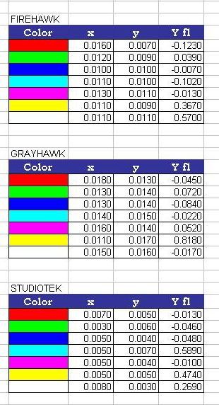

Για να τσεκαρω τις οθονες επρεπε να ειχα και μια αναφορα χωρις κερδος και οσο το δυνατον ουδετερη χρωματικα....
Βρηκα λοιπον αυτο το κομματι που θεωρειτε reference white balance για ρυθμιση.
Ηρθε λοιπον σημερα το πρωι μετα απο 2μερες υπομονη....!!!!
Οποτε επαιξα...:137:(παντα ερασιτεχνικα:126: )
Οποτε το εβαλα εκει που πρεπει για να δω τι παιζει....
Πριν ερθει η καρτα αυτη,ειχα σαν αναφορα την studio tek 130..
Κατι δεν μου πηγαινε ομως καλα και γι'αυτο προχωρησα στην καρτα αναφορας...
Ετσι μπορουσες να δεις το RGB level των αλλων οθονων...
Η διαφορα τους τωρα....
Σαν αναφορα την studio tek 130 εχουμε..
firehawk + 3% στο μπλε
firehawk G3+ 4% στο μπλε
Grayhawk -1% στο πρασινο
Στο κοκκινο δεν αναφερομαι μιας και ειναι μπαλατερ ....
....αυτο διορθωνετε σχεδον μονο του κατα την ρυθμιση του πρασινου και μπλε.
Τα ποσοστα τα βαζω χονδρικα δλδ 1% η 3% κ.λ.π. μιας και δεν αξιζει να μιλαμε για τοσο ακριβεια....
Η διαφορα στην θερμοκρασια χρωματος ειναι μικρη και για τις τρεις και ανετα ρυθμιζομενη για ολους τους προβολεις...
Στην πραγματικοτητα ομως,αναφορα ειναι η καρτα αυτη που περιμενα....
Με αυτη εχουμε τα ακριβη για μενα αποτελεσματα οσον αφορα την
ισοροποια λευκου κατα D65 και με αυτη μπορουμε να δουμε κατα ποσο εκτος ειναι οι οθονες χρωματικα στην ισοροποια λευκου....
Τα αποτελεσματα λοιπον και για τις 4 οθονες...
Firehawk + 1.5% στο μπλε
Firehawk G3 + 2.5% στο μπλε
Grayhawk -1% στο πρασινο και -1.5% στο μπλε
Studio tek130 -1.5% στο μπλε
Η studio tek 130 μπορει να θεωρηθει ως αναφορα οθονης για την ισοροποια λευκου μιας και η αποκλιση της δεν ξεπερνα τους -100 βαθμους κατα D65...
και φυσικα η τοσο μικρη αποκλιση,μπορει να ειναι και λαθος μετρητικου(που δεν νομιζω :137:)
Επισης μπορειτε να δειτε οτι,σαν αναφορα την studio tek130 αλλα και το κομματι αναφορας....ειχα τις ιδιες διαφορες σε ποσοστα RGB level..
Βεβαια υπαρχουν και καποια αλλα θεματα..οπως χρωμα-ansi contrast τα οποια οταν καταφερω να παιξω θα τα αναφερω....
Σας παραθέτω τα offest των τριων οθονών
Ελπίζω να βοήθησα στην κουβέντα
