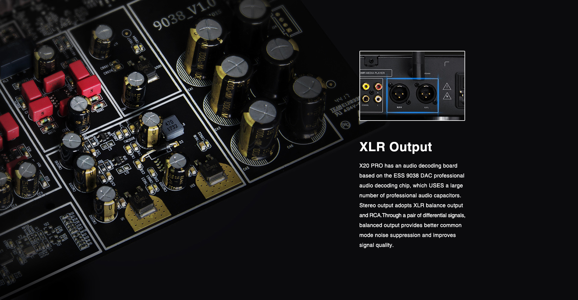

Ο Bower μάλλον εννοεί ότι είναι αδύνατον να έχει αναλογική έξοδο αλλά να μην έχει ενσωματωμένο dac.
Μιλαμε για ήχο.

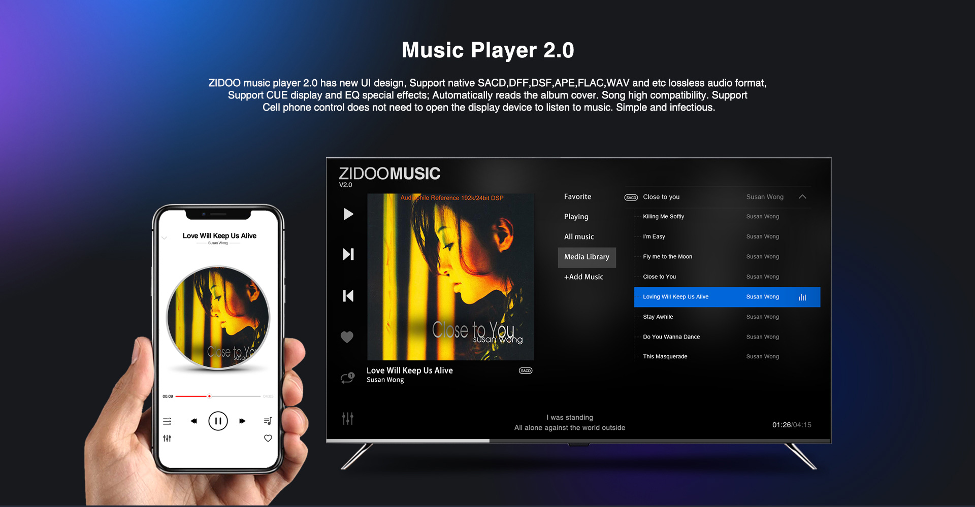

Έχει:
ESS 9038 Professional DAC Audio processing Chip
Dual HDMI output Audio and Video separation, 4K and HD Audio too
Break the Android SRC limitation, and the audio adoption rate maximum supports 192K output;
* Soundtrack support SACD, DFF, DSF, APE, FLAC, WAV and etc Free lossless audio formats; Support
CUE track;
Support cell phone control without having to open the display device to listen to music
Τι λείπει;

Δίκιο έχεις ρε Κώστα δε λείπει τίποτα αλλά έχει dac ενώ ο Λάκης λανθασμένα εκφραζόμενος στο αρχικό του ποστ ζητάει να μην έχει αλλά θέλει οπωσδήποτε αναλογική έξοδο :) επισημαίνει βέβαια σε παρένθεση ότι αν έχει δεν πειράζει.
58.274
143.970
Έχει και καλό Ντακ μάλιστα, πιθανώς καλύτερο από αυτό που έχει ο Λάκης.
Το ίδιο πουλάει ο Βαγγέλης Χρήστος σε αγγελία, χωρίς το καλό Ντακ και χωρίς XLR.
Εγώ προτείνω να πάρει το καλό, με το καλό Ντακ, και να δώσει το Ντακ που έχει.
Μια χαρά είναι το ενσωματωμένο Ντακ του ζιντου, με τα XLR του, με τα ούλα του.
Ειδάλλως, το φτηνότερο που υπάρχει σε αγγελία, θα χρειαστεί εξωτερικό Ντακ για αξιοπρεπείς εξόδους (XLR).
