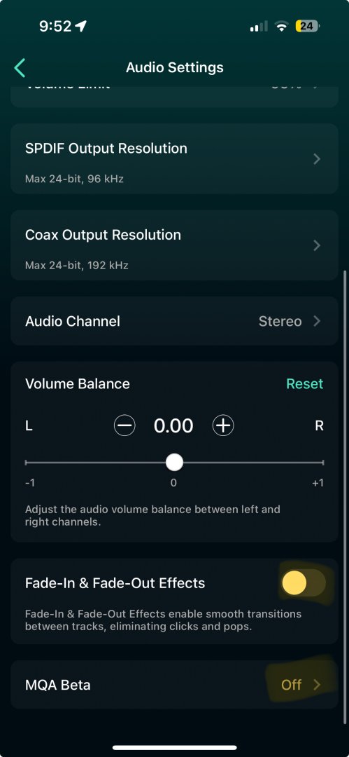

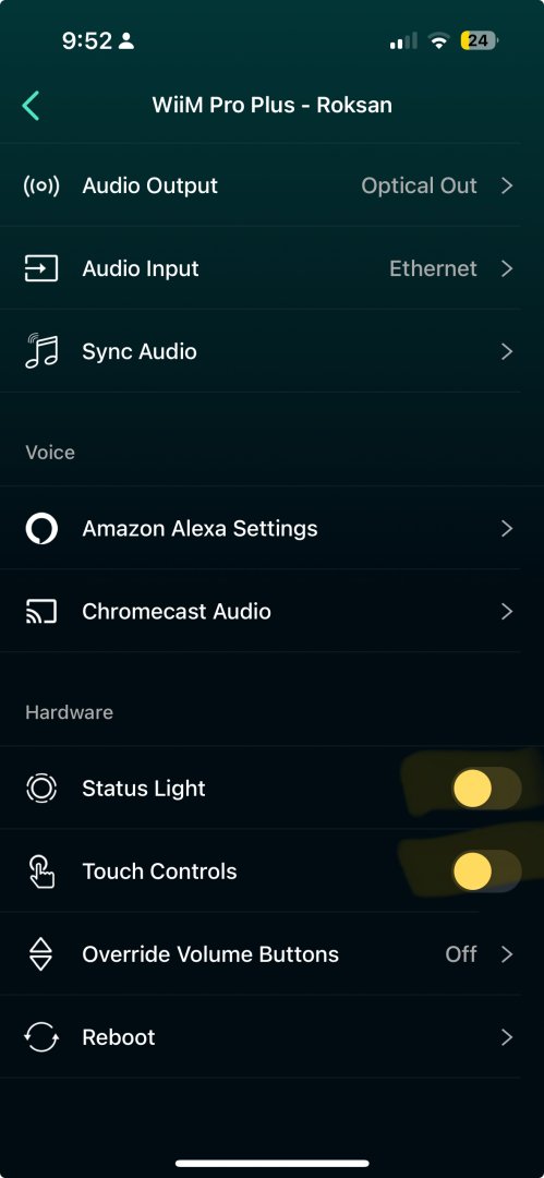

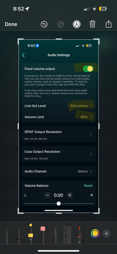

Σ' ευχαριστώ. Πήρα το wiim pro plus. Πολύ καλό streamer. Ο ήχος του wiim δεν είναι κακός, ειδικά αν παίξεις με το equaliser που έχει, αλλά και έτσι όπως είναι. Ακούω και πολλά cd από ένα blu-ray player αλλά δεν είμαι πολύ ευχαριστημένος με τον ήχο, γιατί αν και είναι αναλυτικός, καθαρός,σαν να μου φαίνεται ότι ξυρίζει (και κουράζει). Αν πάρω ξεχωριστό dac (ακόμη ψάχνω) θα μπορώ να συνδέσω και το streamer και το blu-ray σε αυτό σωστά;
Κατέβασε το volume limit στο 95% και θα λυθεί. Αν το χρησιμοποιείς ως transport απενεργοποίησε το mqa beta, κλείσε τα status lights , κλείσε τα processes , βάλτο στα 500mvrms

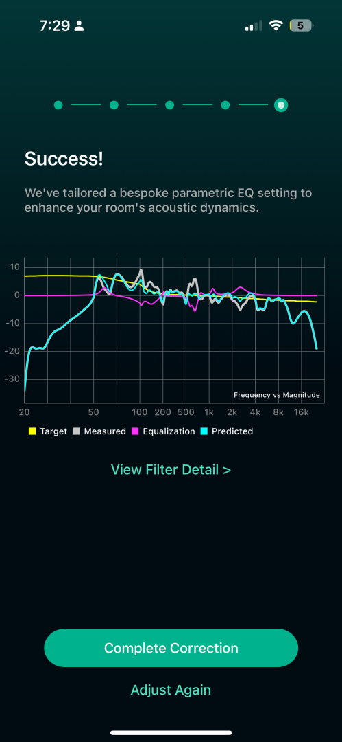

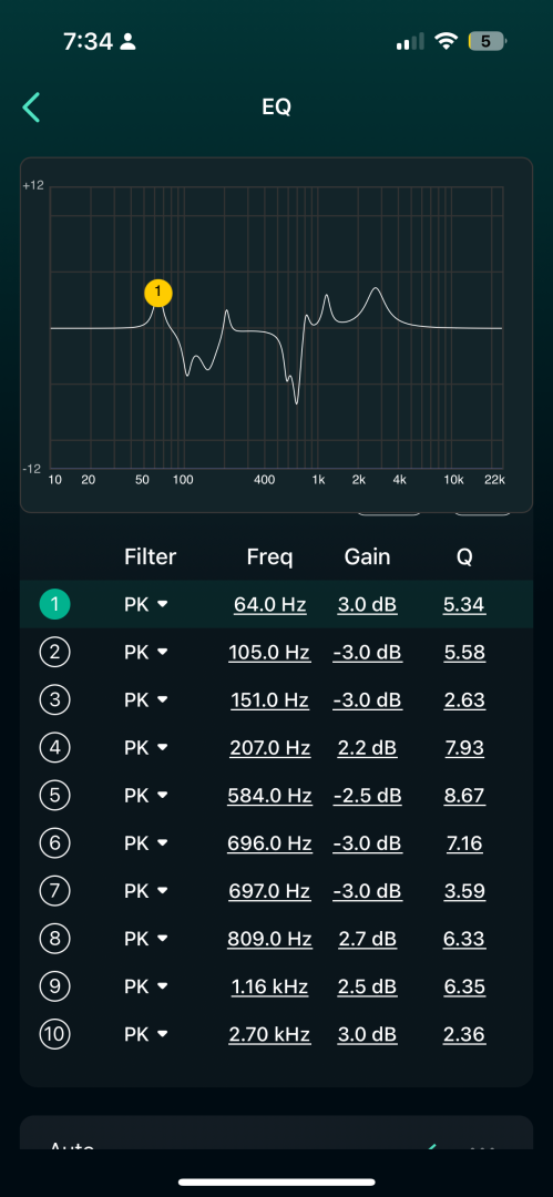

Το WiiM pro plus έχει πλέον room correction . Έβαλα target harman 3db restriction από 40-4khz και μου έδωσε φανταστική βελτίωση
Χρήσιμη προσθήκη, αν και αν κατάλαβα σωστά δεν είναι room correction, αλλά απλό equalizer.
Ένα 10 band parametric EQ που απλά σε βοηθάει να το σετάρεις πιο αυτοματοποιημένα.
Σου κάνει μέτρηση και σου εφαρμόζει peq μετά τη μέτρηση αυτόματα …

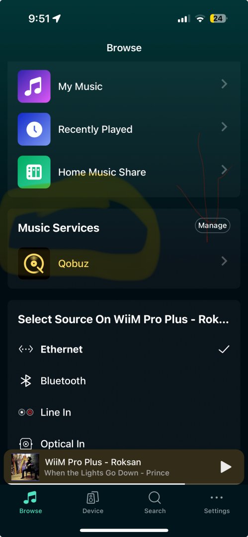

Τα processes τι είναι; Το status lights με το που το κλείνω ξαναπηγαινει στο on.
τα music services εννοούσα processes πατά το manage και κλειστά . Το tidal connect δουλεύει με όλα κλειστά
Ναι, αυτό λέω, ουσιαστικά καταλήγεις με EQ, όχι με DRC.
Απλά αντί να μετρήσεις μόνος σου και να δεις τι διορθώσεις χρειάζονται, το κάνει αυτόματα.
