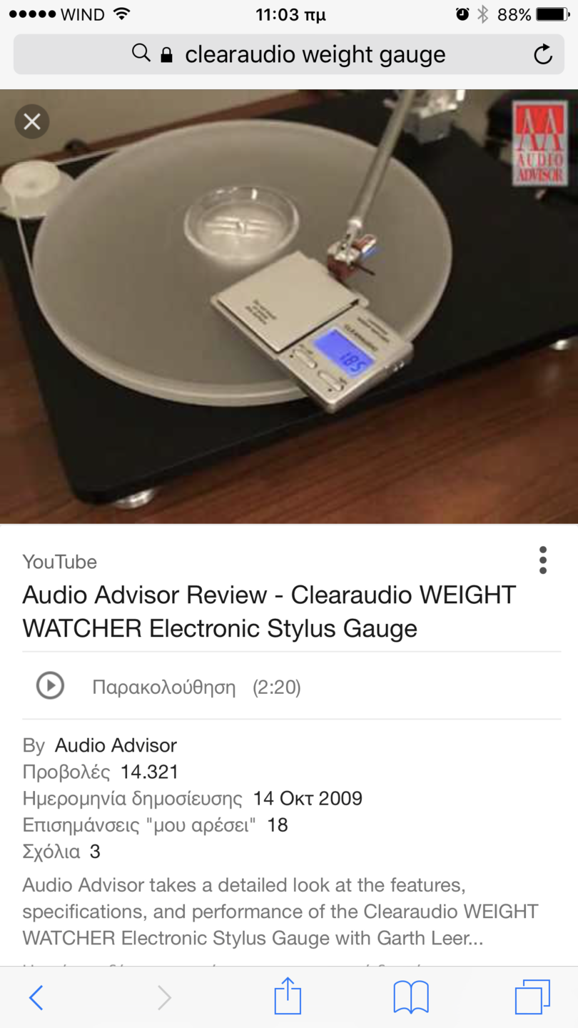

Αν αποφασιζα να δωσω πιο πολλα χρηματα για μια ζυγαρια θα επαιρνα μια της clearaudio που ειναι ισως η μοναδικη που ξεχωριζει

Για ποιο λόγο ξεχωρίζει από τις άλλες;

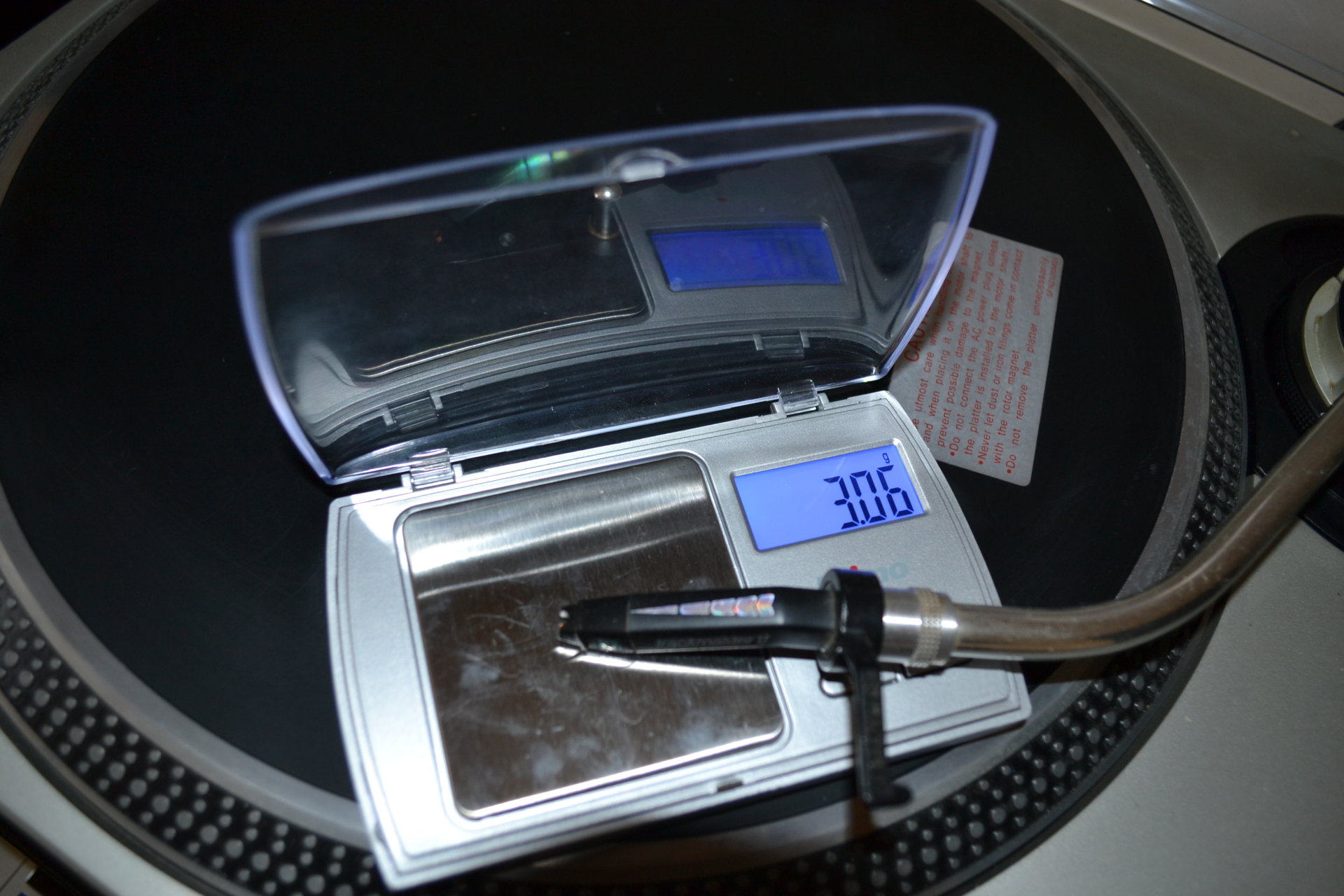

Έχω την εντύπωση ότι το ύψος που κάθεται η βελόνα πάνω στη ζυγαριά είναι πολύ πιο ψηλά από το ύψος που είναι η βελόνα πάνω στο δίσκο με αποτέλεσμα λάθος βάρους ανάγνωσης.
Εγώ έχω αυτή με 10€ και όλα είναι πολύ καλά. Την έχω αγοράσει από κατάστημα ηλεκτρονικών. Απόλυτη ακρίβεια με μετρήσεις πάνω από ένα δεκαδικό νομίζω πως είναι περιττή. Το βάρος μεταβάλλεται διαρκώς κατά την αναπαραγωγή (πολική αδράνεια κλπ) οπότε θεωρρώ πως δεν έχει ιδιαίτερη αξία. Ωστόσο είναι μια πολυτέλεια που μπορείς να την έχεις άνετα σε αυτά τα χρήματα.
842
715
0,01 χωρίς το mat (η ζυγαριά πάνω στο πλατό) και 0,02 με mat είναι η διαφορά. Τσεκαρισμένο. Είναι ψηλότερα αλλά πολύ λίγο και αυτό πάντα στην θέση 0 της ρύθμισης ύψους.
380
330
Με δύο ψηφία ακρίβεια ( σφάλμα + ή - 0.01 στην καλύτερη ) δεν είσαι και σε τόσο ασφαλές συμπέρασμα ( νάτο τώρα το τρίτο ψηφίο γιατί το θές .... + - 0.001 και ίσως ....) - αν και ξαναλέω ότι είναι υπερβολή ) .
842
715
Της ίδια άποψης είμαι όσον αφορά την υπερβολή. Δεν έχει νόημα ιδιαίτερο σε αυτό που θέλουμε να κάνουμε. (το οποίο δεν είναι να μετρήσουμε το όργανο μέτρησης χαχαχα) Το τσέκ το έκανα με άλλη ζυγαριά χαμηλή. (μήπως είναι τελικά; ) Ωστόσο ο λόγος που πήρα ακριβείας ήταν γιατί το Dual μου στην βαθμονόμηση του δυναμικού είχε απόκλισση αρκετή. Περίπου 0,3 - 0,4 Αντίθετα το αντίβαρο του mk2 έχει πάρα πολύ καλή αντιστοιχία στο βάρος αν είσαι προσεκτικός στο σετάρισμα.
