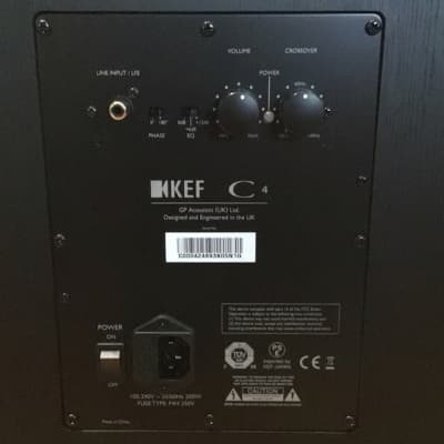

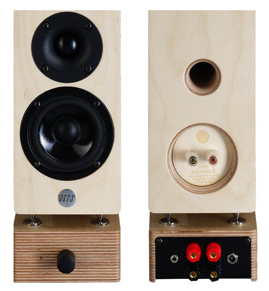

Έχω ένα Kef C4 sub που έχει μόνο LFE Input και θέλω να το προσθέσω σε κάτι μονιτοράκια AQ WRS MM2 που έχω στο desktop για να συμπληρώσω στα χαμηλά τους.
Ο ενισχυτής τους βγάζει μόνο high level outputs κατευθείαν για τα ηχεία.
Δεν θέλω να δώσω στο sub κατευθείαν από το line out του dac γιατί δεν λέει κάθε τρις και λίγο να σκύβω πίσω από το sub και να ρυθμίζω από εκεί, δεν ξέρω αν είναι και σωστό αυτό γενικά.
Υπάρχει τρόπος να συνδεθεί κάπως το sub και να ρυθμίζω από το volume control του ενισχυτή;
Κάτι μετατροπείς high -> low που κυκλοφορούν για ηχοσυστήματα αυτοκινήτων θα κάνουν για την περίπτωση μου ή να μην ασχοληθώ;
