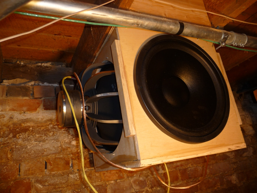

Η μόνη ανώτερη της σφραγισμένης καμπίνας αρχιτεκτονική θα είναι μια διάταξη ΄΄άπειρης μπάφλας΄΄ όπως η παρακάτω εικονιζόμενη :

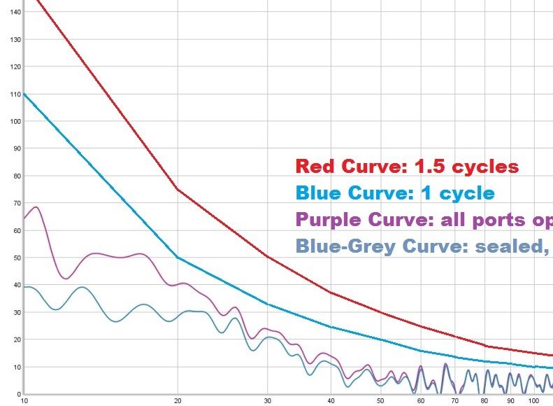

όπως ανέφερα και πιο πάνω από έρευνα που έχω κάνει ο μύθος του group dealy στα sealed έχει μείνει μύθος
(τουλάχιστον για τα γήινα μοντέλα που έχω ψάξει)
εδώ βλέπουμε 2 μοντέλα (ίδιας σειράς)κορυφαίας εταιρίας του χώρου σε 2 υλοποιήσεις sealed (πράσινο)και ported (κόκκινο)
και εδώ ένα άλλο μιας άλλης το οποίο είναι ported μόνο
οι συγκρισεις ιδιου μοντελου επιβεβαιωνουν τα λεγομενα μου οποτε θα δεις τι γινεται στο ιδιο μοντελο ported κλειστο ανοιχτο και το γενικα που εγραψα δεν ηταν τυχαιο, αλλωστε οι μονολιθοι ειναι η εξαιρεση του γενικου κανονα, ειδικα οταν συγκρινεις με αλλα υποτιθεται κορυφαιων επιδοσεων μεγαλης εταιριας εαν μπορω να το διατυπωσω καλυτερα....
οι μονολιθοι δεν ειναι γιηνοι αυτο λεω εγω παντως.....αντε σε διαφημισα παλι εκει το πηγαινες εξαρχης μου φαινεται :p

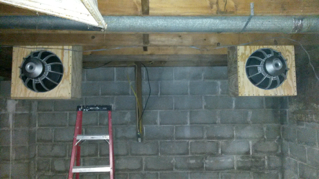

αυτή η άπειρη μπάφλα για να λειτουργήσει πρέπει να απέχεις τουλάχιστον 500 μέτρα από γειτονικά σπίτια όμως :roflmao:

:rolleyes:ε ναι νιαου κανει στα κεραμιδια αλλα δε βλεπουμε ολη τη σκεπη τι να ειναι αραγε; :p
τις γοπες φοβαμαι εγω και τα ποπ κορν ....εκει μεσα ...θα κροταλιζουν...:laugh:

μου φαίνεται οι συγκεκριμένες φωτό που έδωσε ο Μπούτιας είναι από υπόγεια τοποθέτηση :biggrin:
