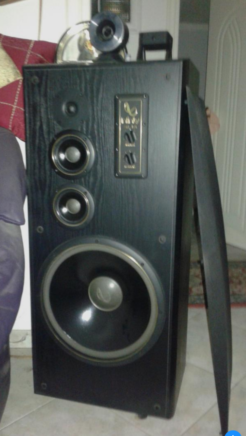

τι θέλω να κάνω καλό ήχο για στέρεο με πολύ μπάσο... γιατί άκουγα σε 15 infinity και για δυνατές εντάσεις
Αν είχες Ιnfinity σειρά SM με 15άρι woofer, ότι και να πάρεις , θ απογοητευτείς.
10χ10 είναι πολύ μεγάλος χώρος.
Και 5χ10 μεγάλος είναι.

αλλά και πάλη κάποια επιλογή κάτι που να πλησιάζει
Το ηχείο αυτό είναι πολύ ευαίσθητο, με τίμημα να μην κατεβαίνει χαμηλά για 15ιντσο.
Ότι πρόβλημα και αν είχαν είναι επισκευάσιμο.
στράβωσε το πηνίο επειδή δούλευαν από το 0 στο 100 αχαχαχα
