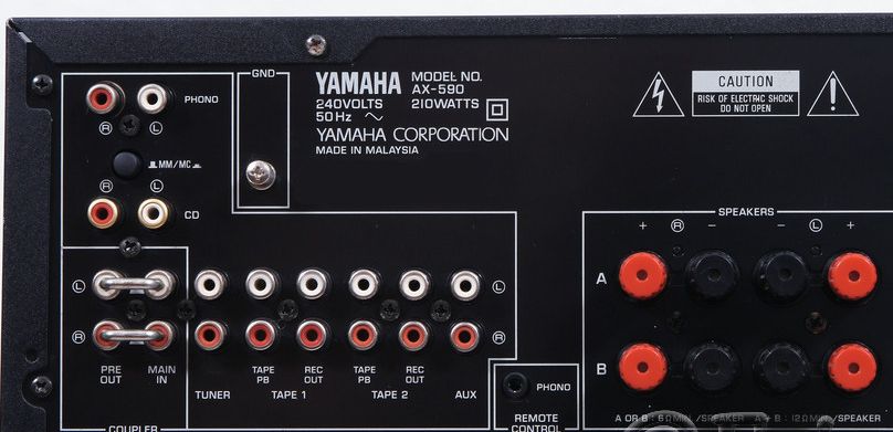

Οχι μονο,αλλα ολων των ολοκληρωμενων ενισχυτων που εχουν και εξοδο προενισχυσης.Αν συνδεσεις τελικο ενισχυτη ή υπογουφερ στην εξοδο αυτη,δεν σημαινει οτι κοβεις το σημα απο το τμημα τελικης ενισχυσης του ενισχυτη. Αυτο συμβαινει στους ενισχυτες που το τμημα προενισχυσης και τελικης ενισχυσης ενωνεται με εξωτερικη γεφυρα και δεν εχουν ξεχωριστη εξοδο προενισχυσης .
Eνα απλο παραδειγμα απο κατω

μα η sub out ειναι μια εξοδος προενισχυσης,αλλοτε στερεο,αλλοτε και τα δυο καναλια γεφυρωμενα (ελαφρως αδοκιμος ο ορος) και αλλοτε και με συχνοτητα κρος (δηλαδη δεν βγαζουν ολο το φασμα αλλα απο καποια συχνοτητα και κατω). Δεν ξερω ακριβως τι θελεις να συνδεσεις,αλλα εχει σημασια αν το υπογουφερ εχει δικη του ρυθμιση αποκοπης.

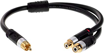

Στη περίπτωση όπως του ΥΑΜΑΗΑ παραπάνω, αφαιρείς τους βραχυκυκλωτήρες και στη θέση τους βάζεις ένα Υ splitter όπως το παρακάτω. Τα αρσενικά RCA εκεί που βγάζεις τον βραχυκυκλωτήρα και σου μένει το θηλυκό για να συνδέσεις το καλώδιο που θα φύγει για το υπογούφερ.
PeterMeni
10.058
13.592

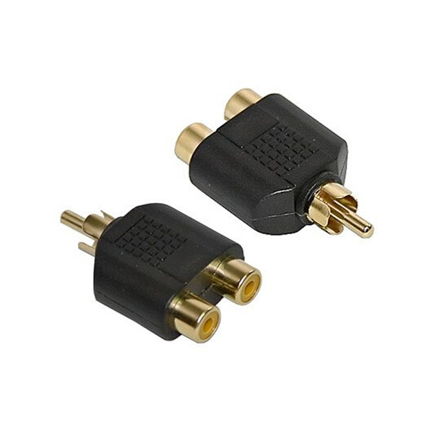

Πως θα μπει το συγκεκριμένο στα θηλυκά RCA στο σασί, όταν αφαιρεθεί ο βραχυκυκλωτήρας;
14.281
7.344

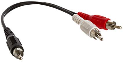

το σωστο ειναι αυτο,αυτο που εβαλα πιο πανω θελει και αλλο rca (male to male)

Αν έχεις ενισχυτή σαν τον Yamaha, βγάζεις τους βραχυκυκλωτήρες και βάζεις στη σειρά ένα υπογούφερ (ή και δύο) με rca in/out και hpf.
