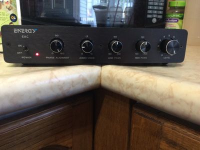

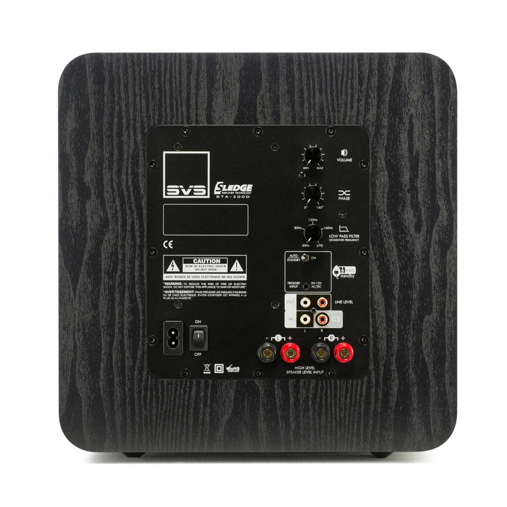

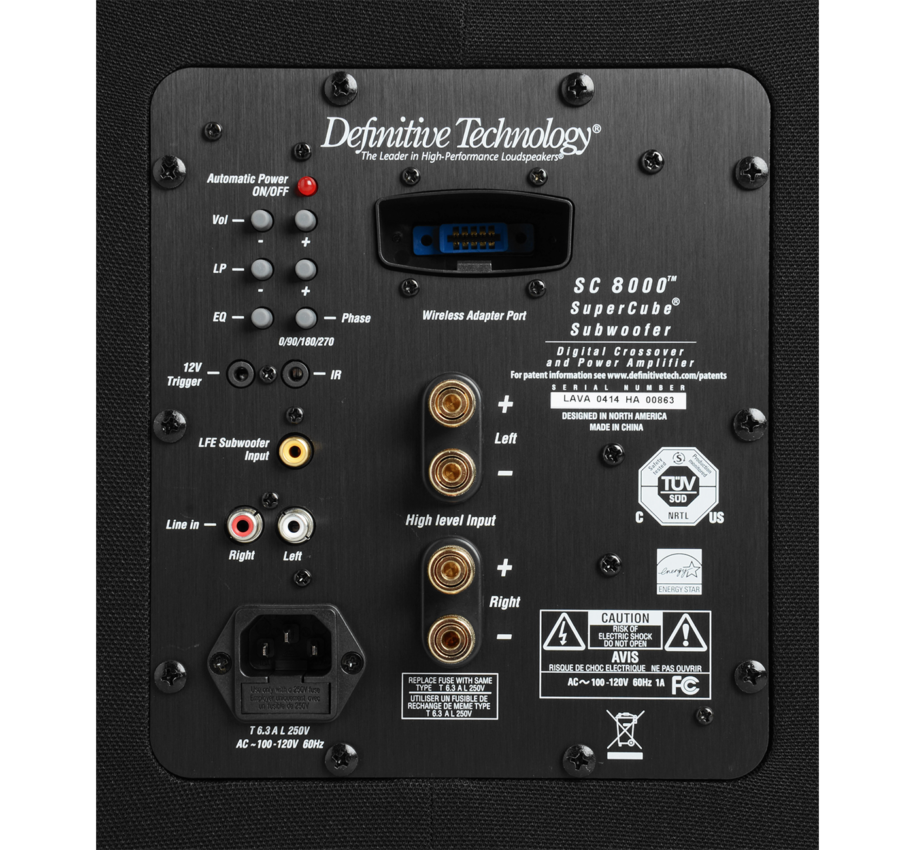

Καλημέρα και καλησπέρα σε όλους και όλες στο av site θέλω τα φώτα σας (πάμε στο ψητό)
έχω δει αρκετά subwoofer να έχουν μόνο high lvl input αλλα όχι output (παράδειγμα σε φωτογραφίες ποιο κάτω)
σε αυτήν την περίπτωση τι γίνεται?
Και άμα ενα subwoofer δεν έχει high lvl υπάρχει τρόπος να προσθέσουμε εμείς εξωτερικό high lvl input output? (παράδειγμα στην φωτογραφία ένα της energy)
Γιατί μάλλον το svs pb3000 έρχεται και πρέπει να ξέρω :oops::p

Πού θα συνδεθεί; Αν πάει σε ενισχυτή AV, τότε συνδέεται με rca από την Subwoofer OUT του AV στην ΙΝ του SVS.

το subwoofer το δουλεύω με στερεοφωνικό ενισχυτή χωρίς preout οπότε χρησιμοποιώ την high lvl
Θα τα συνδέσεις παράλληλα και θα χρησιμοποιήσεις με φειδώ το crossover του sub.

Μόνο με εξωτερικό κροσόβερ μπορεί να συνδεθεί δορυφόρος που θα συνεργαστεί με sub συνδεδεμένο όπως λες.

Το εχεις το υπογουφερ; Αν οχι γιατι δεν παιρνεις ενα που να εχει τις συνδεσεις που θελεις; Εναλλακτικα μπορεις να πας σε επαγγελματικο κροσοβερ εξωτερικο, χωρις να ξερω τι παιζει απο ποιοτητα.

Θες κάτι που δεν ταιριάζει με αυτά που έχεις. Μπορείς να το πάρεις αρκεί να αλλάξεις πολλά από αυτά που έχεις :)
Εναλλακτικά, αν θέλεις να το ελέγχεις από μακριά, δες προσφορά Νάκα σε Yamaha NS-SW 901 που έχει τηλεχειρισμό και εισοδο-εξόδους υψηλής στάθμης. Αλλιώς, πάλι εναλλακτικά δες speker management system.
Σε όλες τις περιπτώσεις, ρύθμιση από γνώστη (αν δεν είσαι) με εργαλεία (όχι κατσαβίδι :) ) είναι απαραίτητη.

Γιατί θέλει 2 τέτοια?
Για δες την πίσω όψη.
Πρόταση μου στον Ανεστη:
- είτε πλήρης αλλαγή
- είτε αφορά Yamaha sub με in/out υψηλής στάθμης για δύο καναλια (έχει από 300 ευρω, με 500 πολύ καλο)
Ρύθμιση από άλλον (ειδικο) ή από τον ίδιο με μικρόφωνο και διάβασμα.
Ε,τί έχει η πίσω όψη?
Δύο inputs έχει.Left/Right.Τα συνδέει στο system b του ενισχυτή και τέλος.
Αν θέλει οπωσδήποτε να έχει και outputs,τότε τα yamaha που λες,νομίζω και κάποια velodyne και σίγουρα και άλλα έχουν και απ'αυτές.
