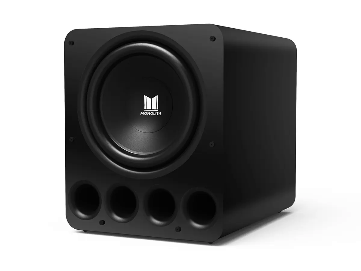

Δες τα Monolith (πχ το 16ρι) ή το 3Χ12 της XTZ, γλυτώνεις κόστος από εργαλεία (αν δεν υπάρχουν) και το αισθητικό του θέματος. Έχουν και τα δυο άπειρο χαμηλό σε συχνότητες γύρω από τα 15Ηζ. Σε 4δα πρέπει να γκρεμίζουν τοίχο άνετα...
Γενικώςπροσωπικά έχω καταλήξει ότι αξίζει να ασχοληθείς αν θες σώνει και ντε άπειρο output σε πολύ χαμηλές συχνότητες (5-15Ηζ), δε θες να δώσεις 5-10Κ για το κάθε sub και δε σε ενδιαφέρει το αισθητικό.
Έχουν εξελιχθεί τόσο πολύ τα έτοιμα που πλέον μόνο σαν hobby έχει αξία να κινηθείς σε DIY μονοπάτια για sub κάτω από 1.5-2Κ€.
