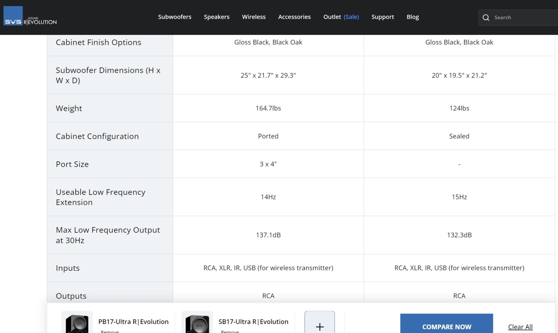

Το μπας ριφλεξ προδιαγράφεται ως εξής:
14-220 Hz +/- 3 dB (standard mode)
12-220 Hz +/- 3 dB (extended mode)
14-320 Hz +/- 3 dB (sealed mode)
Και το κλειστό:
15Hz to 320Hz +/-3dB
Πρόκειται για ανέκδοτο..
1 Hz διαφορά στα 2 modes, και 3 Hz στο extended mode, εντός των υποήχων. 🤪🤣😁🤭
Εντάξει, εσωτερικό ανέκδοτο των μηχανικών τους. 🤭

Πάντως, αυτό, στην ίδια τιμή, με 2 Χ 13,8 αντιστοιχεί σε πάνω από 19
Ο κατασκευαστής δίνει επιδόσεις ελαφρώς υποδεέστερες από του SVS, όμως χωρίς μετρήσεις αμφοτέρων από τρίτους τρεχαγύρευε.
157
181
από σύγκριση στην σελίδα τους, φαίνεται το μπας ριφλεξ ότι έχει περισσότερα μαξ spl.
πλην όμως οι 2 καμπίνες έχουν διαφορετικό όγκο και προφανώς εκεί είναι μία σημαντική διαφορά (και 20 κιλά βάρος!!!)
Για τις εντάσεις όμως δίνουν μόνο μία συχνότητα.
πιο πλήρη εικόνα θα υπήρχε εάν έδιναν και τις άλλες συχνότητες/max spl και το thd του καθενός στην κάθε συχνότητα.
μπορεί αυτά να τα σηκώσουν στο μέλλον.
Το κλειστό όμως είναι πολύ ενδιαφέρον.
