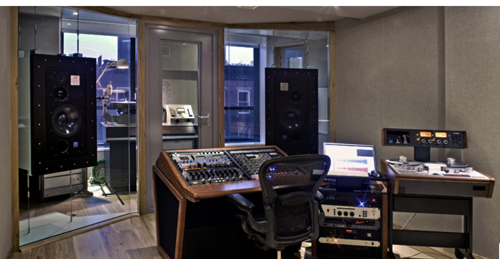

Κακή φωτογραφία αλλά αυτή βρήκα.
Προσέξτε την ανάρτηση / στήριξη του ηχείου με τα συρματόσχοινα. Παρατηρήστε επίσης το "μεγάλο" πίσω χώρο.
Ο (πολύ παχύς) υαλοπίνακας δεν "στηρίζει" το ηχείο, το περιβάλει. Επίσης, τα υλικά είναι μάσιβ, όχι γυψοσανίδες και μλκίες. Κραδασμοί, μηδέν. Οπίσθια ακτινοβολία στον εμπρός χώρο, μηδέν. Τζίνιους.
Πάλι ATC. Τυχαίο, είμαι βέβαιος. 😁

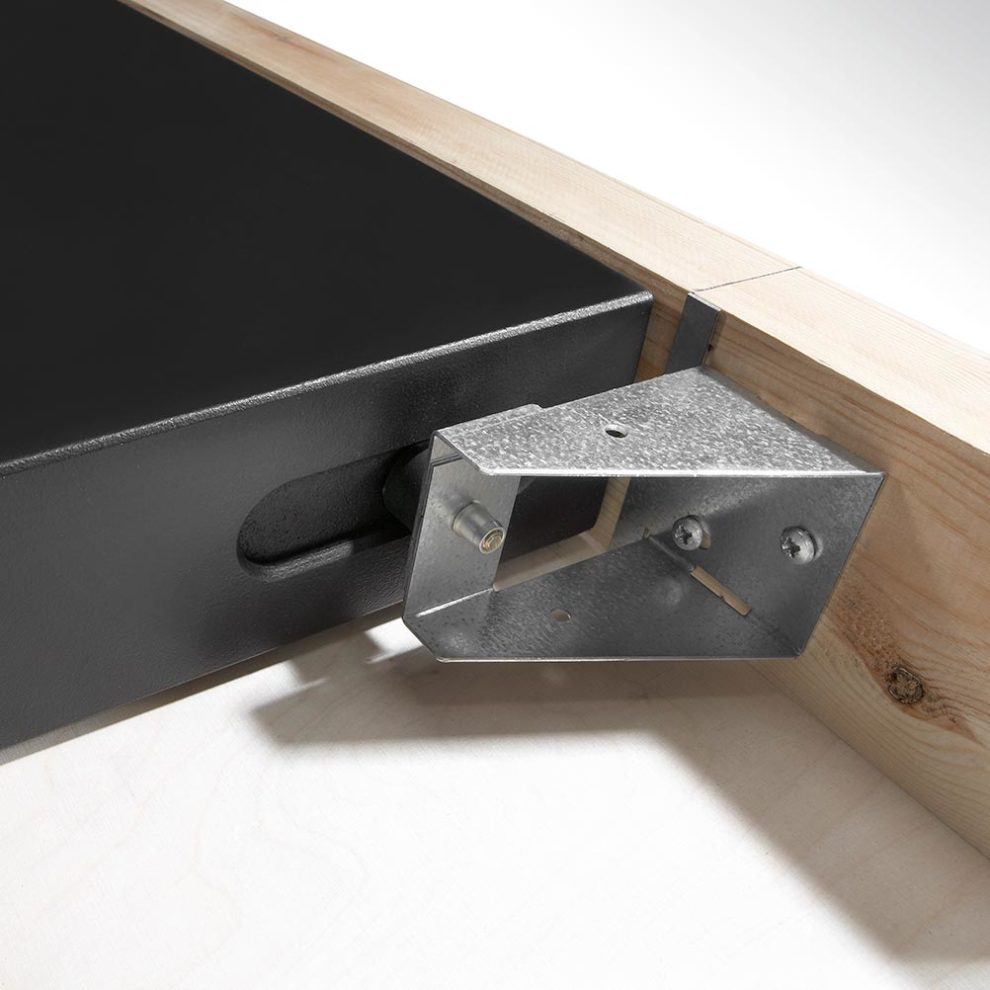

The old way:
To ηχείο απομονώνενται ("floating") από τον τοίχο που το στηρίζει με ειδικά υπολογισμένα couplers με ελαστομερή.
Δεν υπάρχει "ελεύθερος" χώρος πίσω από το ηχείο.
Ακόμη και αυτό είναι δύσκολο να υλοποιηθεί σωστά. Και σίγουρα θέλει αρνητικό EQ για να παίξει φλατ στα μπάσα.

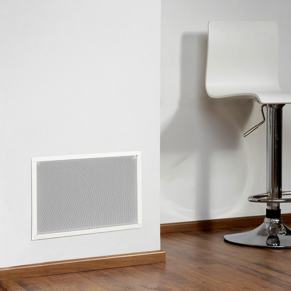

Αν θέλουμε απλά να κρύψουμε ένα ηχείο ή ένα σαμπ, το πετάμε μέσα σε ένα τοίχο.
Αν θέλουμε να απομονώσουμε την πίσω ακτινοβολία και τους κραδασμούς, και να έχουμε βέλτιστη 2π διασπορά, θέλει δουλειά.
Ότι φαίνεται στο μάτι εντοιχισμένο δεν είναι απαραίτητα και πραγματικά εντοιχισμένο ;-)
Το να βάλεις ένα σαμπ μέσα σε μια τρύπα χωρίς να μεριμνήσεις για κραδασμούς και κυρίως για απομόνωση πίσω ακτινοβολίας είναι σαν απλά να το κολλας στον πίσω τοίχο. Εντοιχισμος μόνο για το μάτι. Το κακο.

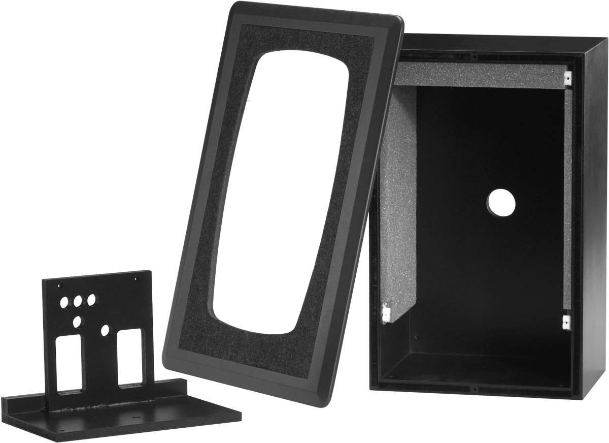

Και αυτός αγαπητέ είναι ο τρίτος βασικός τύπος εντοιχισμού: σκέτο το μεγάφωνο στον τοίχο.
Αυτός ο τύπος λοιπόν έχει παραλλαγές αναλόγως χαρακτηριστικών μεγάφωνου.
Αναλόγως των χαρακτηριστικών (κυρίως Fs, Vas kai Ots) το μεγάφωνο μπορεί να τοποθετηθεί με ένα μικρό ή ένα μεγάλο αντηχείο πίσω του. Μικρό αντηχείο είναι αυτό που βλέπουμε στο βίντεο(*). Μεγάλο αντηχείο μπορεί να είναι το δωμάτιο πίσω από τον τοίχο.
Η τελευταία παραλλαγή αποκαλείται συνήθως infinte bafle με το μεγάφωνο να πάιζει free air. Σε αυτή την περίπτωση, ο τοίχος λειτουργεί ως προέκταση της 'μπάφλας" του ηχείου. Η απομόνωση της πίσω ακτινοβολίας μπορεί να είναι 100% αναλόγως υλικών μπάφλας/τοίχου. Κραδασμοί είναι ένα θέμα καθώς μεταφέρονται από το μεγάφωνο στη μπάφλα και πρέπει να ληφθεί μέριμνα για να μην μεταδίδονται και στα υπόλοιπα δομικά στοιχεία του δωματίου (άλλοι τοίχοι, πάτωμα, ταβάνι, κλπ.)
(*) Η περίπτωση του βίντεο είναι για την ακρίβεια ο 2ος τύπος, του #28 γιατί το μεγάφωνο έχει τη δική του μικρή μπάφλα που βιδώνεται στο αντηχείο και όχι στον τοίχο.
