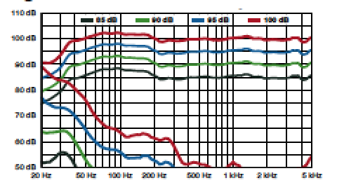

Τι είναι το max peak;
Γενικά δεν αλλάζει η απόκριση συχνότητας σε συνάρτηση με τη στάθμη, για λογικά πλαίσια μέσης στάθμης. Η παραμόρφωση φυσικά αλλάζει. Το παρακάτω δείχνει FR και THD για 4 διαφορετικες σταθμες και ηχείο με 10' γούφερ.
Γενικά δεν αλλάζει η απόκριση συχνότητας σε συνάρτηση με τη στάθμη, για λογικά πλαίσια μέσης στάθμης. Η παραμόρφωση φυσικά αλλάζει. Το παρακάτω δείχνει FR και THD για ηχείο με 10' γούφερ.
Δηλαδής για να καταλάβω...
η βασική απόκριση που μας δίνει το διάγραμμα του sub δεν επηρεάζεται μέχρι και την μέγιστη στάθμη..(τουλάχιστον όχι πολύ) οπότε εγγυημένα η απόδοση των συχνοτήτων είναι αυτή σε όλο το εύρος των εντάσεων που αντέχει?

Ακριβως.
