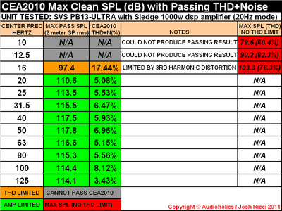

To pb13 ultra δεν νομίζω πως κατατάσσεται στα ανήλικα μαζί με τα υπόλοιπα 13άρια, θα υπάρχει σίγουρα ειδική πρόβλεψη του νόμου για την περίπτωση.
Ολα πράσινα, στα δυο μέτρα σε ανοιχτό χώρο
32.353
93.277
Δεν καταλαβαίνω γιατι κάτω απο τα 18-20 Hz μετράμε σε dB. Αφού ειναι μονάδα sound pressure level
(Sound pressure level (SPL) or acoustic pressure level is a logarithmic measure of the effective pressure of a sound relative to a reference value.
Sound pressure level, denoted Lp and measured in dB, is defined by[4].....wiki), και οι άνθρωποι δεν ακούν κάτω απο τα 20Hz. Άρα δεν υπαρχει (για εμάς) sound, μόνο για μετρητικά μηχανήματα και κάποια ζώα. Εμείς κουνιόμαστε και νιώθουμε άσχημα, τρόμο, πίεση, κατι τέτοιο.
Ας πει κάποιος θεωρητικός αν αυτο εχει νόημα ως μονάδα μέτρησης εκεί κάτω, ή πρέπει να το μετράμε σε ρίχτερ :p.
