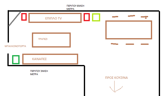

Ανεβάζω ένα πολύ πρόχειρο σχέδιο για να δείτε το χώρο μου.
Με κόκκινα τα εμπρός κύρια ηχεία. Με πράσινο το sub και με πράσινο ανοιχτό η θέση που υπάρχει η δυνατότητα να μπει το 2ο sub.
Τα μέτρα είναι στο περίπου, με μικρές αποκλίσεις όμως.

βλεπω αρκετο χωρο μπροστα αλλα τον τρωει το ειπλο,πιστευω με μικροτερο επιπλο θα χωρουσαν 2 σαμπ αριστερα και δεξια της τηλεορασης ,επισης μπορεις να βαλεις τα ηχεια σε βασεις τοιχου και τα σαμπ απο κατω

Αν μείνει το ένα εκεί που είναι και το δεύτερο μπει στη θέση δεξιά μπροστά, κάνουμε δουλειά????
1.261
1.042
πισω αριστερα θαβεται το σαμπ ,πιστευω κ τα 2 μπροστα θα εχεις την σωστη ακουστικη

Απλά επιμένω μόνο και μόνο επειδή στη συγκεκριμένη θέση ΜΟΝΟ κατάφερα να νιώσω τα εφέ των ταινιών στον καναπέ.
Και δυστυχώς η επιλογή του να μπουν τα ηχεία από τις βάσεις τους (δαπέδου) σε τοίχου δεν παίζει. Μετράει και το WAF στη μέση...

πριν τοχες εξω δεξια το σαμπ ,εξω απο το τετραγωνο του χωρου,η καλυτερη θεση θα ηταν αριστερα διπλα απο το τζακι ! η τηλεοραση ποσων ιντσων ειναι? το εππλο 2 μετρο ειναι?

Δυστυχώς στη θέση αριστερά βγαίνει πολύ έξω με αποτέλεσμα να ενοχλεί. Το έβαζα και εκει για κάποιο διάστημα αλλά το έβαζα - έβγαζα κάθε φορά που έβλεπα ταινία.
Η τηλεόραση είναι 55άρα και το έπιπλο 2,60.

Ενα μεγαλύτερο sub εκεί που το εχεις, δίπλα στον καναπέ.
Με τις ιδιαιτερότητες του χωρου και την παντόφλα σε συνδυασμό, δεν βλέπω αλλη λύση.
