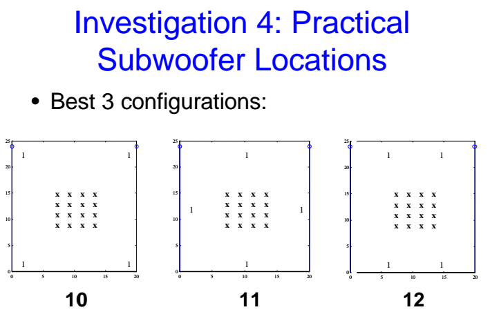

Σημείωμα τοποθέτησης σαμπ:
Όταν έχεις 1, το βάζεις στη γωνία. Αυτά. Σε μία γωνία. Τιμωρία. Τέλος.
Όταν έχεις 2, τα βάζεις αντικρυστά. Πχ ένα ανάμεσα στα 2 κυρίως ηχεία και τέρμα πίσω στον τοίχο, κι ένα πίσω από τη θέση ακρόασης να βρίσκει τοίχο κι αυτό. Ή ένα στη μέση στο δεξί τοίχο, κι ένα στη μέση του αριστερού τοίχου. Ή ένα στη μία γωνία, κι ένα στην αντιδιαμετρική γωνία.
Αυτή είναι η καλύτερη τοποθέτηση.
Αν δε μπορείς τίποτα από τα παραπάνω, τότε η επόμενη καλύτερη δυνατή τοποθέτηση είναι σε 2 μη αντικρυστες γωνίες, σε δύο οποιεσδήποτε γωνίες.
Αν κι αυτό είναι θέμα, τότε τα βάζεις το ένα πάνω στο άλλο, στην αρχική γωνία.
Ο μόνος λόγος για να βάλεις ένα σαμπ κάτω από κάθε ηχείο, είναι να έχεις 7 ηχεία και 7 σαμπ, και να θες πολύ υψηλό σημείο κρος, πχ 350 κύκλους.
Ο υπολογισμός των room boundaries είναι απλός, τα έχω γράψει αναλυτικά, ριχτε και λίγο διάβασμα, κάντε καμία πράξη, να δείτε με τα ματάκια σας τα μπλε που έχετε ακυρώσεις και που έχετε gain. Και θα ελευθερωθεί η γνώση και θα σας υποδείξει που να τα τοποθετήσετε.

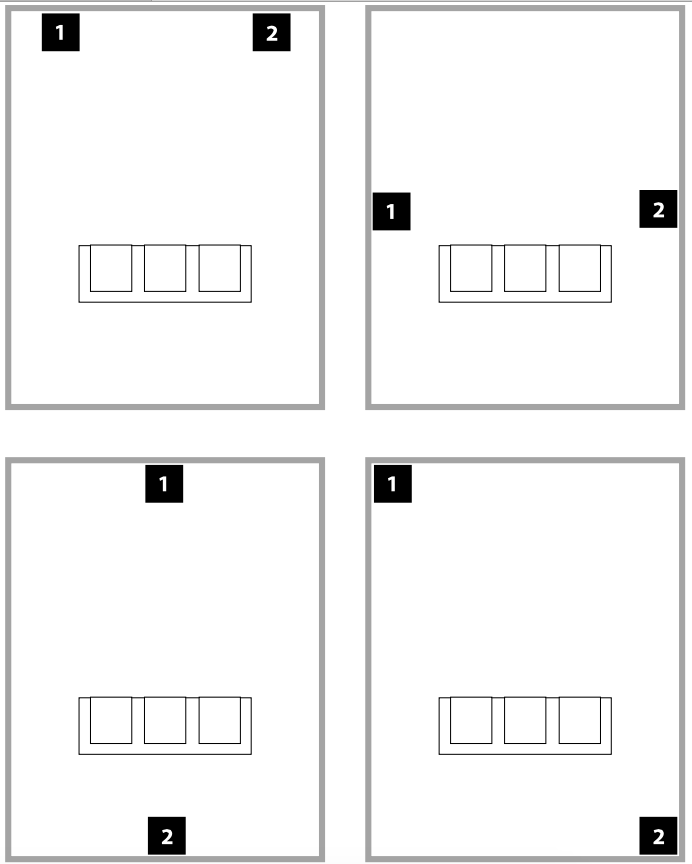

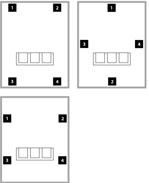

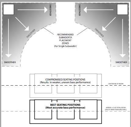

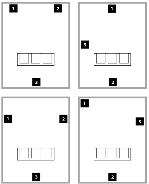

Και σε εικονογραφημένα:
2
3:
4:

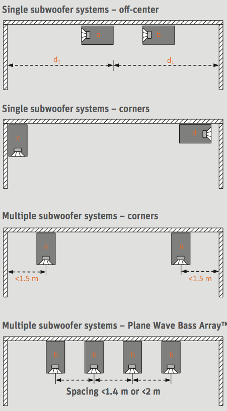

Για πολλά σαμπ υπάρχει και η λογική plane wave bass array που δίνει έμφαση στον καλύτερο δυνατό χρονισμό των σαμπ μεταξύ τους σε βάρος της βέλτιστης εξισορρόπησης των modes (κάτι που επιτυγχάνουν οι τοποθετήσεις που πρότεινε ο εαρ):
http://www.neumann-kh-line.com/klei...umann_kh810_kh870_getting_started_quickly.pdf
60.468
147.201
Food for thought.
[DOUBLEPOST=1495801199][/DOUBLEPOST]
Αυτά είναι πολύ σοβαρά ζητήματα για αληθινά προβλήματα (πχ φτιάξε ήχο για 1800 ανθρώπους σε αυτό τον χώρο για ρέιβ πάρτι) κι όχι για τον κάθε μπαγλαμά από μας που θα δει μια ταινία..:p:p:p
Μεις απλά θέλουμε να μην έχει τρύπες και δεν ακούμε το σαμπ ενώ αυτό τα δίνει χοντρά, και να μη σέρνει το μπάσο για 3-4 δευτερόλεπτα αφού έχουν σταματήσει τα γουφερ να παίζουν! Χαχαχαχαχα
