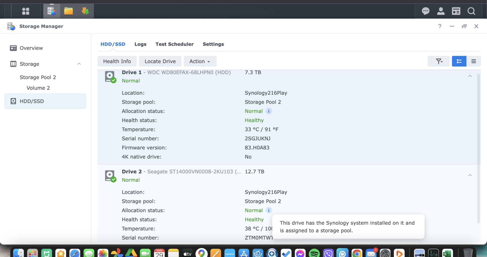

αυτη τη στιγμη εχω δυο δισκους 14 & 8 tb στο ιδιο storage pool και στο ιδιο volume και τα δυο εχουν το system installed οπως φαινεται στη φωτο αρα αυτο σημαινει οτι ειναι mirror (?)
Τωρα θελω να εχω τον μεγαλο δισκο ως βασικο με το συστημα μεσα εγκατεστημενο κτλ και να εχω τον μικρο 8 tb σαν εξτρα αποθηκευτικο χωρο . Αρα πρεπει να φτιαξω ενα νεο pool και ενασ νεο volume με τον μικρο δισκο, δηλαδη θα πρεπει να αφαιρεσω τον μεγαλο δισκο και θα μου το βγαλει το poοl που εχω τωρα degraded,δεν θα πατησω repair the pool και θα ξαναβαλω τον μεγαλο δισκο φτιαχνοντας νεο pool k volume και μετα θα βγαλω τον μικρο δισκο και να τον ξαναβαλω ωστε να δημιουργησω ενα δευτερο νεο pool κ volume? σωστα τα λεω?
