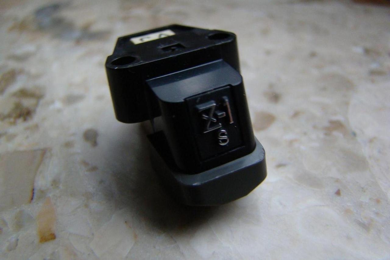

και που θα την βρούμε αυτην την κεφαλή παιδια (JVC Z1 Jico SAS) γιατι οπου και αν εψαξα δεν βρηκα κατι.
1.234
325
Εκτός από jvc μπορείς να πάρεις και μια black pearl και να τις βάλεις μια jico πάνω. Tην black pearl την βρίσκεις στα 80-100 ευρώ. Την βελόνα σου έρχετε και αυτή στα 80 ευρώ.
Τωρα στο project εχω μια nagaoka mp110 αυτην λεει κατι ?
σε αυτην μπορώ να βαλω την Jico SAS.
η κεφαλη που λετε μηπως ειναι αυτην
η κεφαλη που λετε μηπως ειναι αυτην View attachment 29077
Μπορείς και δεν θα το μετανιώσεις...:) και μετά διάβασε εδώ!
