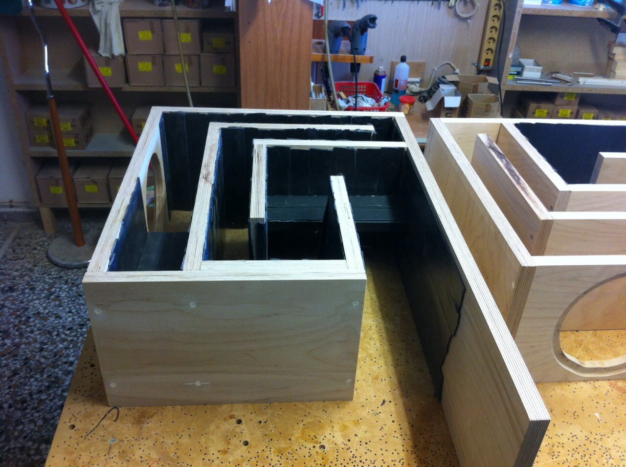

image-95fa61df9219f3e8699c81e33d219f89105f9d928b87b1f7cd522159e473a330-V.jpg image-5936db4c448696b103b4c78de1d0553b05aef5a634d1658890ccccf63c4d9b82-V.jpg
Δυο φωτογραφίες απο τις καμπίνες που είναι στο τελικο στάδιο κατασκευής. Τα μεγάφωνα έχουν ερθει και περιμένουν εδώ και καιρό να μπουν στη θέση τους.κουκλια!Αργά αλλά σταθερά προχωράει το πρότζεκτ.

Σε τέτοιες κατασκευές έχει σημαντικό ρόλο η απόσταση της πλάτης της καμπίνας από το μεγάφωνο καθώς και το υλικό που μπαίνει εκεί.
Εκτός βέβαια το <<ντύσιμο>> της διαδρομής.

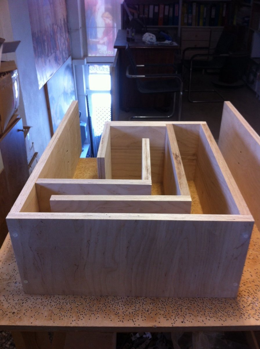

View attachment 56928 View attachment 56929
Ποιο είναι το σχέδιο που χρησιμοποίησες?

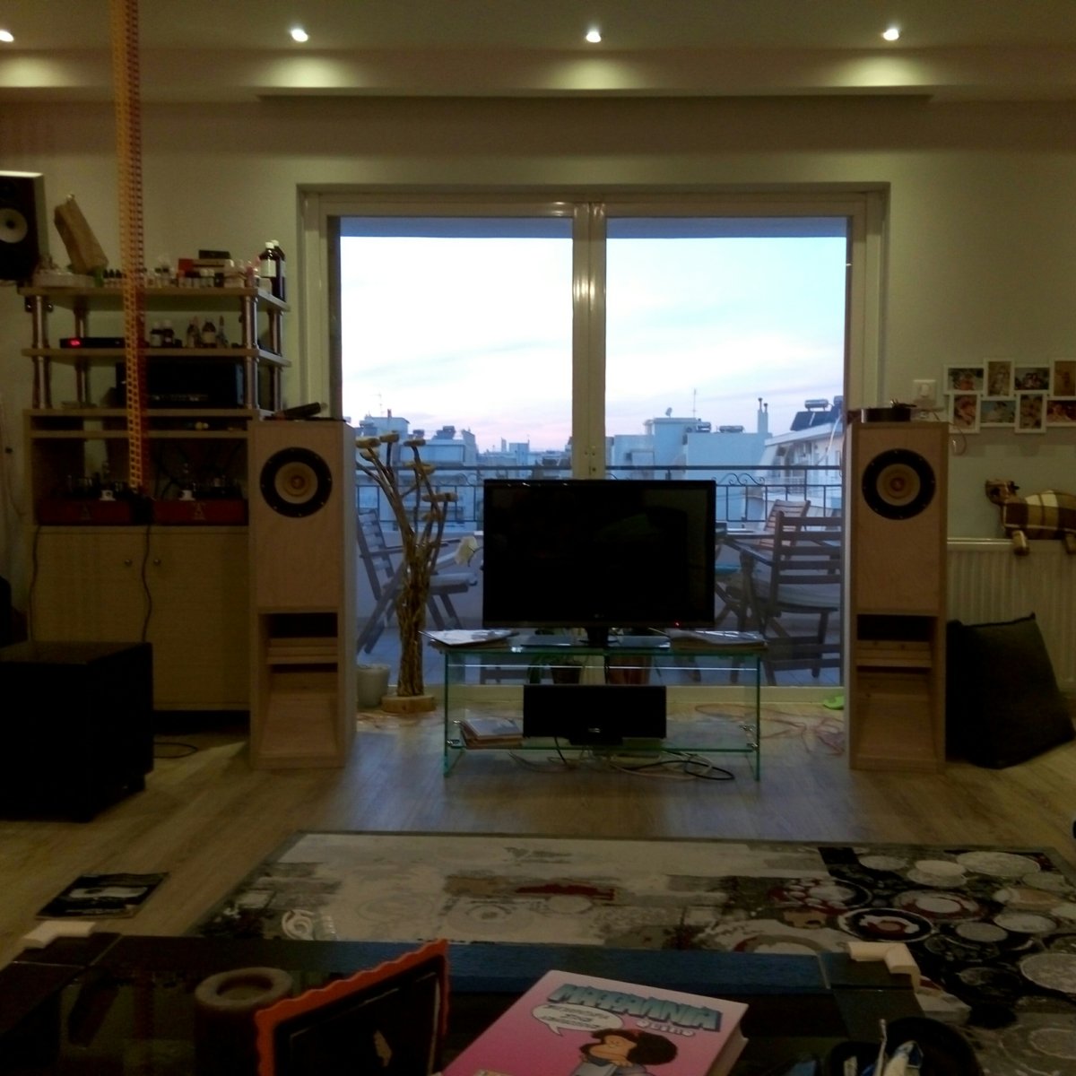

Ο προηγούμενος μήνας ηταν όλο αναποδιες και το πρότζεκτ είχε μείνει στάσιμο.απο παρασκευή στρωνονται τα μεγάφωνα με το isotek system enhancer και έχουν γράψει περιπου 30 ώρες.κάθε ακρόαση και καλύτερα. Πρωτες εντυπώσεις άκρως θετικές ειδικά πνευστά και φωνές σαν να είναι μπροστά σου απίστευτη αίσθηση!!!θα στρωθουν υπομονετικά μέχρι τις 100 ώρες και μετα ξεκινάνε πειραματισμοί με τη μόνωση στο διαμέρισμα πίσω απο το μεγάφωνο και τοποθέτησης χώρο.

Καλησπέρα. Εντυπώσεις από το ηχείο μπορείς να μας αναφέρεις?
ενισχυτες..κ.τ.λ.π?

Σε ρωτώ γιατί έχω φτιάξει παρόμοια ηχεία με μεγάφωνα της fostex fe166en και ψάχνομαι για κάτι καλύτερο σε μεγάφωνα. Ποιόν Αχιλλέα έχεις, τους παλιούς με τα ξύλινα πλαϊνά ή τους νέους?

Τους παρα πολύ παλιούς που είναι τετράγωνοι και ολοι απο ξυλο θα ανεβάσω φωτο με την πρωτη ευκαιρία

ποσα κιλα βγηκαν οι καμπινες? και τι υλικο εβαλες μεσα?
