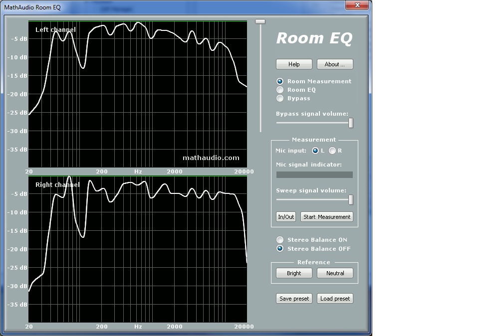

Μέχρι τους 200 κύκλους γίνεται της πόπης! Τρομαξα όταν το είδα!!!κάποια συμβουλή από τους ποιο έμπειρους για το πως μπορεί να διορθωθεί .δυστυχώς οι επιλογές τοποθέτησης είναι περιορισμενες γιατί ο αδολφος θα με διώξει απο το σπιτι. Τα μεγάφωνα απέχουν μεταξύ τους λιγο πανω απο δυο μετρα και η θέση ακρόασης είναι στα 3.5 μετρα και απόσταση απο τη τζαμαρια που είναι πίσω τους 30cm.

στα 200 γίνεται της πόπης και χαμηλότερα δεν υπάρχει τίποτα.
Από την στιγμή που είναι DIY κατασκευή, θα πρέπει πρώτα να βεβαιωθείς για το ποια είναι η απόκριση του ηχείου χωρίς την συμβολή του χώρου. Βάλε το ηχείο στο κέντρο του δωματίου και μέτρα το στο 1 μέτρο. Αν έχεις ταράτσα και μπορείς να το μεταφέρεις ακόμα καλύτερα.
Δεν αποκλείεται να έχει γίνει κάποιο λάθος στο γέμισμα.

To αριστερο ηχειο οσο ποιο κεντρο μπορουσα με το μικροφωνο στο 1 μετρο

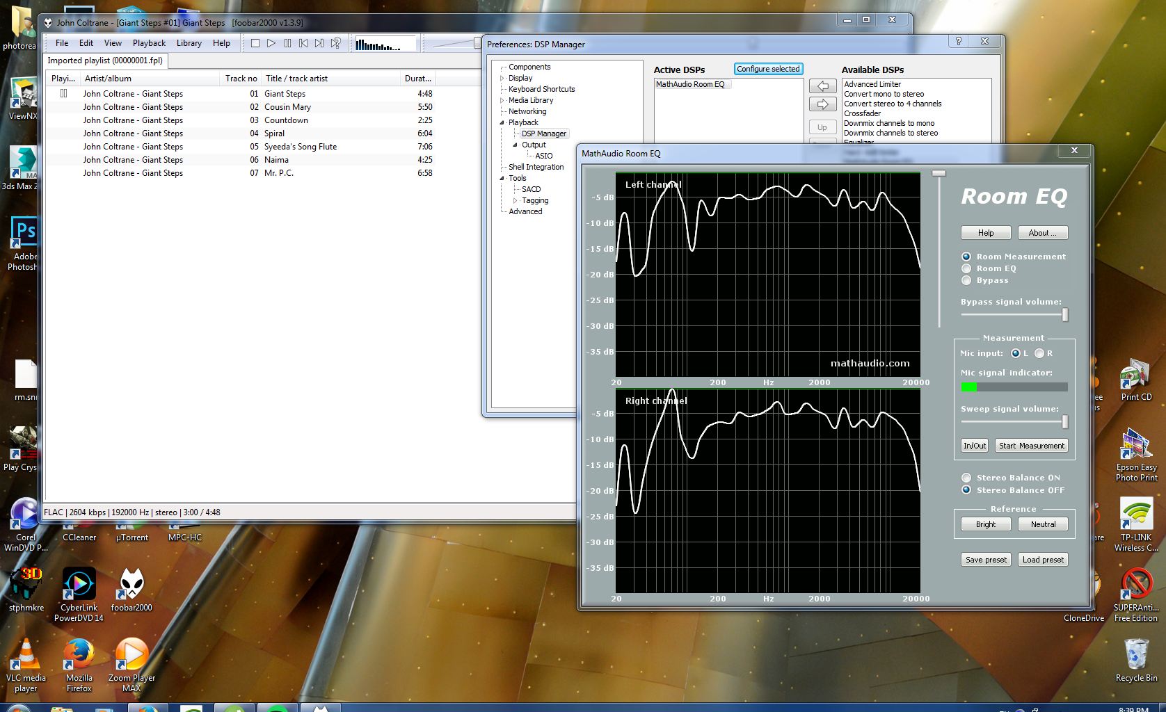

[DOUBLEPOST=1467792264][/DOUBLEPOST]και απο τη θεση ακροασης με το καινουργιο γεμισμα

Μέτρα βγάλε βάλε πολυεστέρα η τρύπα στα χαμηλά εκεί!!!Δυστυχώς το σφάλμα είναι στο λαβύρινθο πίσω απο το μεγάφωνο .Ο ασθενής θα μπει χειρουργείο και επανέρχομε με νεώτερα.

Δες το ενδεχόμενο η <<τρύπα>> να οφείλεται σε ακύρωση του χώρου.
Συνηθίζεται σε αυτή τη συχνότητα.
