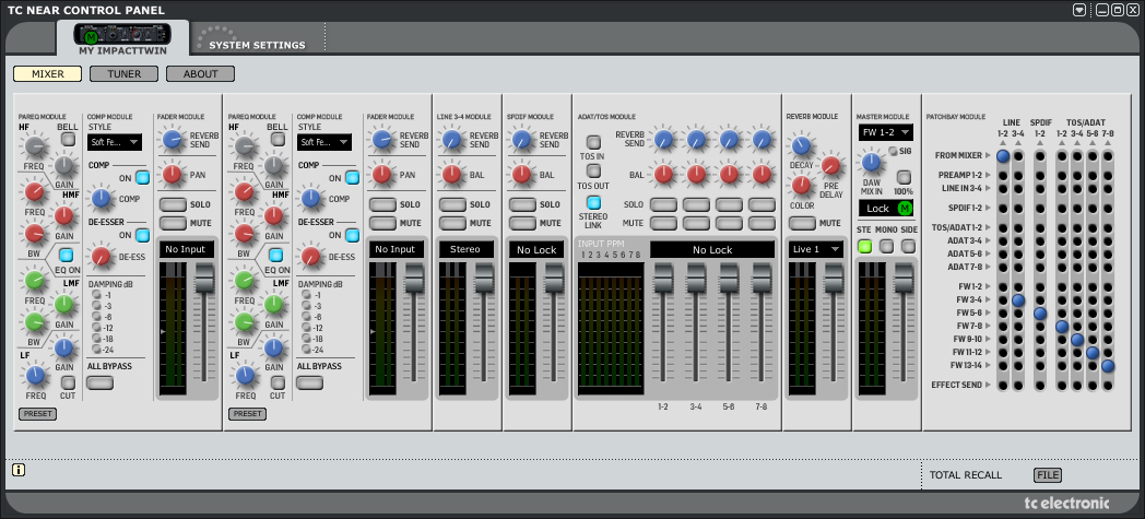

Επιτρέψτε μου μια παρέμβαση. Έχω εδώ και δυο περίπου χρόνια το TC Impact twin αλλά επειδή δεν είμαι και πολύ σχετικός στη χρήση τέτοιων μηχανημάτων, θα ήθελα τη βοήθειά σας. Προσπάθησα να βγάλω άκρη με το manual αλλά με τα ανεπαρκή αγγλικά μου κατάφερα σχεδόν ένα τίποτα. Αν έχετε διάθεση και χρόνο σας παρακαλώ πέστε μου πώς θα κάνω δύο απλά (για εσάς) πράγματα. 1) Πώς θα το χρησιμοποιήσω σαν DAC + PRE. Να παίρνει ψηφιακό σήμα και να τροφοδοτεί τον τελικό ενισχυτή μου. 2) Να το χρησιμοποιήσω σαν προενισχυτή. Να παίρνει αναλογικό σήμα από το Phono Stage (ή και άλλη αναλογική πηγή) και να τροφοδοτεί τον τελικό μου (ή τα ενεργά ηχεία μου). Δεν ενδιαφέρομαι για μικρόφωνα, ηλεκτρικές κιθάρες, midi, ούτε για αντιχήσεις (Reverb το λένε ?) και φίλτρα. Αντίθετα προτιμώ τις ελάχιστες δυνατές παρεμβάσεις στη μουσική που θα διαχειριστεί. Θα ήθελα να μου πείτε ποιες εισόδους - εξόδους θα χρησιμοποιήσω, αλλά κυρίως πώς πρέπει να τοποθετήσω τους διακόπτες και τα ρυθμιστικά στο βάσανο που λέγεται TC NEAR CONTROL PANEL για τις παραπάνω περιπτώσεις 1) και 2). Τέλος τι (μην πω τίποτα χοντρό) είναι αυτά τα κουμπάκια δεξιά στο Patchbay Module ? (όχι ότι όλα τα υπόλοιπα ξέρω τι είναι αλλά λέμε τώρα ! ). Επειδή καταλαβαίνω ότι ζητάω πολλά, απαντήστε μου σας παρακαλώ σε όσα μπορείτε.
Ευχαριστώ πολύ.

Έχεις υπολογιστή με FireWire;
Ξεκινα απο εκεί.
Τζάκ σε RCA ανταπτορα απο τα ηλεκτρονικά της γειτονιάς σου.
Οταν πάρεις ήχο γράψε να πάμε στο 2

Πρώτα – πρώτα σευχαριστώ για την άμεση ανταπόκριση. Τώρα για τις συνδέσεις. Ο υπολογιστής είναι LAPTOP H. P. με win 7 και Fire wire στην οποία έχω συνδέσει το Impact Twin και ακούω αρχεία flac με player foobar. Αυτή είναι η πρώτη μου σύνδεση - τεράστιο επίτευγμα. Η δεύτερη σύνδεση - πιο μεγάλο επίτευγμα - είναι με ένα Phono Stage. Έχει εξόδους RCA και τα καλώδια (σχετικά καλής ποιότητας όπως και τα βύσματα) από την άλλη άκρη έχουν μεγάλα καρφιά τα οποία σύνδεσα στις LINE INPUTS 1 και 2 πίσω. Από κει και μετά πάλι με μεγάλα καρφιά από τις LINE OUTPUTS 1 και 2 στα (ενεργά) ηχεία από τα οποία τελικά άκουσα !!! (πίστεψέ με αλήθεια λέω !!!) Για πραγματοποιηθούν τα παραπάνω επιτεύγματα ακολουθήθηκε η εξής πρωτοποριακή και ευφυέστατη μέθοδος. Στο TC NEAR CONTROL PANEL πατούσα ότι ρυθμιστικό, ότι κουμπί και ποτενσιόμετρο συρόμενο ή περιστροφικό έβρισκα μπροστά μου (και είναι πολλά τα άτιμα !) μέχρι να έχω ήχο. Πλήρης άγνοια για το τι κάνει καθένα. Μόνο υποθέσεις. Ειδικά το δεξί τμήμα (PATCHBAY MODULE) μου θυμίζει - άσχετο - συντεταγμένες. Στο τι κάνουν όλα αυτά τα ρυθμιστικά και οι υποδοχές εμπρός και πίσω (δηλαδή στα πάντα) χρειάζομαι βοήθεια.
Ευχαριστώ πολύ.

ολη η διευθετυση των εισοδων/εξοδων γινεται απο το patchbay.
αριστερα γραφει την πηγη, επανω την εξοδο.
παιζεις με την πρωτη στηλη μονο (line 1-2) Και βαζεις την μπλε βουλα στην εοσοδο που θελεις.
οταν ακους απο τον υπολογιστη στην firewire οταν ακους απο την εισοδο Line συνηθως στο Mixer.

Ωραία. Αυτό που μου είπες ήταν πολύ σημαντικό. Μου λύνει τα χέρια. Τώρα κάποιες άλλες απορίες. 1) Οι δύο υποδοχές εμπρός, 4 ουσιαστικά γιατί κάθε μία παίρνει 2 είδη βυσμάτων, είναι μόνο είσοδοι; και μόνο για μικρόφωνα και κιθάρες ή μπορώ να συνδέσω και άλλη αναλογική πηγή; Στη σελίδα 8 του manual στη 2η στήλη κάτι αναφέρει για πικάπ αλλά αν είναι έτσι η ισοστάθμιση RIAA πως θα γίνει; 2) Όταν πατιέται το κουμπάκι LINE IN στην πρόσοψη, εξαφανίζεται το αριστερό κομμάτι του CONTROL PANEL ενώ εμφανίζονται περισσότερα ρυθμιστικά στο ADAT/TOS MODULE. Αυτό γιατί γίνεται; 3) Τι σημαίνει TOS και τι ADAT/TOS;
