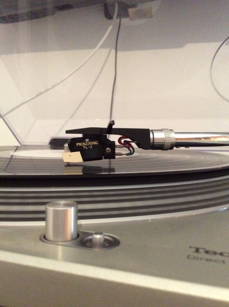

Έχω ένα πικαπ Technics sl-1200mkii και έναν ενισχυτή pioneer a-115 και συνεργάζονται αλλά μιας και ψάχνω για άλλο ενισχυτή, πως μπορώ να καταλάβω αν η κεφαλή είναι mm η mc στο πικαπ; Πως μπορώ να σιγούρεψω ότι θα παίξει και με άλλον ενισχυτή που έχει ένα phono απλό όπως ο pioneer που έχω;

Η συγκεκριμένη κεφαλή είναι ΜΜ με αρκετά υψηλό output (4.4mv) και με ελλειπτική βελόνα, που σημαίνει ότι δεν έχει ιδιαίτερες απαιτήσεις στην οδήγηση (είναι στα επίπεδα μίας STANTON).
Επομένως δε θα υπάρχει πρόβλημα με ένα απλό (τυπικό) phono ενός ενισχυτή!

Σε ευχαριστώ φίλε αλλά πως το κατάλαβες; Έχω ψάξει όλο το Ίντερνετ αλλά δεν μπόρεσα να καταλάβω τι είναι ( είμαι καινουργιος στο hi-fi); Θα συνεργάζεται με το phono του τελικού και προενυσχιτη Musical Fidelity X-AS100 + X-P100; και άμα θέλω να αλλάξω κεφαλή τι προτείνεις ( μιας και είναι μεταχειρισμένο το πικαπ και κάποια στιγμή θα χρειαστεί)

Θα συνεργαστεί μία χαρά με τον fidelity (πολύ καλή αναβαθμιση σε σχέση με τον pioneer).
Η συγκεκριμένη κεφαλή δέχεται ανταλλακτική βελόνα. Από κει και μόνο συμπεραίνεις ότι πρόκειται για ΜΜ αφού στις MC δεν αλλάζουν οι βελόνες αλλά γίνεται μόνο αναβελόνωση. Τη συγκεκριμένη τυχαίνει να την γνωρίζω. Είναι vintage κεφαλή, όχι όμως κάτι το ιδιαίτερο!
