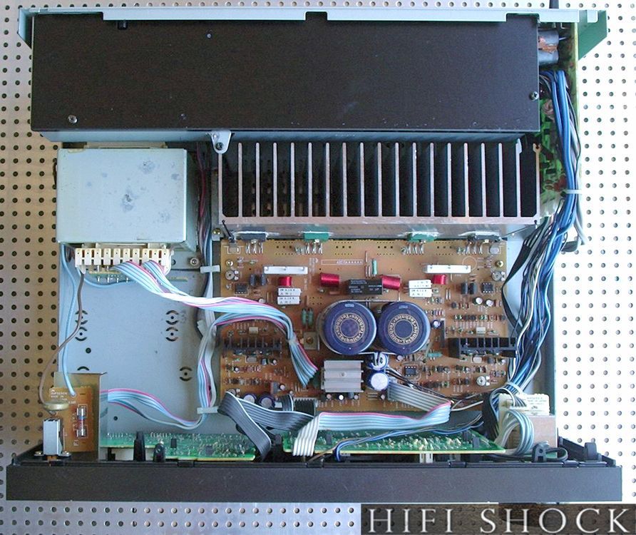

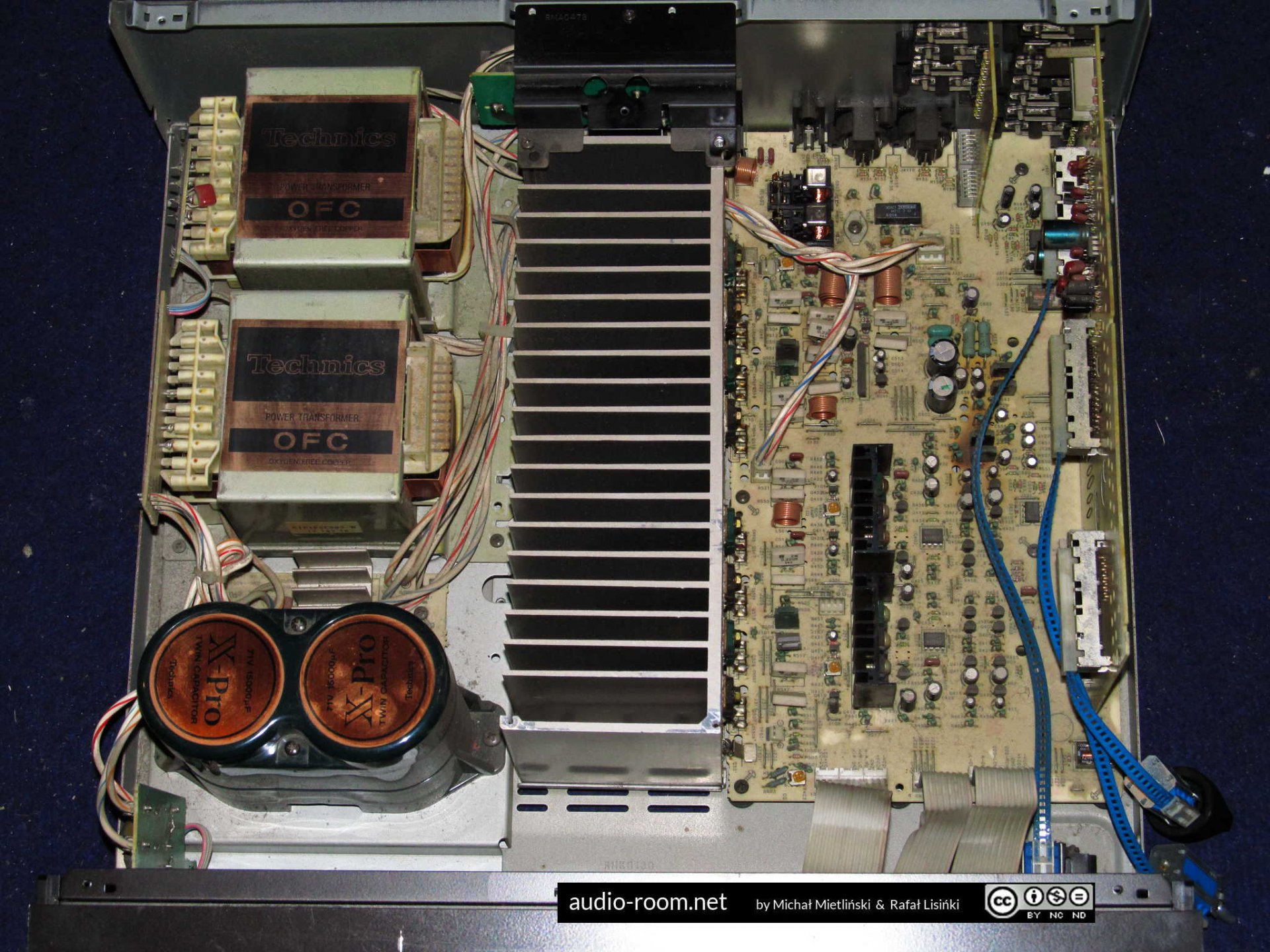

Καλημέρα..
Κοίτα και οι δύο είναι πάρα πολύ καλοί ενισxυτές.
Εγώ είχα κάποτε δοκιμάσει τον SU-V85D ακριβώς το αντίστοιχο μοντέλο της προηγούμενης σειράς.
Αρκετά δυνατός ενισχυτής με ωραίο ήχο Hi-Fi (κλασσικά για Technics).
Ομως είναι δύο ξεχωριστοί ενισχυτές.
Διαφορετικής φιλοσοφίας και σχεδιασμού.
Ο ένας είναι Digital, ο άλλος όχι.
Ο ένας έχει διπλούς μετασχηματιστές τεχνολογίας OFC, ό άλλος όχι.
Ο ένας έχει ηλεκτρολυτικούς διπλάσιας+ χωρητικότητας τεχνολογίας X-PRO, ό άλλος όχι.
Αυτές είναι κάποιες πρώτες βασικές και εμφανείς διαφορές.
Φαντάζομαι κατανοείς τι εννοώ με αυτούς τους όρους, αν έχεις ασχοληθεί με την technics.
Ο Digital είναι δυνατός, 2Χ100 RMS 8ohm και παραμόρφωση 0,003% και 2Χ125 RMS 4ohm και παραμόρφωση 0,007%
Στο 1 khz συνεχόμενη ισχύς 2Χ115 RMS 8ohm και 2X150RMS 4ohm
Ενώ ο VX800 δίνει 2X110 RMS 8ohm και παραμόρφωση 0,007% και 2Χ150RMS 4ohm και παραμόρφωση 0.009%
Στο 1 Khz συνεχόμενη ισχύς 2X130RMS 8ohm και 2Χ180RMS 4ohm
Βλέπεις λοιπόν ότι έχουν μεγάλη διαφορά στην ισχύ.
Από την άλλη ο digital έαν έχεις cd με ψηφιακές εξόδους, ή DAT, ή έχεις συνδέσει καλό MP3 (Hi-Fi) και γενικότερα μπορέσεις να εκμεταλλευτείς τις ψηφιακές εισόδους του V90D θα καταλάβεις διαφορά στα αυτιά σου.
Εάν από την άλλη ακούς βινύλια τότε ο DAC του V90D δεν θα σου χρησιμέψει τίποτα.
Εγώ θα έπαιρνα τον VX800!!!
Γιατί ενσωματώνει πιό κορυφαία υλικά σχεδιασμού κ τεχνολογίας της Technics, κ είναι κ είναι πιό δυνατός σε όλα.
Ο SU-V90D έχει φοβερά κυκλώματα στο ψηφιακό κομμάτι, αλλά αν τα υπόλοιπα κομμάτια που θα συνθέσουν το Hi-Fi σου δεν περιλαμβάνουν κάτι τέτοιο, τότε δεν θα καταλάβεις την διαφορά που σου λέω.
Δεν έχει νόημα να έχεις ψηφιακό ενισχυτή και να ακούς αναλογικά!
Εγώ όσους ενισχυτές ολοκληρωμένους Digital είχα τους άκουγα πάντα ψηφιακά, είτε με CD, είτε με DAT, είτε με DCC.
H ακουστική διαφορά μεγάλη σε όποιες δοκιμές αναλογικό/ψηφιακό κάναμε..
Κ πάντα η είσοδος της πηγής Fixed. Πoτέ Variable. Μόνο σε εγγραφές.
Δυστυχώς ούτε ο VX800, αλλά ούτε και ο SU-V90D είχαν δυνατότητα τηλεχειρισμού, κ άρα τηλεχειριστήριο.
Μικρό το κακό..
Anyway δες τον SU-V90D από μέσα όπου μπορείς να δείς την διαφορά μετασχηματιστή & κ ηλεκτρολυτικών υπέρ του VX800
Δές και την σωστή απομόνωση όλου του Digital τομέα στο πίσω μέρος.
Και δές την διαφορά υπέρ του VX800, με μετασχηματιστές OFC, και πυκνωτές X-PRO!!
