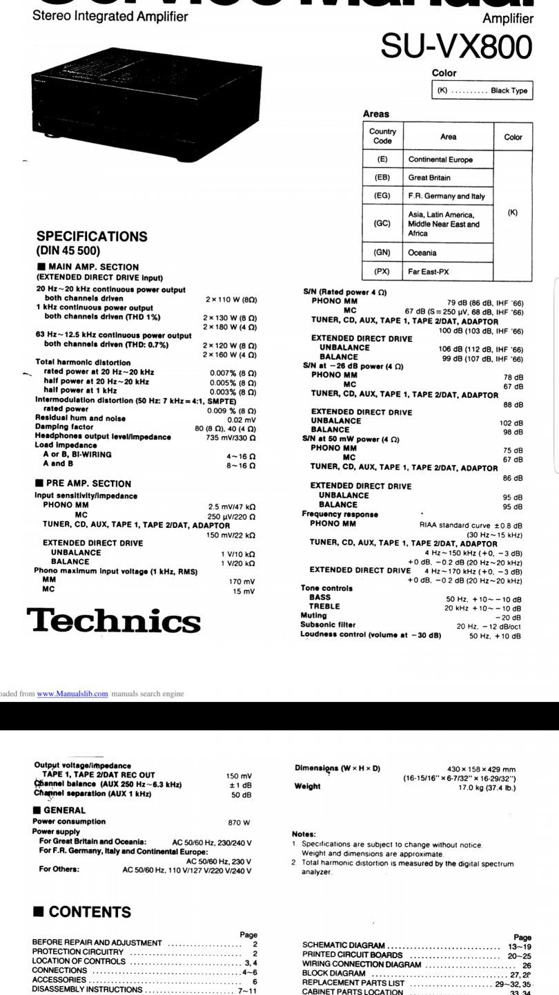

Καλημέρα αυτό που σου στειλα μία φωτογραφία από το manual του ενισχυτή αν θες σου στέλνω και σε pdf όλο το manual Ναι κατεβαίνει στα 4 ohm όπου και γίνεται 2 x 180 Max επίσης το ξέρω ότι τόσα χρόνια δεν τα άκουγα καλά τα ηχεία και για αυτό θέλω να τα ξαναπάρω για να τα ευχαριστηθώ
καλημέρα...μην τα κοιτάς αυτά είπαμε;)
8ohm είναι το ηχείο...8Ohm θα βλέπει ο ενισχυτής
+να ποντάρεις πάντα σε λιγότερα από αυτά που λέει ότι βγάζει...γιατί για να σου τα βγάλει αυτά πρέπει να λειτουργείς τον ενισχυτή τσίτα
άρα θα τον ακούς με παραμόρφωση
και άρα θα ακούς χάλια και ενδεχομένως να κάνεις ζημιά στα ηχεία
