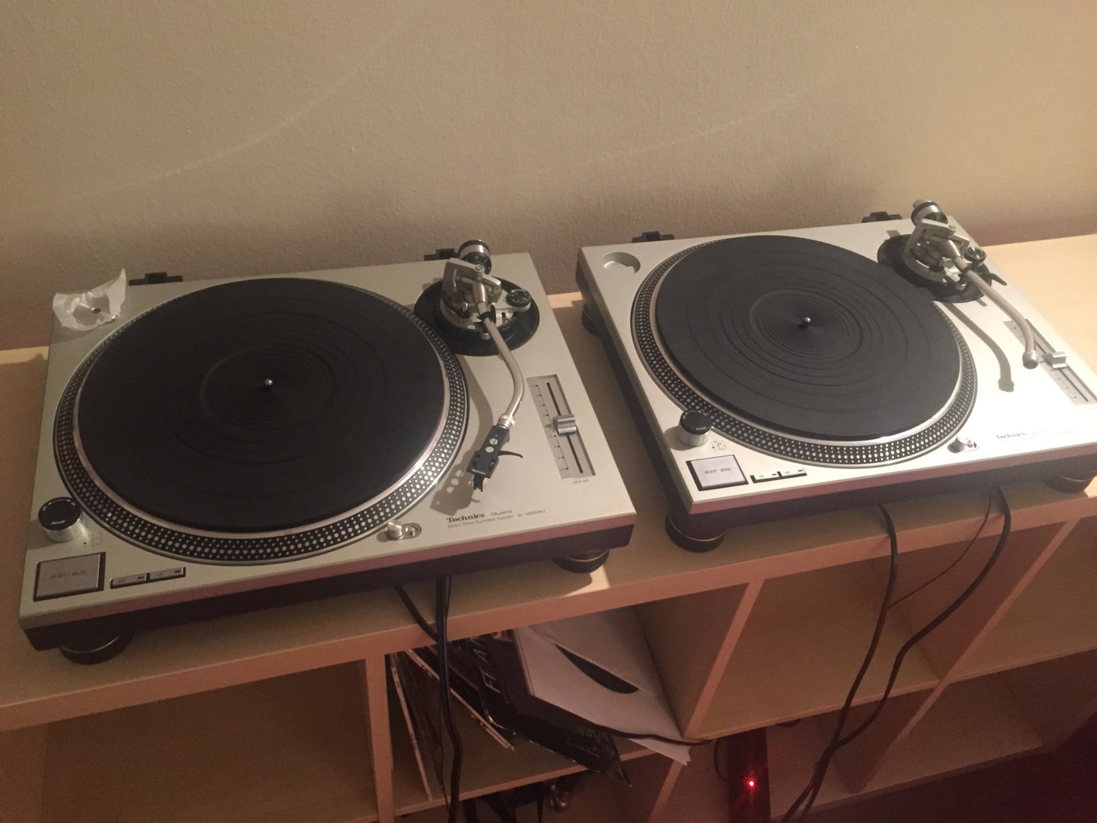

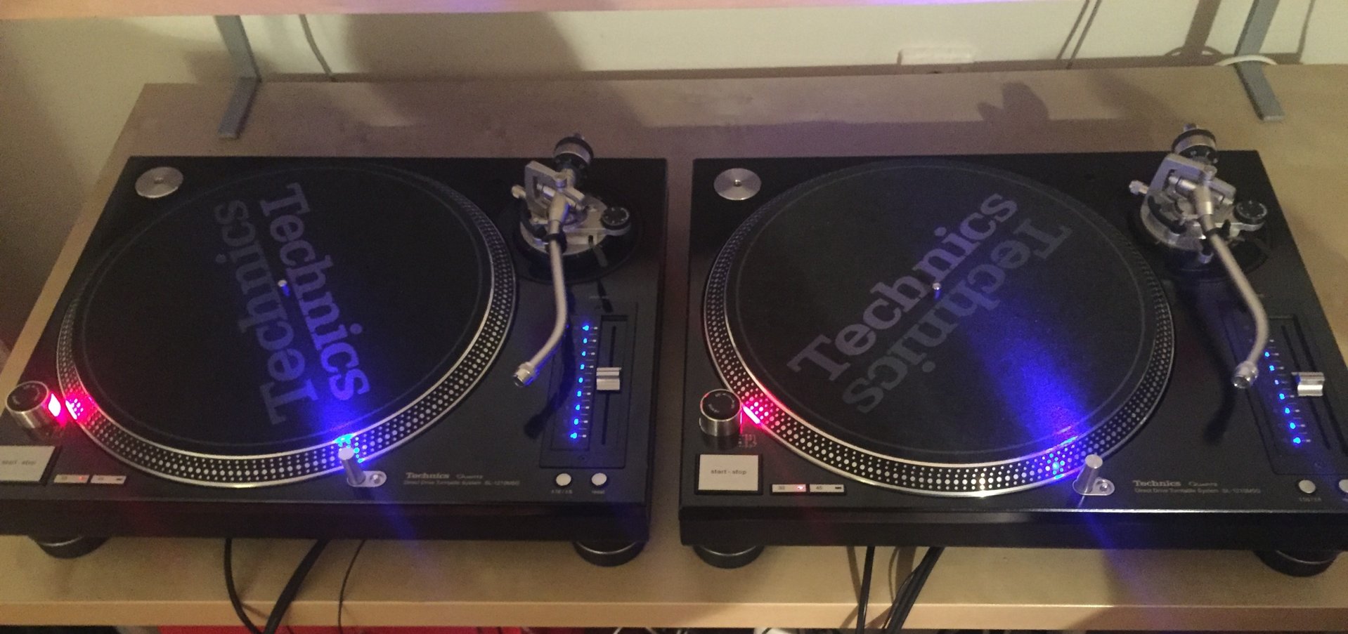

Καλησπέρα. Έχω στην κατοχή μου ένα ζευγάρι technics sl-1200 mk2 και ένα ζευγάρι technics sl-1210 m5g (το επετειακό). Αποφάσισα να πουλήσω ένα ζευγάρι από τα δύο μιας και είναι υπερβολή και λόγω έλλειψης χώρου...Ποιό θα δίνατε στη θέση μου. Θέλω παρακίνηση είναι και τα δυο απίστευτα...Το μκ2 είναι πιο vintage αλλά και το άλλο είναι πολύ όμορφο..Αν έχει κάποιος εμπειρία και με τα δύο βέβαια.
1.110
1.173
Ζύγισε τα και κράτα τα πιο βαριά :lolsign:.
Πέρα της πλάκας εγώ θα κρατούσα ένα & ένα και τα λιγότερο χρησιμοποιημένα. Όσο αφορά τα μοντέλα διαφορές δεν έχουν είναι τα ίδια πικαπ πέρα μικρο διαφορών του βραχίωνα, από όσο θυμάμαι οι διαφορές ήταν στην ποιότητα των καλωδίων και επαφών. Κάτσε να απαντήσουν και οι εμπειρότεροι.
Προσωπικά σχετικά με την εμφάνιση μου αρέσει το "κιτσ" "limited edition" περισσότερο.
Εάν σε ενδιαφέρουν τα χρήματα πούλα τα limited.

Κράτα τα m5g. και πιο ωραία είναι και λίγο καλύτερα παίζουν και πιο δυσεύρετα είναι.
169
27
Ένα και ένα δεν είναι ωραίο. Άσε που καμιά φορά μιξάρω θέλω την
δια αίσθηση και στα δυο πικάπ. Πλάκα πλάκα το μκ2 είναι λίγο πιο βαρύ. Προσωπικά στον ήχο δεν μπορώ να καταλάβω διαφορά κι ασ λενε για διαφορετική καλωδίωση κλπ.
Το μκ2 δίνει την αίσθηση του ρετρό πικάπ που ήρθε να αντέξει επ αόριστον και έχει την κλασσική ομορφια.
Το μ5 είναι πιο εντυπωσιακό πιο "κιτσ" ίσως όπως είπε ο φίλος αλλά πανέμορφο κι αυτό.
Μακάρι να τα κρατούσα και τα δύο αλλά το ένα κάθεται άπραγο και είναι υπερβολή. Και τα δύο είναι σε άριστη κατάσταση.
Οποιεσδήποτε άλλες γνώμες ευπρόσδεκτες.
