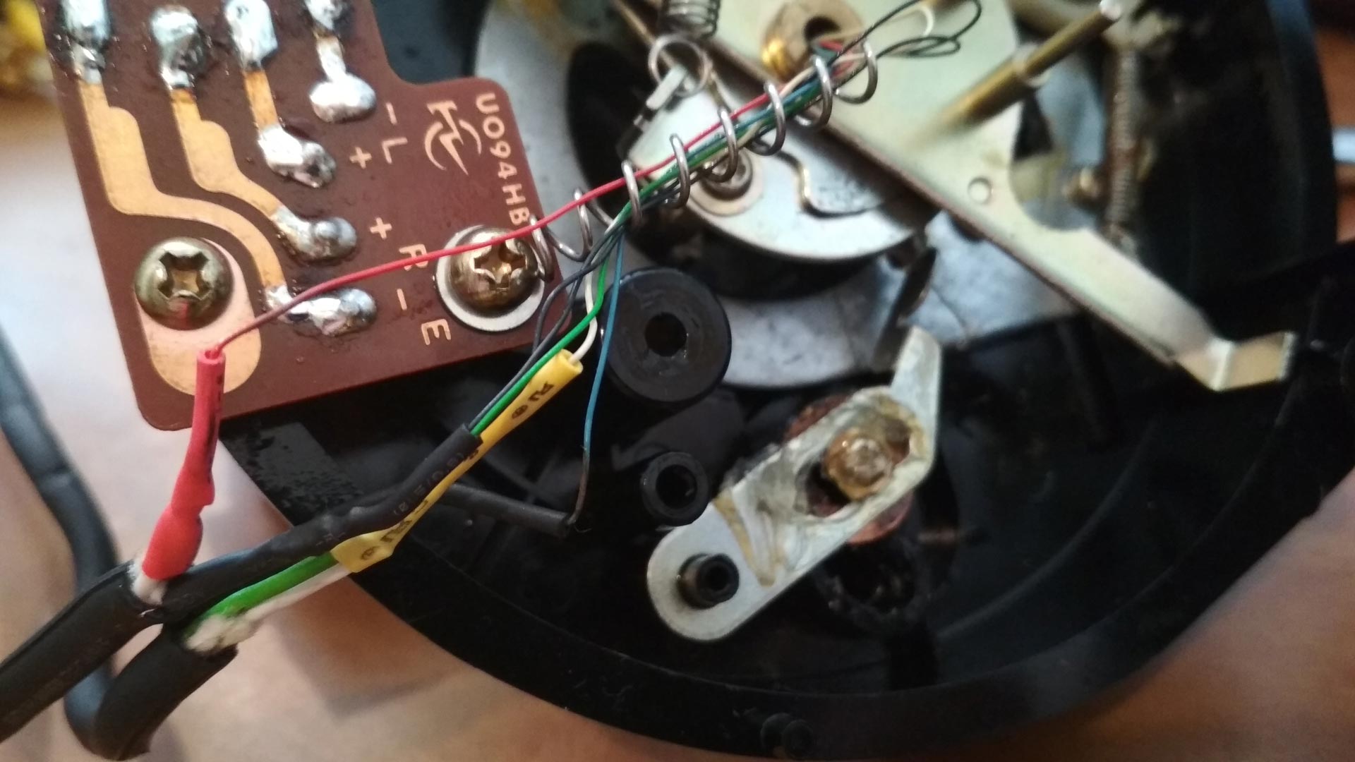

Ειμαι κατοχος του συγκεκριμενου πικαπ εδω και καποια χρονια,στο οποιο τον τελευταιο μηνα με ειχε πιασει η μανια να του κανω οτι περναει απο το χερι μου με σκοπο την βελτιωση του ηχου του.
Του ειχα τοποθετησει μια ortofon 2m red ,με το headshell που ειχε το πικαπ απο την μαμα technics,το οποιο αλλαξα με ενα ortofon ,και ρυθμισα την κεφαλη εκει που ελεγε ο κατασκευαστης,με παχυμετρο γιατι ειμαι λιγο βλαμενος!!!!!

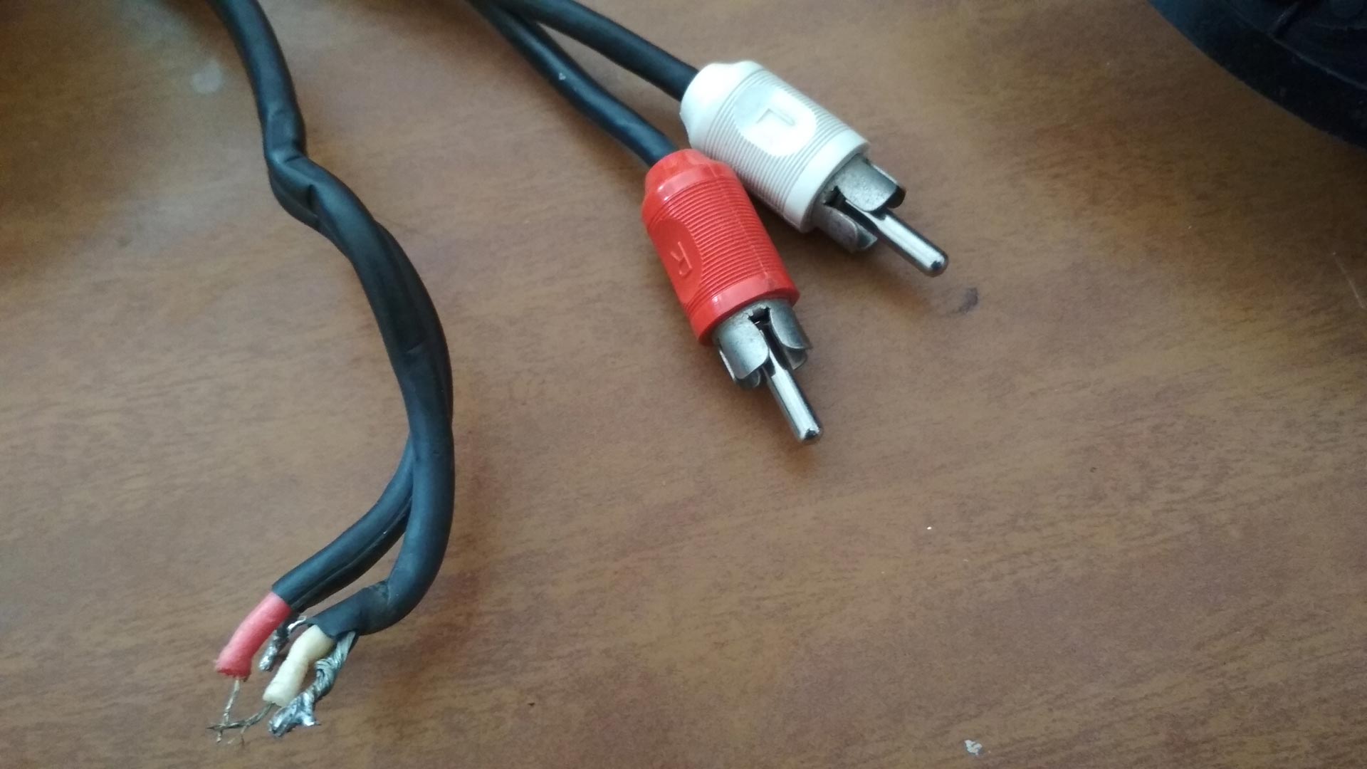

Παρολη τη ρυθμιση η βελτιωση δεν μου αρκουσε,και μπηκα στην διαδικασια να αλλαξω τα καλωδια σηματος που ειχε απο την μαμα technics λογο του οτι ειναι και 42 ετων παρακαλω.

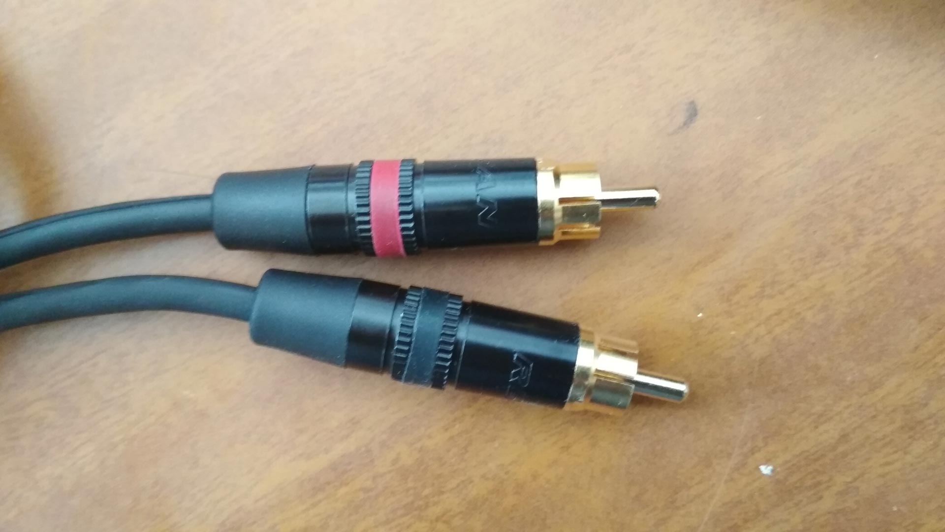

Ειχα καλωδια και βισματα τα οποια και αλλαξα,

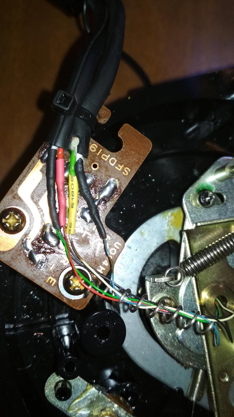

Ελα ομως που δεν μου αρεσε ετσι οπως ηταν συνδεδεμενα τα καλωδια,μεσω μιας πλακετας,οποτε και την παρεκαμψα
συνδεοντας απευθειας τα καλωδια μεταξυ τους.
Τα επιασα προσεχτικα πανω στην πλακετα για να εχουν τον αερα που χρειαζεται για να δουλευε ο βραχιονας σωστα (χρωστω φωτογραφια).
Το αποτελεσμα ειναι πολυ καλυτερο ηχητικα αλλα εκανα και ενα λαθος γιατι καθαρισα τα γρασσα που ειχε λογο του οτι ειχαν κολλησει και δεν ανεβοκατεβαινε σωστα ο βραχιονας ,και το γρασσο που ειχα ειναι ποιο ποιο λεπτο απο αυτο που πρεπει,και τωρα κατεβαινει μαλιοκουβαρα!!!.
Στον φανο δεν βρηκα(ειναι σε ελλειψη)λευκο γρασσο και θα ηθελα αν καποιος γνωριζει καποιο αλλο αντιστοιχο γι αυτη την δουλεια να μου το αναφερει για να κανω την σωστη λιπανση.
επισης σκεφτηκα αλλα δεν ξερω αν ειναι σωστο να αλλαζα και τα καλωδια του βραχιωνα ,με καποια νεοτερα αλλα να μην πληρωσω ενα χερι και ενα ποδι μαζι.
Οποιο σχολιο ευπροσδεκτο.

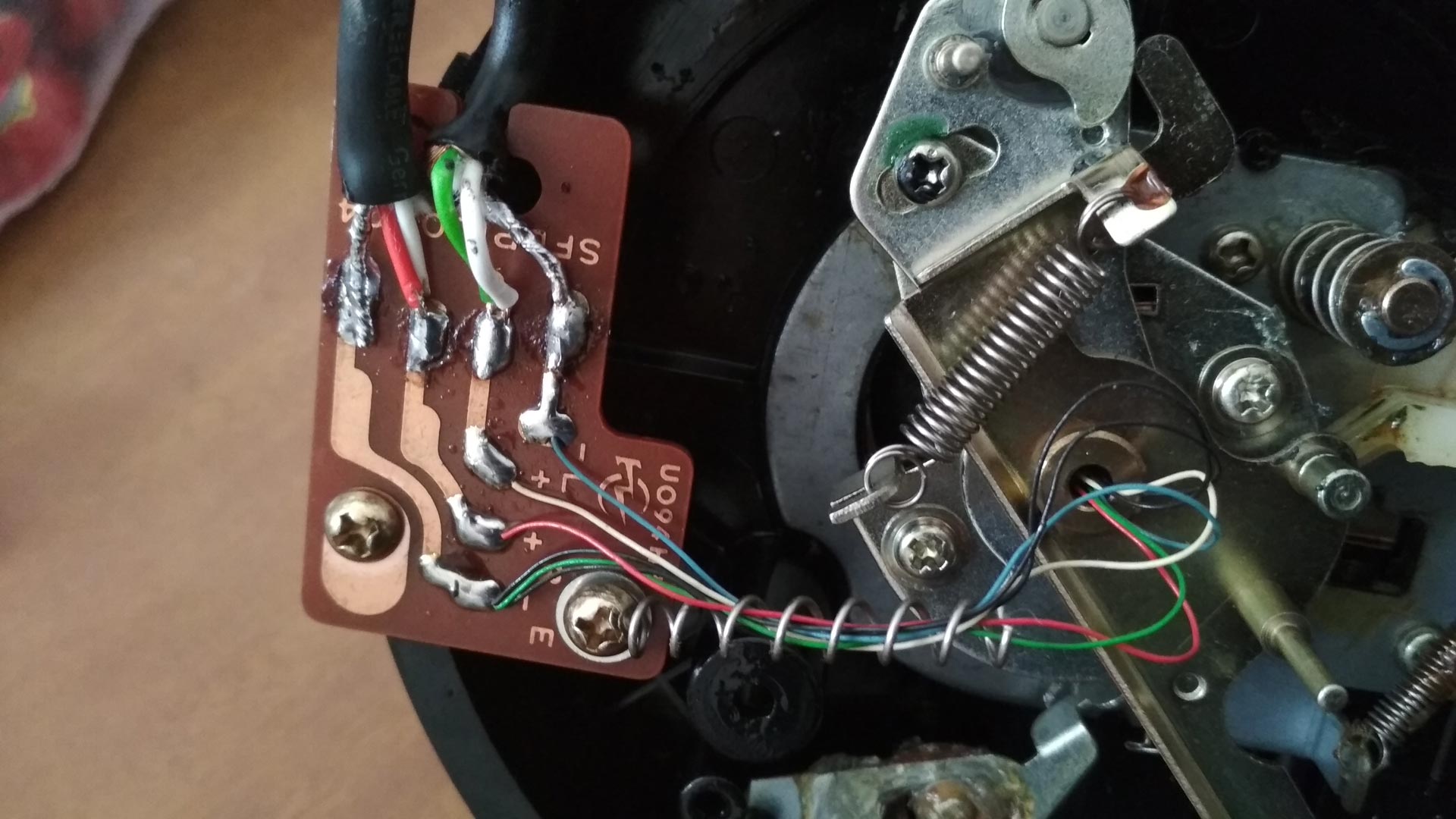

Προσεξα οτι στο καλωδιο του βραχιονα σου εχεις βαλει μαζι τους δυο αγωγους για + και για - χρησιμοποιεις την θωρακιση.Με αυτο τον τροπο εχεις αυξησει την χωρητικοτητα περιπου ισως και στο διπλασιο,κατι που δεν ειναι καλο ιδιαιτερα αν εχεις ΜΜ κεφαλη.
Στην θεση σου,θα χρησιμοποιουσα τους δυο αγωγους εναν για + και εναν για - και την θωρακιση θα την εβαζα στο - του rca η θα την εβγαζα εξω απο το rca και με δυο κοντα καλωδιακια θα την εστελνα και αυτην στην γειωση.Στην δευτερη περιπτωση,προσεξε μεσα στο rca η θωρακιση να μην αγγιζει το - του rca.Καλυψε την με θερμοσυστελλομενο (και στα δυο rca).Στην πλευρα δε του πικαπ η θωρακιση να κοπει ωστε να μην εχει επαφη με τιποτα.

Σωστος το αλλαξα ηδη.

Σε ευχαριστω Γιαννη αυτα τα καλωδια ειχα και αυτα χρησιμοποιησα, θα κοιταξω να αγορασω καλωδιο και οταν θα το ανοιξω για να βαλω τα γρασσα τοτε θα δοκιμασω και τα καλωδια,οχι mm ειναι η κεφαλη.

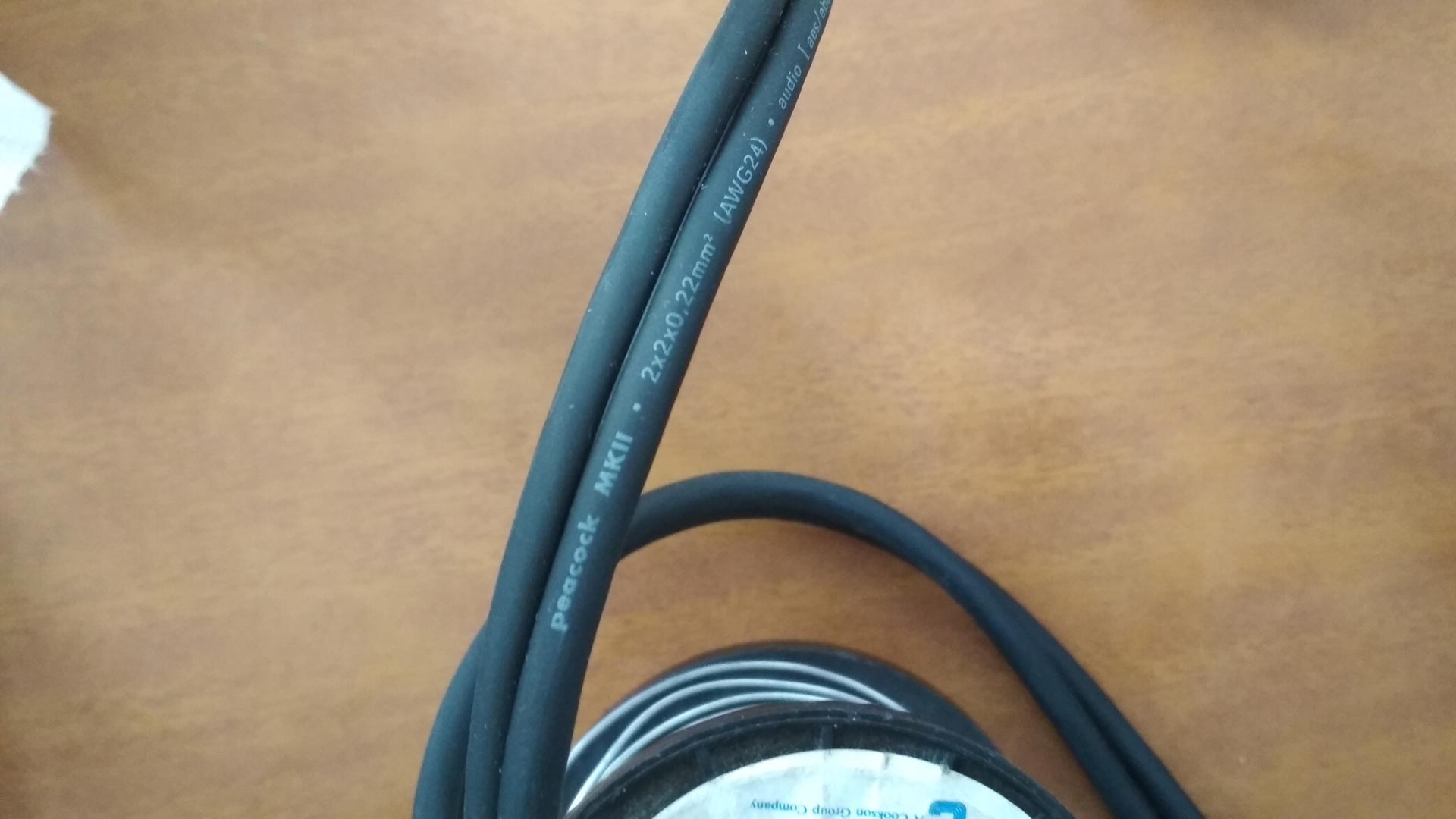

Αγνοουσα οτι τα καλωδια των πικαπ πρεπει να ειναι χαμηλης χωρητικοτητας. Αυτο εχει 70pf ανα μετρο στους αγωγους και 125 pf το μπλενταζ. Αν γνωριζετε καποιο που να ειναι καταλληλο ,με χαμηλοτερη χωρητικοτητα θα ηθελα να το αναφερετε για να το αλλαξω.

Τα mogami είναι χαμηλής χωρητικότητας

Διαβαζοντας ,βρηκα μια αναφορα για Belden 1855A το ποιο εχει χωρητικοτητα 16.3 pf ανα ποδι.

mogami 2549 στους αγωγους δινει 11pf ανα μετρο,και με αυτο φτιαχνει και η ιδια τα rca για πικαπ.
