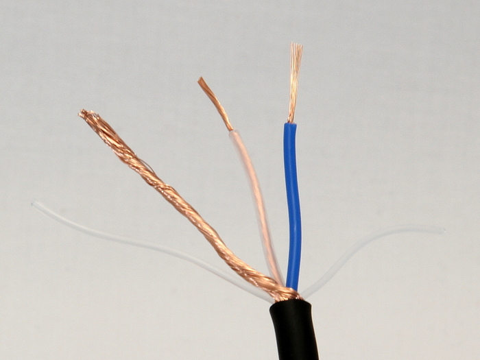

Γιατί επιμένουμε σε balanced καλώδιο;
Μπορεις να μοιραστεις μαζι μας τους λογους για τους οποιους πρεπει να το αποφυγουμε; και ποιο μοντελο απο sommer cable λες;

Αυτό δεν είναι;
2 αγωγοί για τα συν των 2 καναλιών και μια θωράκιση για τα πλην αυτών. Έχω καταλάβει κάτι λάθος;
Ή αλλιώς βάζεις 2 τέτοια καλώδια, ένα για κάθε κανάλι. Οι 2 αγωγοί για συν και πλην και η θωράκιση στη γείωση του πικάπ.
Εγώ έτσι θα έκανα.
Θεωρώ ότι τα balanced καλώδια έχουν 3 αγωγούς και μπλεντάζ (θωράκιση).

Ναι το καλωδιο αυτο ειναι ,αλλα δεν χρησιμοποιεις το καλωδιο της θωρακισης γιατι εχει υψηλη χωρητικοτητα και περναει θορυβους,κατα τους ειδικους,και δεν εχω κανεναν λογο να τους αμφισβητησω ,αλλα ο φιλος jpaudio λεει να αποφυγουμε τελειως τα balanced φιλοσοφιας καλωδια και τον ρωτησα για ποιο λογο το λεει αυτο.

Μα κι εγώ δεν καταλαβαίνω γιατί να μην χρησιμοποιήσεις αυτό το καλώδιο. Είναι ιδανικό. Η θωράκιση προφανώς δεν χρησιμοποιείται από τους συν και πλην αγωγούς του καναλιού. (ένα καλώδιο ανά κανάλι)

Καλημέρα. Αν χρησιμοποιήσεις ένα balanced και για τα δύο κανάλια σημαίμει ότι έχεις μεν κοινή θωράκιση αλλά οι hot αγωγοί των δύο καναλιών είναι επικύνδυνα κοντά μεταξύ τους και λόγω μεγάλου κέρδους του προ θα έχουμε leak του ενός καναλιού στο άλλο. Αν χρησιμοποιήσεις balanced για το κάθε ένα κανάλι ξεχωριστά, τότε πρέπει ο cold αγωγός να βραχυκυκλωθεί με το blendaz στο ένα άκρο του καλωδίου. Στην πρώτη περίπτωση, επιπροσθέτως, πρέπει το καλώδιο να χωριστεί σε δύο μέρη λίγο πριν τον προ ώστε να καταλήξει σε δύο RCA για να συνδεθεί. Εκεί όμως έχουμε πρόβλημα, ή θα κολληθούν προεκτάσεις μονού καλωδίου άρα επέμβαση ή θα μοιραστεί το blendaz σε δύο μέρη και θα μπεί θερμοσυστελόμενο μακαρόνι που πάλι είναι επέμβαση προς το χειρότερο. Και η χωριτικότητα αυξάνεται πράγμα που δεν θέλουμε. Έχει συζητηθεί παλιότερα η χρήση balanced καλωδίου σε συνδέσεις unbalanced λόγω διαθεσιμότητας πολύ καλών balanced καλωδίων, κυρίως για εφαρμογές studio αλλά στην συγκεκριμένη περίπτωση η λύση ενός καλού μπλενταρισμένου καλωδίου είναι απλούστερη και δοκιμασμένη.

Τα balanced καλώδια έχουν 2 αγωγούς και μπλεντάζ .
Πρόταση στο φίλο coolmind με το sl 1900 : αγοράστε το (αυθεντικό) καλώδιο του sl1200 mkii .
Εχεις απολυτο δικιο ως προς την φιλοσοφια κατασκευης και τις ομοιοητες που εχουν αυτα τα δυο πικαπ,οι οποιες ειναι και στις διαστασεις του βραχιωνα ,και στο συστημα του μοτερ,και εξηγω ποιο κατω το γιατι.
Απο τις δοκιμες που εκανα σε αυτο το συγκεκεριμενο πικαπ κατεληξα στα παρακατω συμπερασματα,τα οποια στα δικα μου αυτια εχουν καλυτερο ηχητικο αποτελεσμα :
1)Στην αλλαγη των καλωδιων πρεπει να χρησιμοποιηθει οπωσδηποτε το μπλενταζ(οπως κανει και η μαμα εταιρια)γιατι αλλιως εχει θεμα με θορυβο.Στην δικη μου περιπτωση το mogami 2549 εκανε την δουλεια του αψογα,χρησιμοποιωντας τον εναν αγωγο για το σημα και το μπλενταζ για γειωση.Υπαρχει μια ιδιαιτεροτητα στο συγκεκριμένο πικαπ γιατι απο τον βραχιωνα βγαινουν δυο γειωσεις δηλαδη συνολικα 6 καλωδια και οχι 5 που βγαινουν συνηθως στα mk II, τα οποια πηγαινουν στο μπλενατζ του δεξιου καναλιου.Οτι λυση και αν δοκιμασα εβγαζε βομβο,και εξαφανιζοταν μονο με την λυση του μπλενταζ.
2)Παρακαμψη της πλακετας και συνδεση απευθειας των καλωδιων του βραχιωνα στα rca με τον τροπο που περιγραφω ποιο πανω.
3)Ρυθμιση της κεφαλης με την χρηση του προτρακτορα(technics baerwald arc protractor)για το sl 1200 αλλα πρωτα απο ολα πρεπει να αγοραστει ενα headshell που να εχει τρυπες στο πισω μερος του(πανω απο τα καλωδια που συνδεουν την κεφαλη με τον βραχιωνα)ετσι ωστε να μπορειτε να δειτε ανετα τις γραμμες του προτρακτορα για να ρυθμισετε.
Αυτο που εχω εγω δεν εχει τις τρυπες και αυτο ειχε σαν αποτελεσμα να ταλαιπωρηθω αρκετα για να ειμαι σιγουρος οτι ρυθμισα σωστα.
Σας ευχαριστω ολους για τις συμβουλες και την βοηθεια που προσφερατε.
