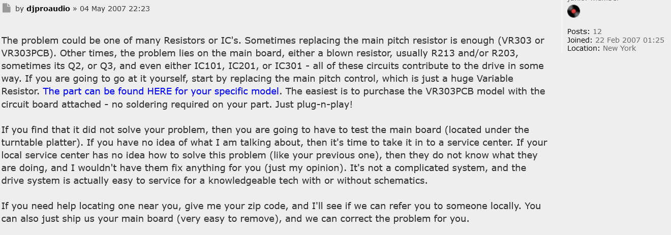

Μήπως θέλει καθάρισμα το pitch Fader; Στην χειρότερη αλλαγή; Είναι το συχνότερο πρόβλημα με στροφές στα συγκεκριμένα.
Διάβασε εάν έχεις όρεξη και αυτό.
Δεν φαίνεται και κάτι το πολύ δύσκολο.
Βέβαια εσύ δεν το έχεις στην κατοχή σου αλλά θες να κάνεις μια αγορά.
Ευχαριστω! Θα το διαβασω κι αυτο… ☺
